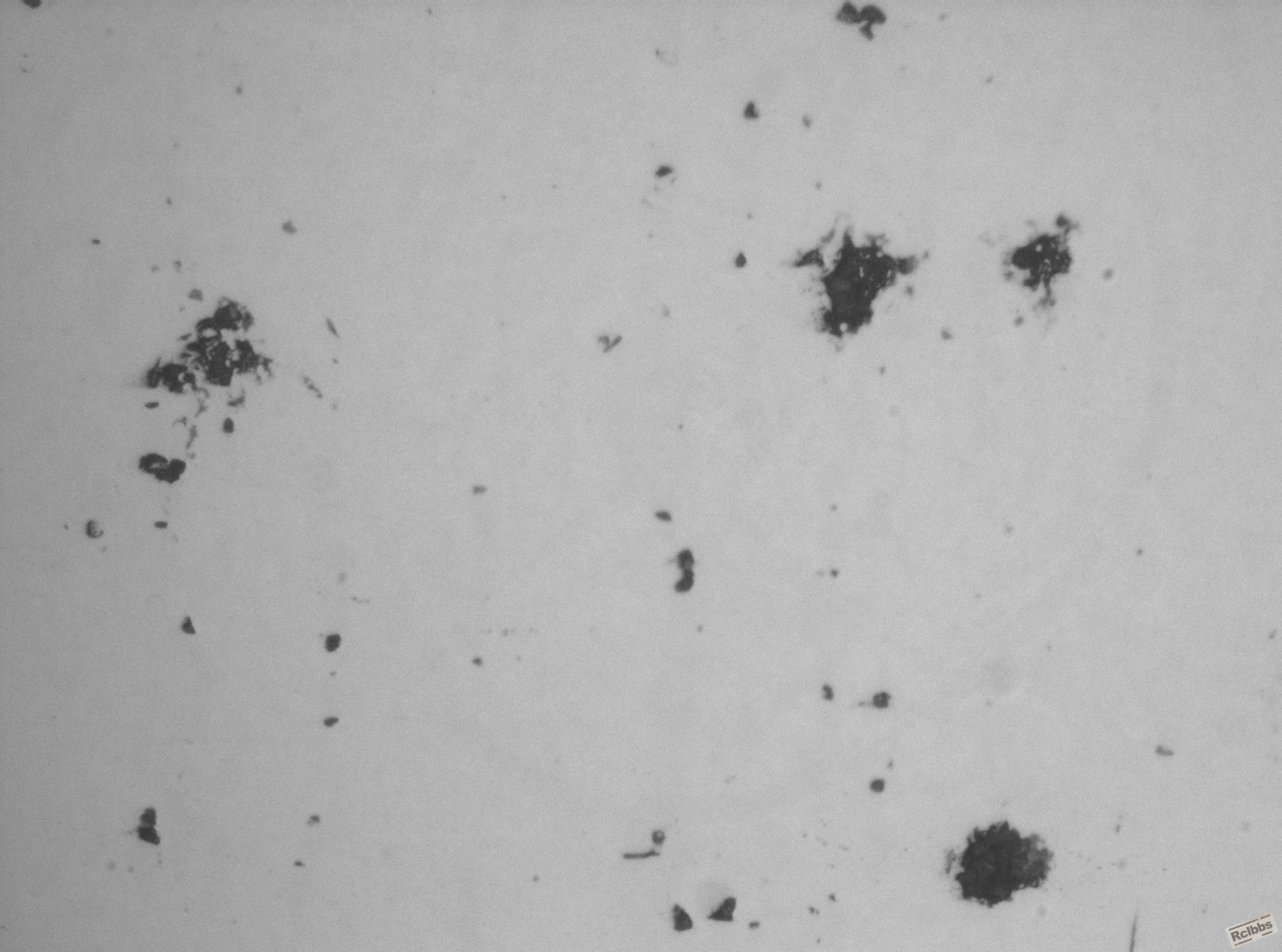

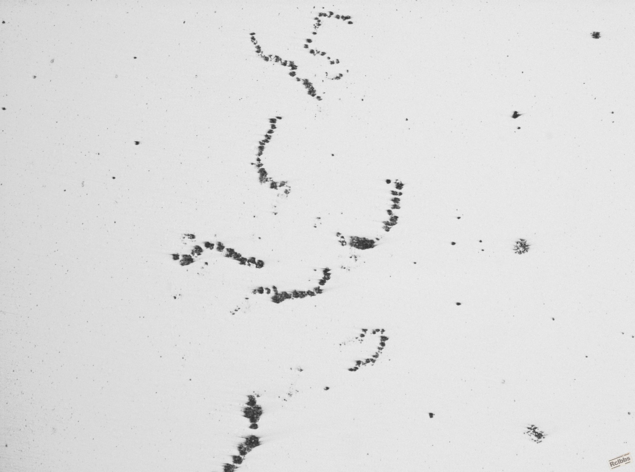

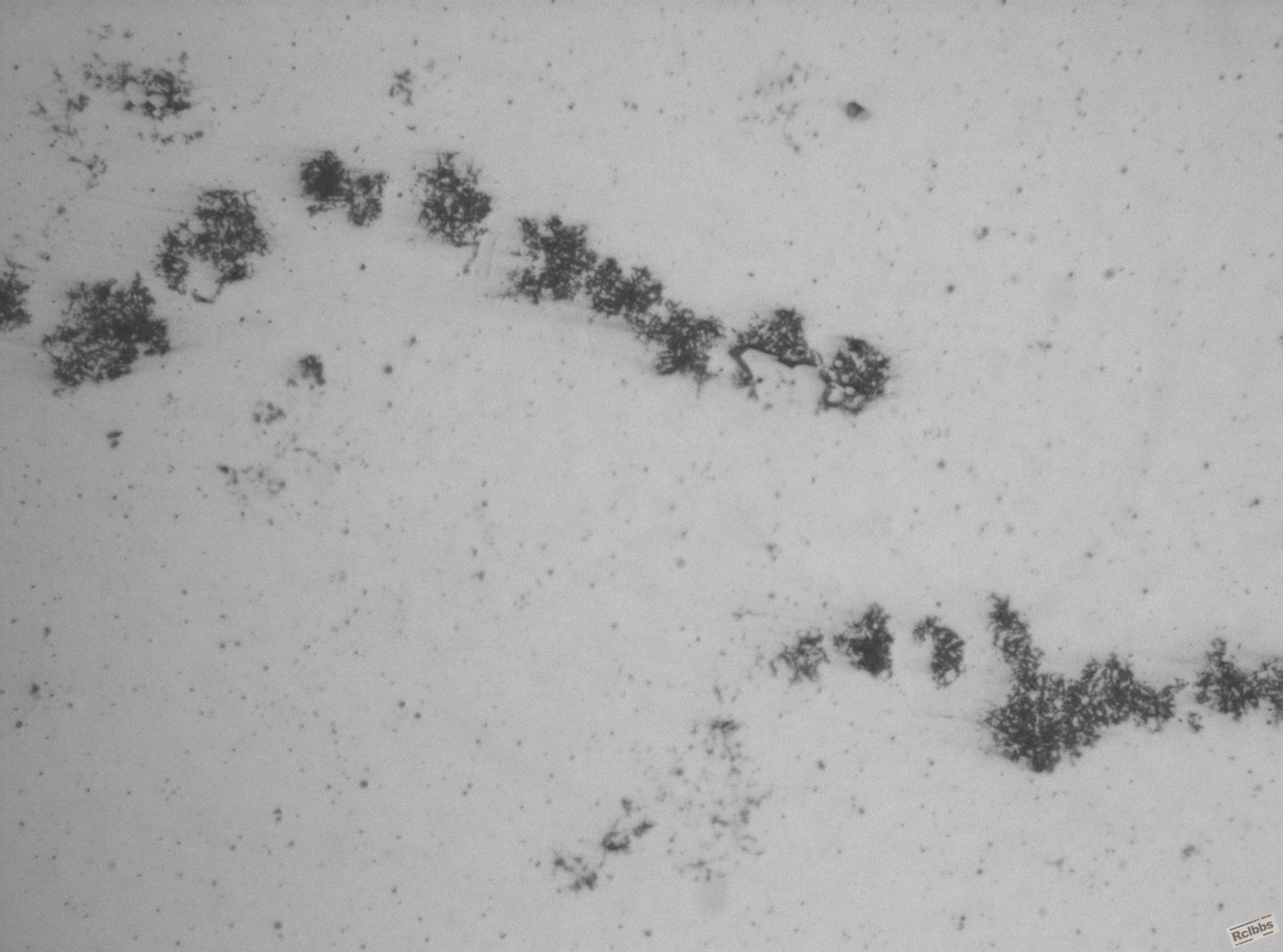

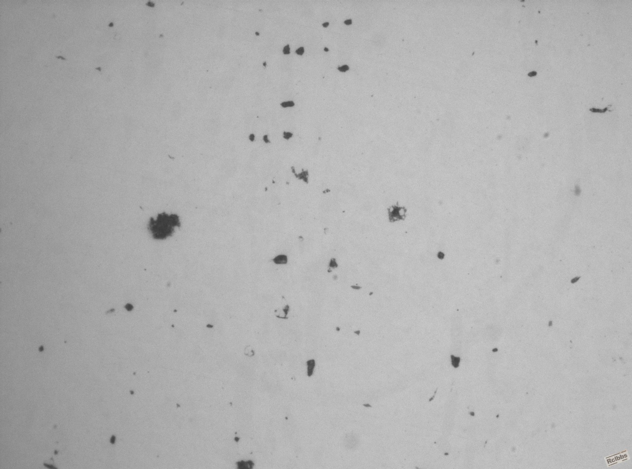

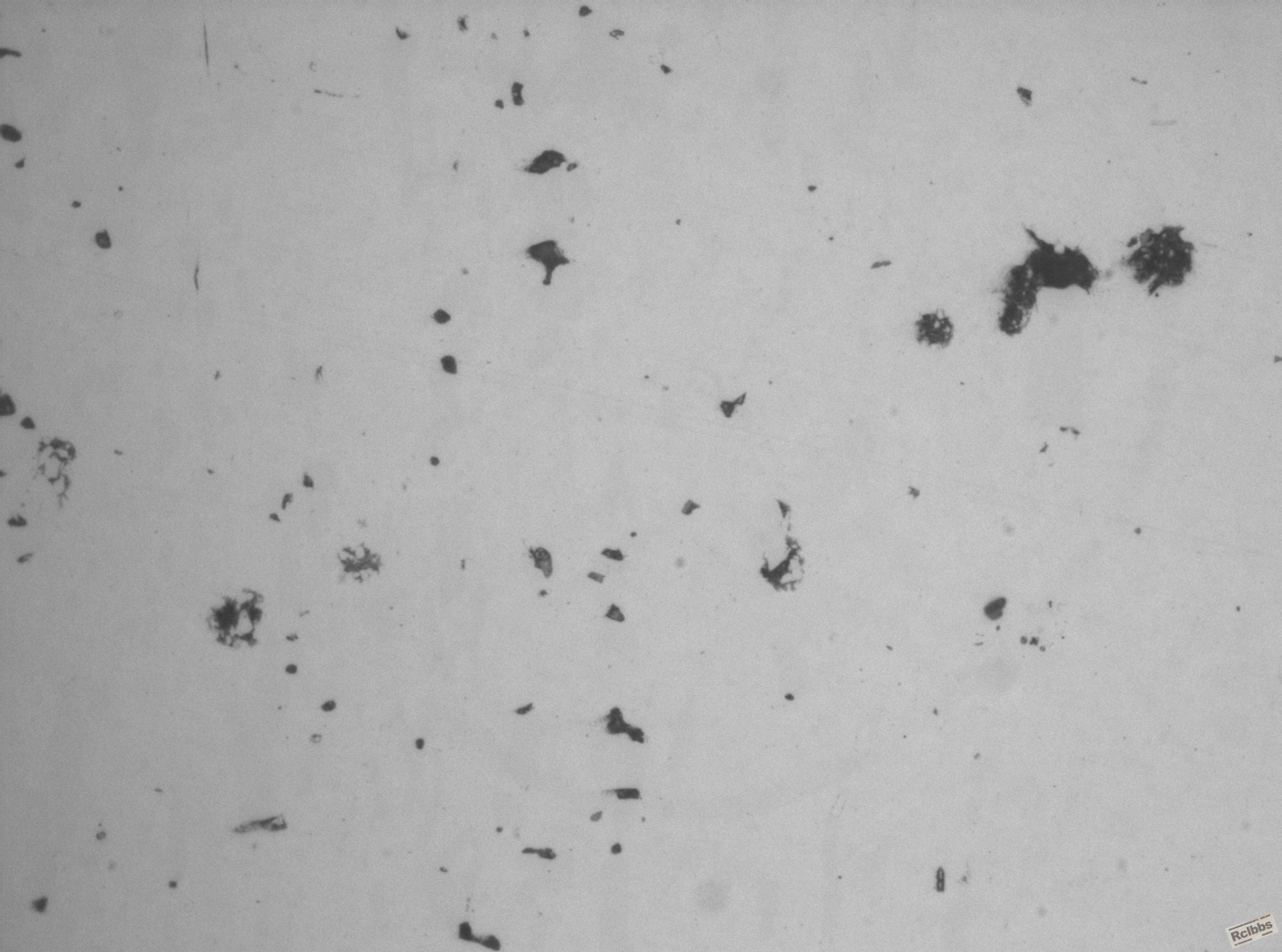

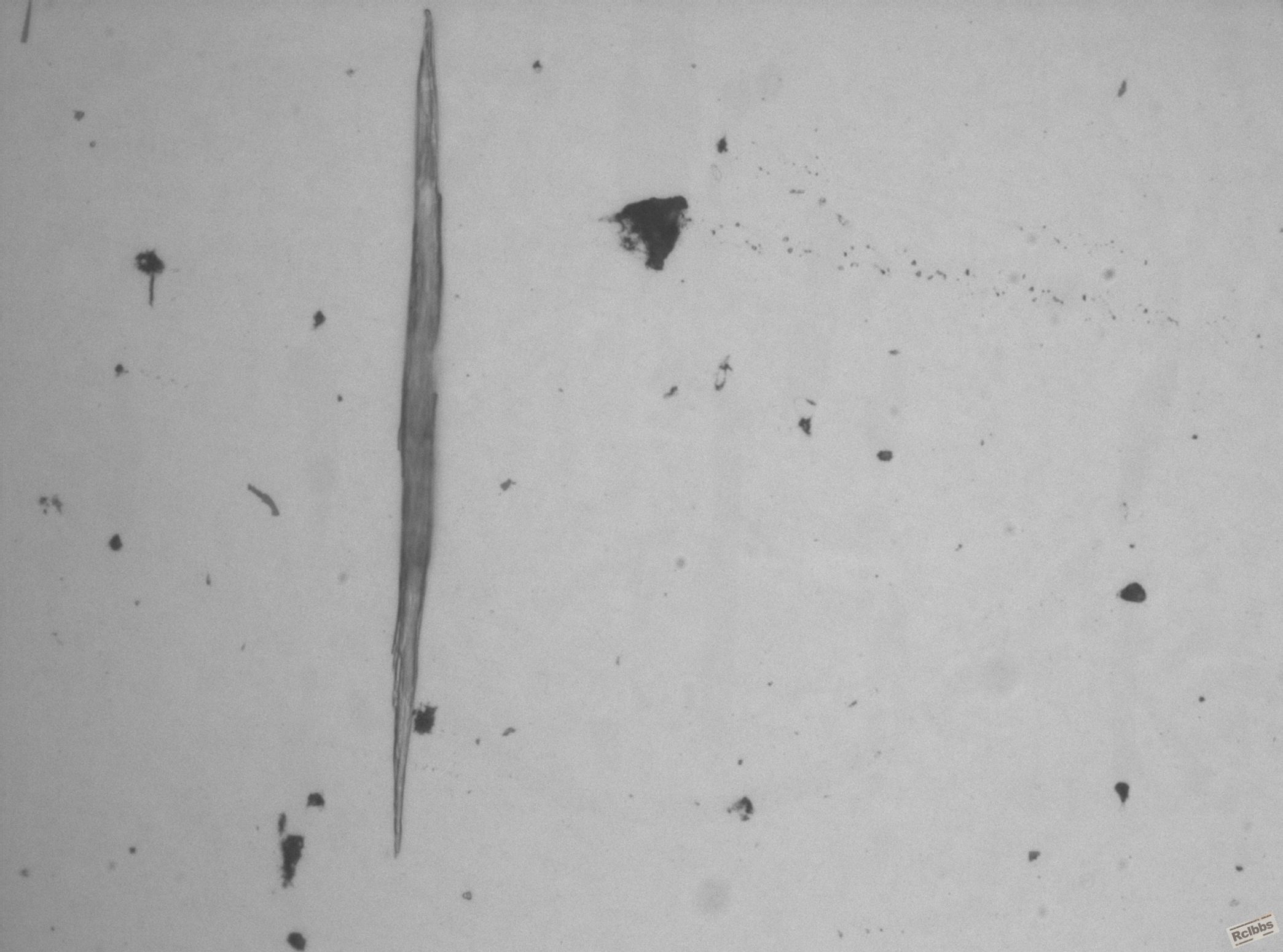

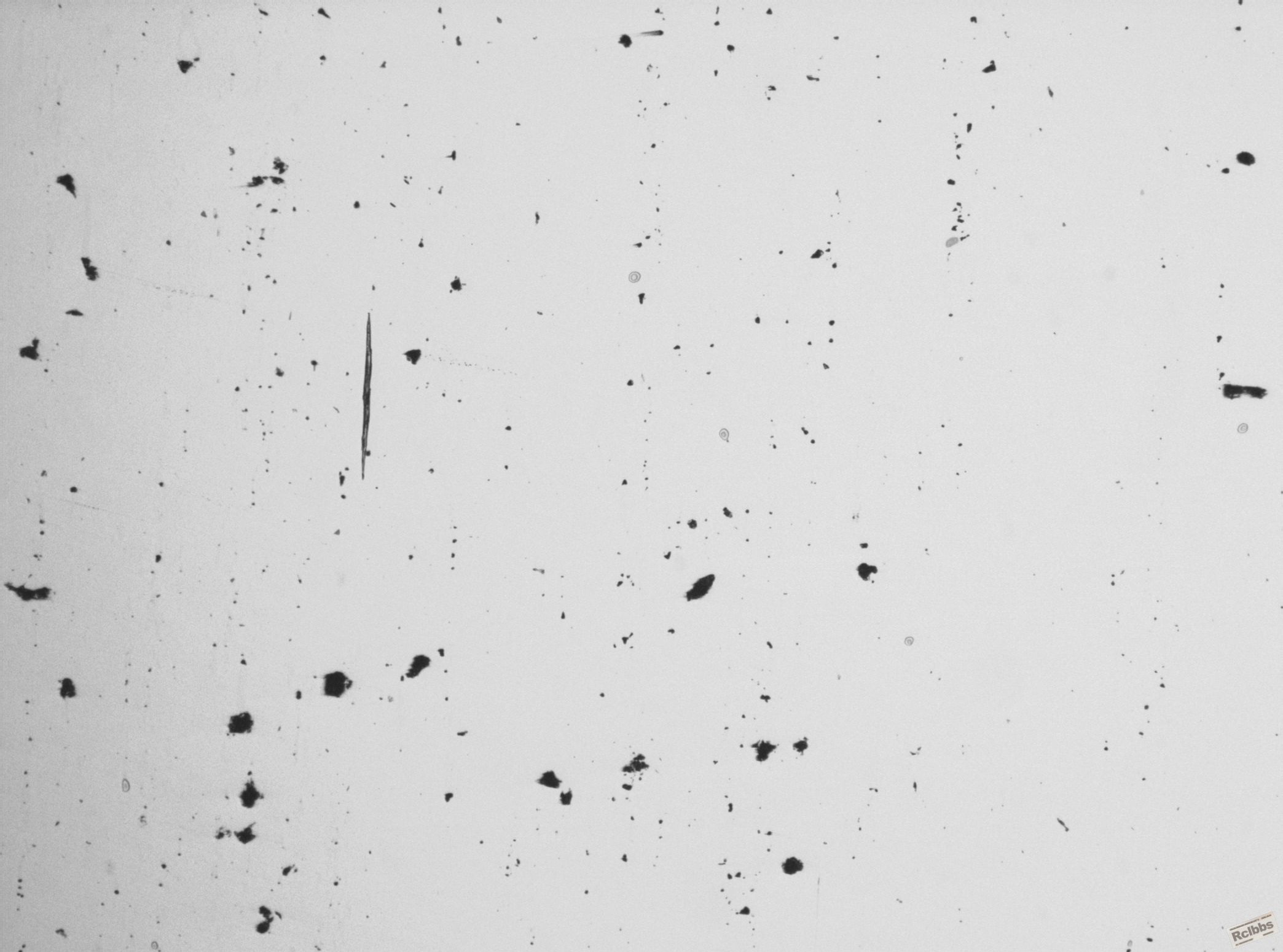

近日,拍摄了两个失效DC53搓丝板非金属夹杂照片。请大家来看看这些到底是什么夹杂。
搓丝板1-100
搓丝板1-100
搓丝板1-500-1
搓丝板1-500-1
搓丝板1-500-2
搓丝板1-500-2
搓丝板1-500-3
搓丝板1-500-3
搓丝板1-500-4
搓丝板1-500-4
搓丝板2-100
搓丝板2-100
搓丝板2-500
搓丝板2-500

发表于 2010-1-28 11:05:26 | 显示全部楼层
应该是氧化物和硫化物,还有疏松点。
仅供参考。
签到天数: 941 天
发表于 2010-1-28 11:37:49 | 显示全部楼层
先把样制好,再论是否为夹杂
发表于 2010-1-28 12:33:44 | 显示全部楼层
大部分为氧化物夹杂,还有小部分为硫化物及疏松。
发表于 2010-1-28 13:21:13 | 显示全部楼层
个人觉得第五张图片中的长条状为硫化物夹杂  其余不好确认
有些看上去有点像制样时残留的抛光膏......

发表于 2010-1-28 18:33:31 | 显示全部楼层
看夹杂物标准样品应该是纵向样品,横向样品不能用于评定夹杂物的.就图看疏松(显微)严重,就是不考虑夹杂物此材料也不能使用了

硫化物占多数

发表于 2010-1-29 12:50:25 | 显示全部楼层
绝大部分黑点都是制样不好形成的假像,最后一张图最明显
签到天数: 225 天
发表于 2010-1-29 13:18:57 | 显示全部楼层
前边4幅和最后一幅好像是脏东西,没有抛干净。倒数第二幅说不上来。

氧化物、硫化物,还有硅酸盐的夹杂。

制样不好,假象很多.夹杂物在低倍分辨不清可用高倍确认.
 楼主| 发表于 2010-2-1 16:37:16 | 显示全部楼层
谢谢大家的意见。我决定重新制样。最后一幅图是倒数第二幅图的放大。第二到第五幅图是第一幅图的放大。
 楼主| 发表于 2010-2-1 16:39:51 | 显示全部楼层
制样时发现不少凹凸不平的小坑,无论怎么磨怎么抛光都会存在,我觉得这也许是缩孔缩松类的缺陷,导致制取样品看起来不少脏东西。

发表于 2010-2-1 22:41:48 | 显示全部楼层
点状的为不变形夹杂物属于D类,长条的为硅酸盐夹杂C类。

没有这么严重吧,你用什么抛光的?试试别的抛光介质~金钢石膏

可根据GB/T 10561-2005 标准来判定!A、B、C、D、DS类夹杂物标准上有详细定义!补充一句:试样一定要制好!

只能说是部分硫化物夹杂,氧化物夹杂,硅酸盐以及疏松现象,还请楼主把样品制作好,尽量把杂物清理掉,以免样品判断错误

大部分为氧化物夹杂

硫化物比较清晰,其余不好判断。

感觉制样没制好。难以准确判断。
还有就是电子照片设置可能也不恰当(目镜看的和你拍的有差距吗?)。
