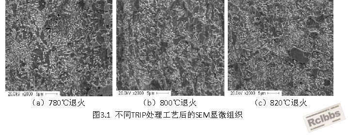

我也见过,出现在一片关于相变诱发塑性的论文里,应该是一种中间不稳定相
我把论文节选下来,大家看看是什么意思
“图3.1 为用SEM 摄制的试样钢TRIP 处理后的显微组织。其中大块凹陷的为
铁素体,贝氏体呈条状或粒状分布,浮凸的为马奥岛。
可以发现随两相区退火温度增加,铁素体和马奥岛的体积含量减少,贝氏体
量增加。采用定量金相分析对各组织相对量进行了计算。残余奥氏体的相对量用
X 射线衍射法测定,铁素体相对量用网格法计算(置信度为95%),结果如图3.2
所示。”

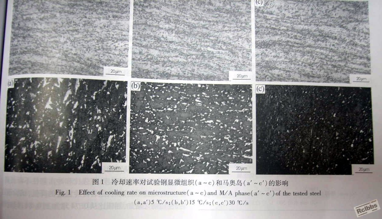

 楼主| 发表于 2010-1-29 15:05:20 | 显示全部楼层
本人是在《金属热处理》杂志的论文《冷却工艺对超低碳贝氏体钢组织和性能的影响》看到的,照片见下图
 楼主| 发表于 2010-1-29 15:09:33 | 显示全部楼层
从形态看,不是马氏体组织,倒是像块状碳化物
