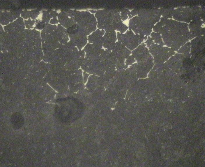

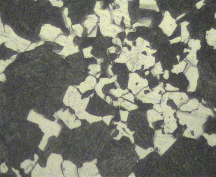

帮我看下,20CRMO, 3MM厚 簿壁套 零件.工艺:920度 CP 1.2% 145分钟,炉冷到770度 CP 0.8%保温20分钟淬油.得到如下金相
心部:
m224心部25.JPG :

发表于 2007-6-24 12:30:48 | 显示全部楼层
回复 #3 萝卜干饭 的帖子
表面是网状碳化物,芯部块状铁素体.碳势高,无扩散,淬火温度过低.

 楼主| 发表于 2007-6-24 12:34:35 | 显示全部楼层
补充下,用的是可控气氛箱式多用炉,金相照片是400倍物镜,表面硬度在HRA82~84.5, 心 部在HV380以下,我想了解下这图片上显示的是什么组织,力学性能有什么影响,怎么会行成的,跪求

发表于 2007-6-24 12:35:58 | 显示全部楼层
冷却过程中表面析出了网状碳化物,因淬火温度过低,心部又析出了铁素体且分布不均匀。
建议采用等碳势渗碳,提高淬火温度。
ltw369258 + 5 感谢支持!
 楼主| 发表于 2007-6-24 12:36:21 | 显示全部楼层
表面是网状碳化物?能具体点吗?
 楼主| 发表于 2007-6-24 12:39:28 | 显示全部楼层
那个网状是不是2次渗碳体?单从韧性角度来考虑,如此的心部组织和心部淬透的板条M 组织,哪个比较好?

发表于 2007-6-24 12:54:34 | 显示全部楼层
回复 #8 萝卜干饭 的帖子
渗碳时碳势高,表面含碳量高,降温析出2次碳化物,易沿网裂,芯部硬度低,强度低.建议采用工艺为920 ℃  1.20%Cp    60 min     920 ℃  0.85Cp       90min        840 ℃    0.85 Cp     30min  淬油

发表于 2007-6-24 13:14:42 | 显示全部楼层
本人认为扩散碳势还是有点高

发表于 2007-8-1 19:30:00 | 显示全部楼层
炉冷的温度太低沿晶界析出二次渗碳体,建议炉冷至870淬火.

发表于 2007-8-18 15:29:40 | 显示全部楼层
回复 #14 zhaodelai321 的帖子
壁厚3mm,淬火温度不能大于850℃,尽量采用830-850℃,温度高变形较大,残奥较多。尽量采用低温淬火。也利于磨削。炉冷的温度太低易沿晶界析出二次渗碳体,但温度也不能太高。20CrMo直径30mm,为提高心部硬度,采用865℃ 淬火,磨削易烧伤。
