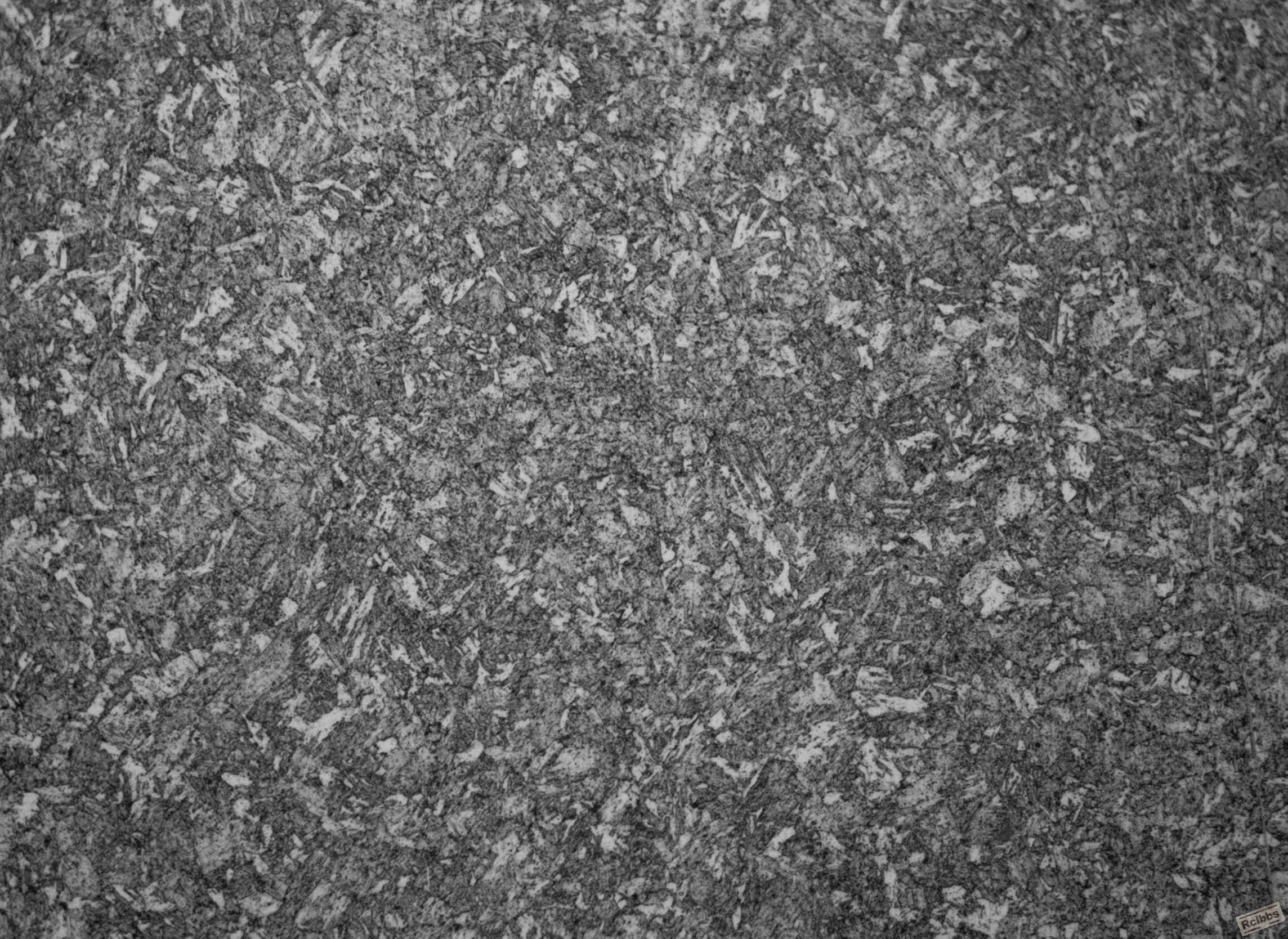

大家帮我看看这个有没有贝氏体,22CrSiMoMn材料。
经880度淬火+670度回火后金相照片

这样的组织应该高倍看,400X下
楼主拍高倍的金相看看

请楼主传上高倍点的图片。
 楼主| 发表于 2010-1-30 11:49:12 | 显示全部楼层
这都已经是500倍的照片了 !

我看是索氏体加铁素体。

我觉得这是很好的组织啊!均匀的回火索氏体

个人感觉,组织为保留位向的回火索氏体,没有上贝氏体和下贝氏体,倒是有点粒状贝氏体,但又不具备粒状贝氏体的形成条件。

看得不是太清,右边黑色一坨一坨的有点像屈氏体,中间又有点像B粒,不太好判断
