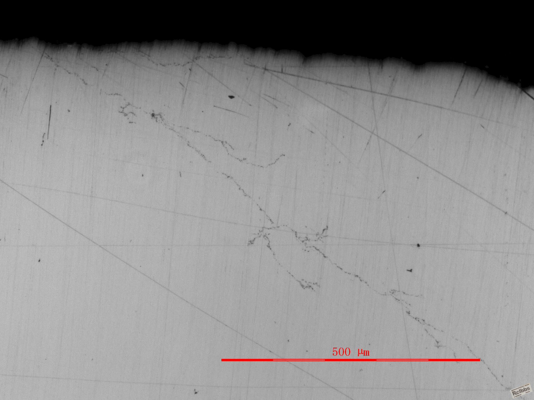

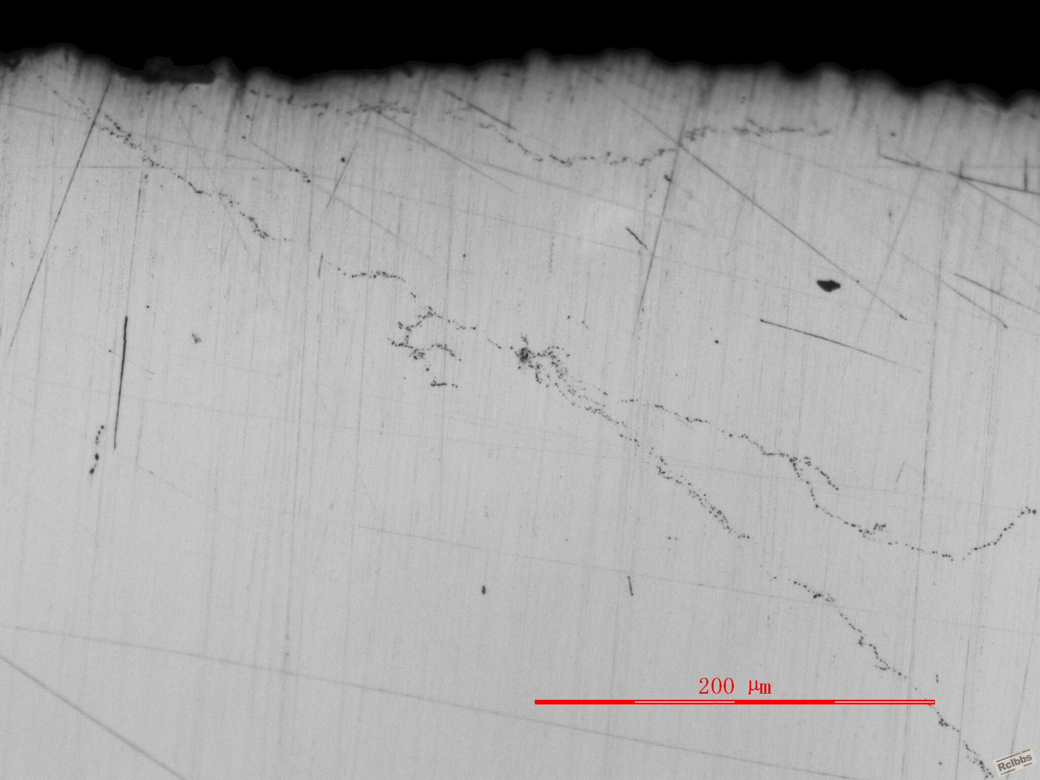

无缝钢管内裂纹,怎样从裂纹形貌判定是裂纹是啥原因造成?
      流程  穿孔 --冷轧---- 热处理
裂纹头部
裂纹头部
裂纹尾部
裂纹尾部

最好再提供缺陷两侧的金相组织形貌图片,仅就抛光状态下的图片,应该判定是折叠缺陷。

内折,可能因热穿孔加热温度过高有关。

    楼主最好腐蚀一下试样,从裂纹两侧的组织分析这样会更清楚一些。从你现在的照片看,彷佛是折叠裂纹。分析裂纹就是从裂纹的形态入手,包括裂纹的长度,裂纹的走势(沿晶还是穿晶),裂纹头部 和尾部(尖锐的还是呈一定的圆弧度)形态,以及裂纹内部有没有夹杂 等等现象进行初步判断。

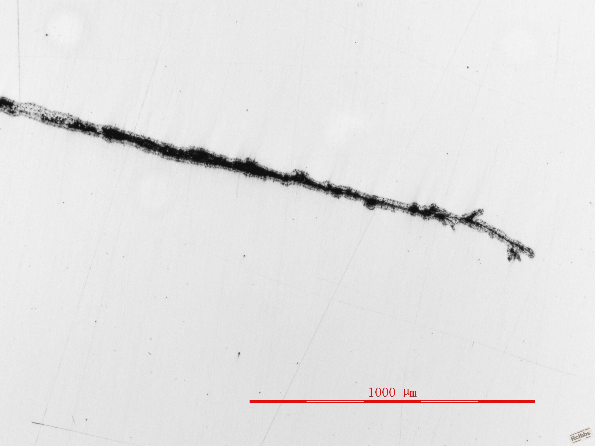

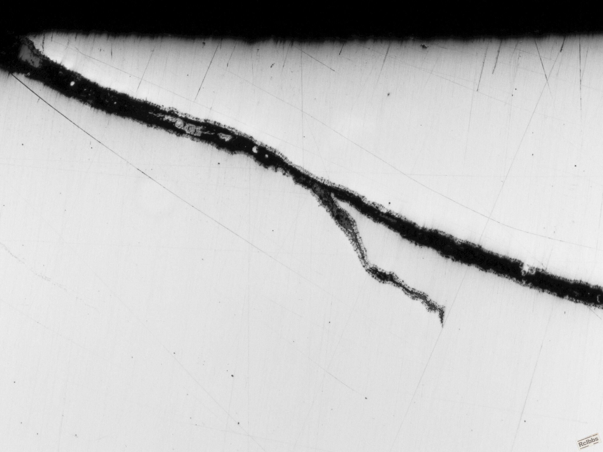

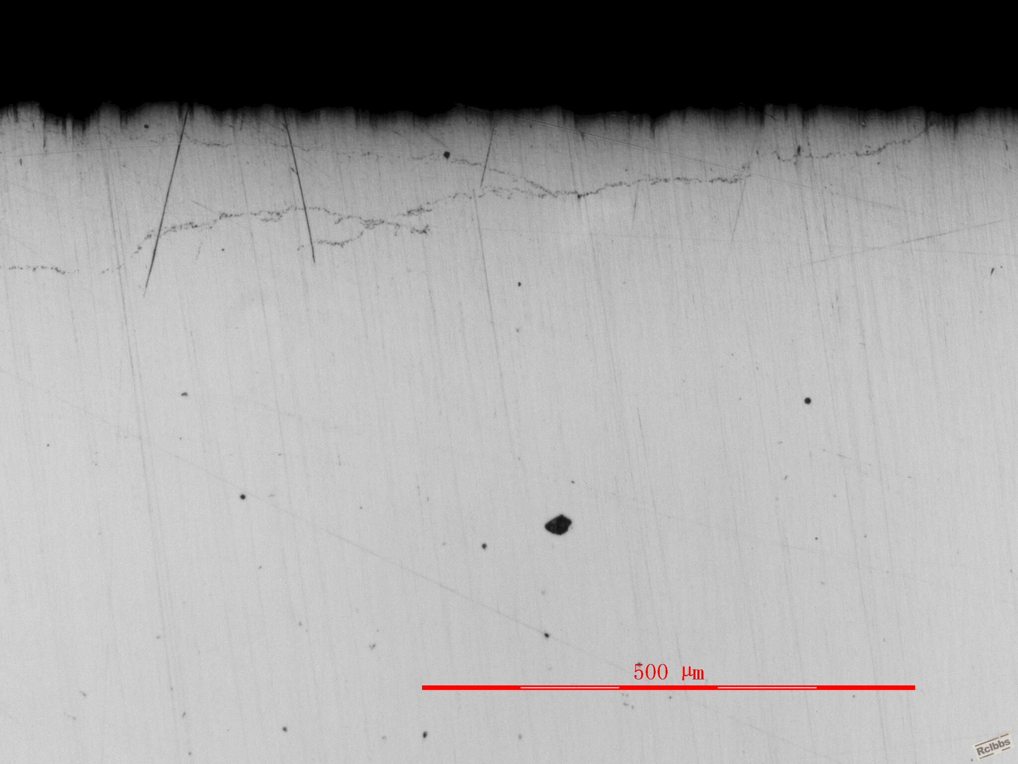

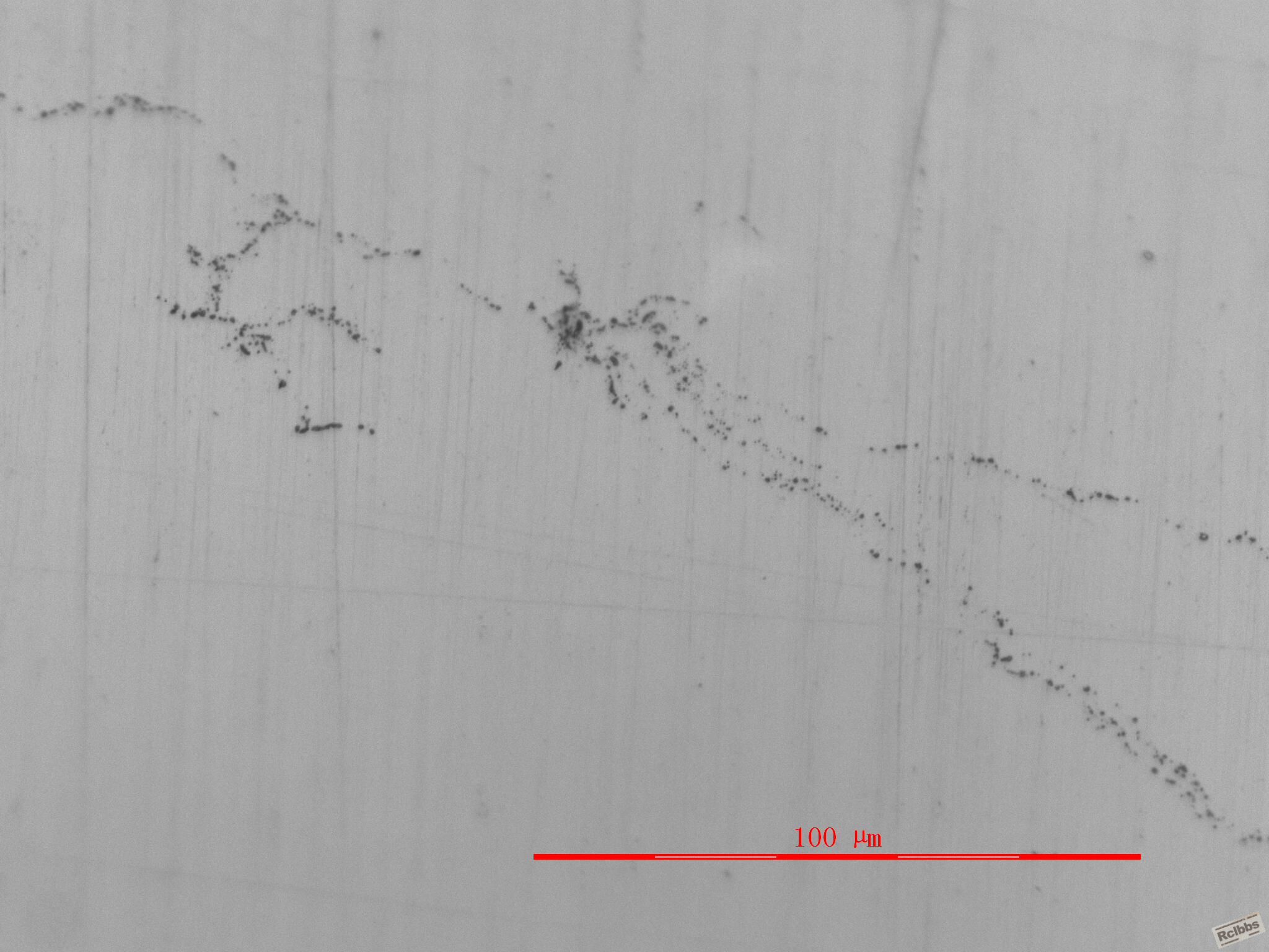

我又做了裂纹旁边的金相,判定是穿孔顶头伸出量小,造成管坯过早形成孔腔。
图1

图2

图3

图4
