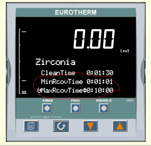

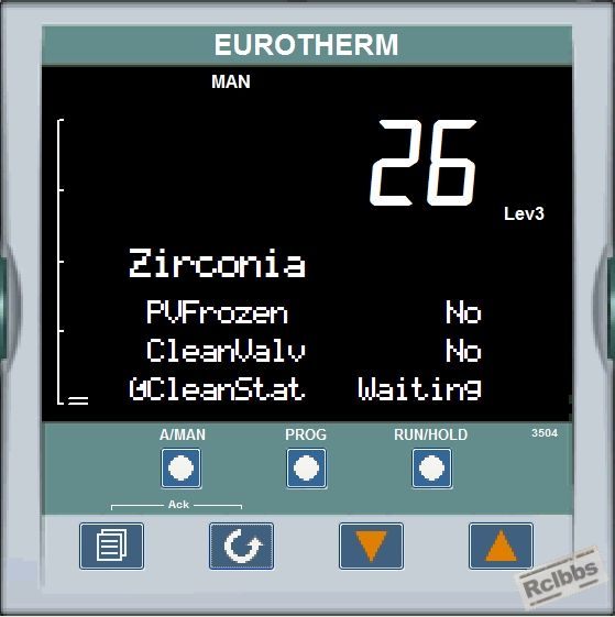

正常情况下欧陆仪表(3504)在氧探头烧碳和恢复过程中会将碳势实际值冻结在烧碳前的值, 控制输出处于关闭状态,此时仪表是不控制碳势的。不应该会有大量的富化气通入。可在烧碳时进入仪表Lev3,确认仪表PV冻结输出是否为YES。以便确认仪表工作是否正常。
图中的PVFrozen 显示Yes.

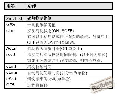

上表是我们的欧陆仪表说明书,不知该如何设定?清洗后的恢复时间怎么会是以小时为单位,是否是说明书上写错了?

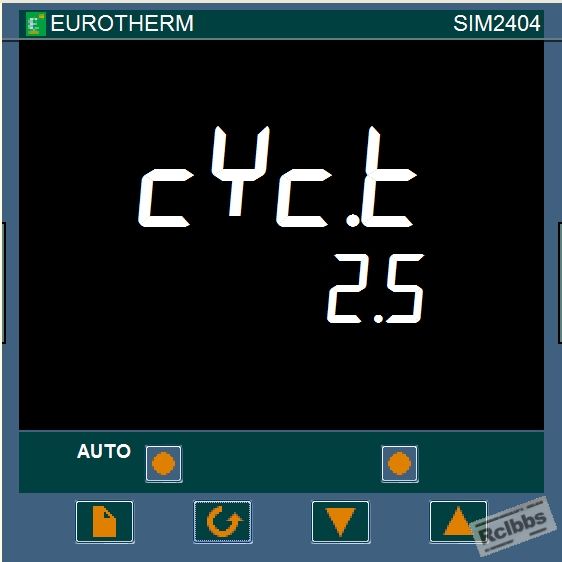

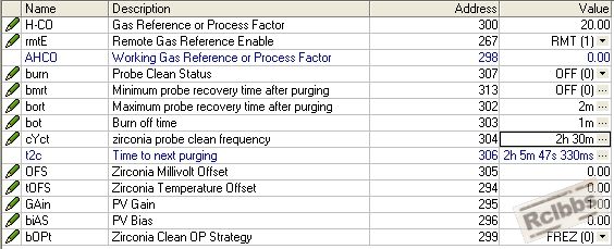

从你上传的说明书来看应该是2400系列的仪表,此系列的碳控仪的氧探头清洗周期时间是以小时为单位的,但可以输入小数。如下图所示2小时30分,可输入2.5小时。
仪表的输入
实际输入的参数表

发表于 2010-2-21 17:46:32 | 显示全部楼层
回复 11# zHANG_999567
不好意思啊,上面的贴子打字时有误。应该是清洗周期时间。
设置时请注意:
烧碳周期时间以小时为单位, 烧碳清洗时间和清洗后的恢复时间以分种为单位,

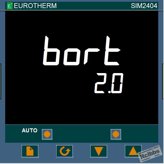

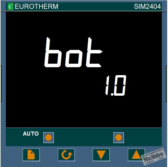

ZIRC菜单下的bot是清洗时间
ZIRC菜单下的bort是清洗后最大恢复时间
另外bmrt是清洗后最小恢复时间,可设置为OFF。
发表于 2010-2-21 17:53:44 | 显示全部楼层
上述三张图片中数据分别为
清洗周期时间:2.5小时
清洗时间:1分种
清洗后恢复时间:2分种。
清洗时间和清洗后恢复时间可以有小数,这样可以精确到秒。计算一下即可。

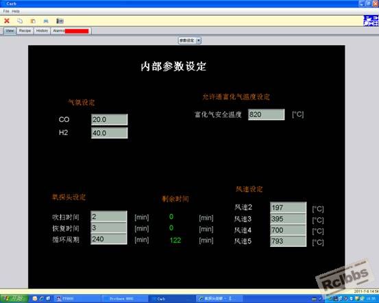

发表于 2011-7-6 15:00:33 | 显示全部楼层
发表于 2011-7-11 19:57:50 | 显示全部楼层
