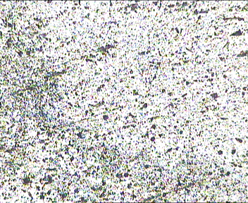

[讨论] 这张照片是偏析吗?

什么材料,还有就是你得腐蚀一下才行啊!试样应该再仔细磨抛一下啊
发表于 2010-1-30 15:58:42 | 显示全部楼层
太夸张了。。
偏析成这样还是产品吗?

发表于 2010-1-30 16:41:17 | 显示全部楼层
磨样腐蚀均不太好,看不出偏析

发表于 2010-1-31 10:32:26 | 显示全部楼层
楼主,还是好好练习下制样的基本功吧,你这个图片什么都看不出来,我感觉像是试样没抛干净,是一些脏东西在试样上面。
发表于 2010-2-2 14:22:56 | 显示全部楼层
图片是否做了抛光处理呢,真是看不出来,图片很模糊,真是要下下基体功了,磨样是基础!
发表于 2010-2-2 14:37:44 | 显示全部楼层
划痕很清晰,呵呵

回复 1# cszmf
    你给的什么图片啊,一头雾水?没有制作好,重新做
发表于 2010-2-17 22:17:27 | 显示全部楼层
也许磨样腐蚀不均导致

发表于 2010-2-17 23:25:01 | 显示全部楼层
从这张图片确实看不出什么名堂,呵呵。

发表于 2010-2-20 22:01:29 | 显示全部楼层
你的制样有问题:1.仍可见划痕存在,2.试样腐蚀欠均匀。

请介绍一下背景信息和试样状态吧。

发表于 2010-2-21 15:00:21 | 显示全部楼层
个人觉得是脏东西,试样没制好。

发表于 2010-3-11 09:40:50 | 显示全部楼层
有点像TC4钛合金组织,如果为Ti-6Al-4V就是正常组织。
发表于 2010-3-11 18:39:03 | 显示全部楼层
楼主是不是指左上角到右下角的那部分,知识浅薄,不知道这是不是偏析。

发表于 2010-3-16 10:10:19 | 显示全部楼层
这是什么材料呢?
发表于 2010-3-17 11:12:38 | 显示全部楼层
我也是个初学者,磨样也磨不好,师傅现在什么也不教,只让磨样
发表于 2010-3-17 11:58:37 | 显示全部楼层
要好好学习,作金相的基本功是制样。如果你制样学好了,再学组织物辨别就容易了。到时你师父会教你的。就是真的不交,和图谱对照也能学会。找一本关于金相基础的书,就更容易了,何况还有论坛这么多的同仁,都会帮助你的。
发表于 2010-10-14 21:54:08 | 显示全部楼层
好清晰的划痕啊    你是用盐酸腐蚀的吗
