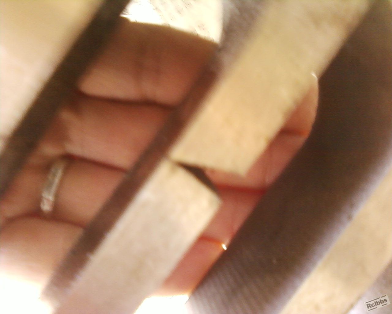

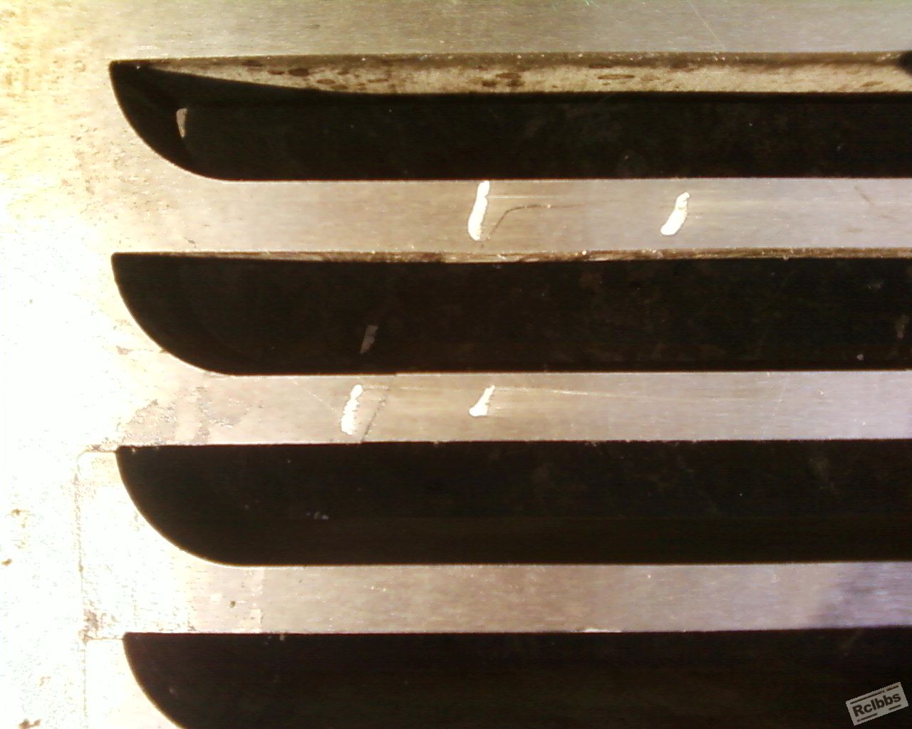

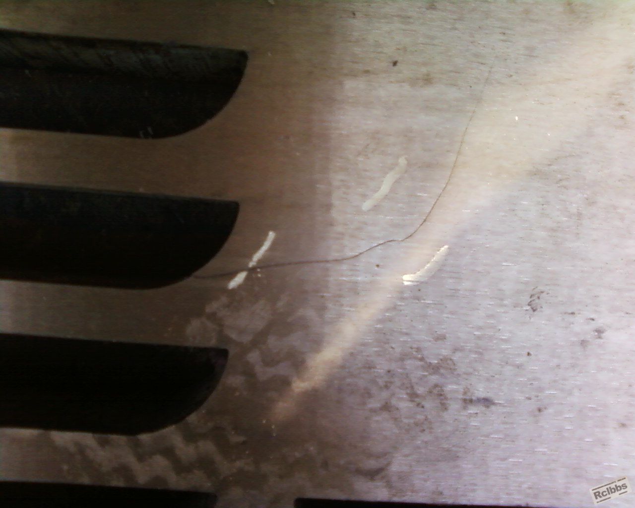

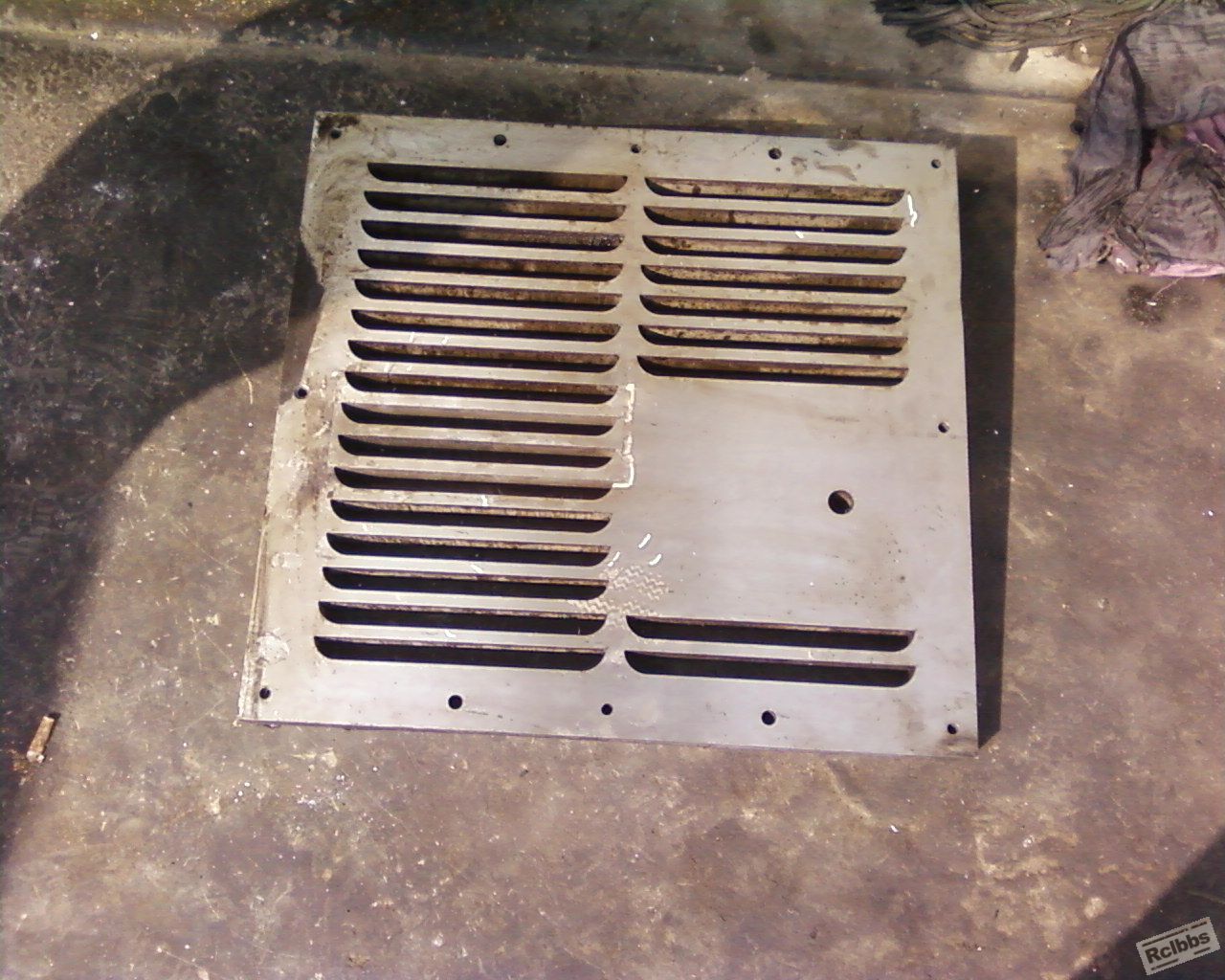

我这里有一块CR12非标的材料(8个CR),材料经过精加工,热处理都没有发现问题,但是在线切割的时候就有好多的裂纹表现出来,甚至掉块现象,大家帮忙看看什么问题,镜相分析明天上!先上模具图
模具
模具
裂纹
裂纹
裂纹
裂纹
掉块
掉块

发表于 2010-1-30 23:33:56 | 显示全部楼层
看来象是百叶窗冲模,产生裂纹可能是非标材料本身有缺陷,其次是淬火后回火不足所造成。
发表于 2010-1-31 17:34:33 | 显示全部楼层
若材料没问题。可能是回火不充分,残余应力过大,线割后应力集中,重叠所致。
签到天数: 1505 天
发表于 2010-1-31 20:16:24 | 显示全部楼层
材料切割出现掉块,初步估计钢材的问题比较大,,,,查查共晶碳化物情况.
其次,由裂纹的形态发展来看,此板有热处理后应力存在比较大的嫌疑.
以上供参考.
签到天数: 589 天
发表于 2010-1-31 21:19:12 | 显示全部楼层
建议采用分级淬火+深冷,可以解决
