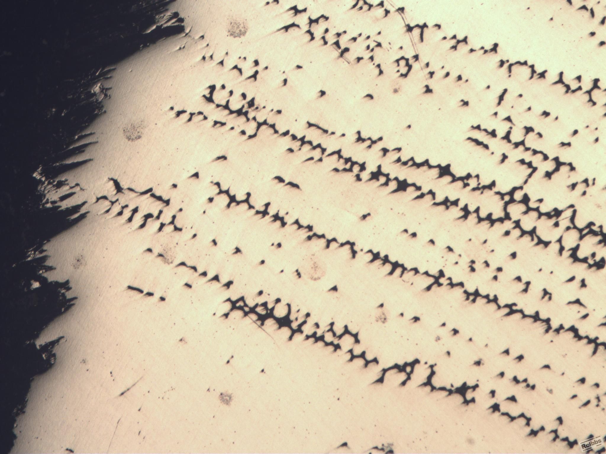

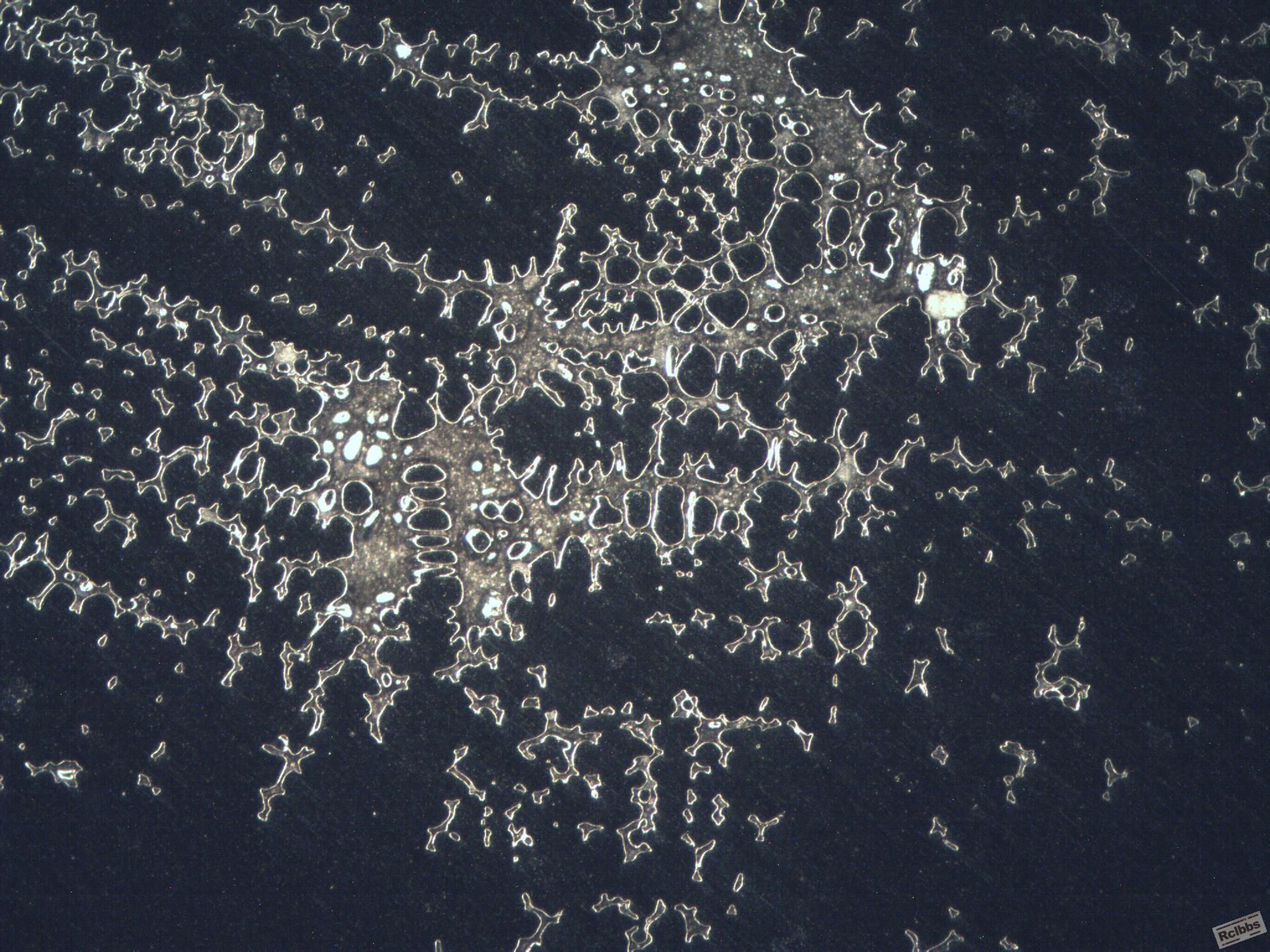

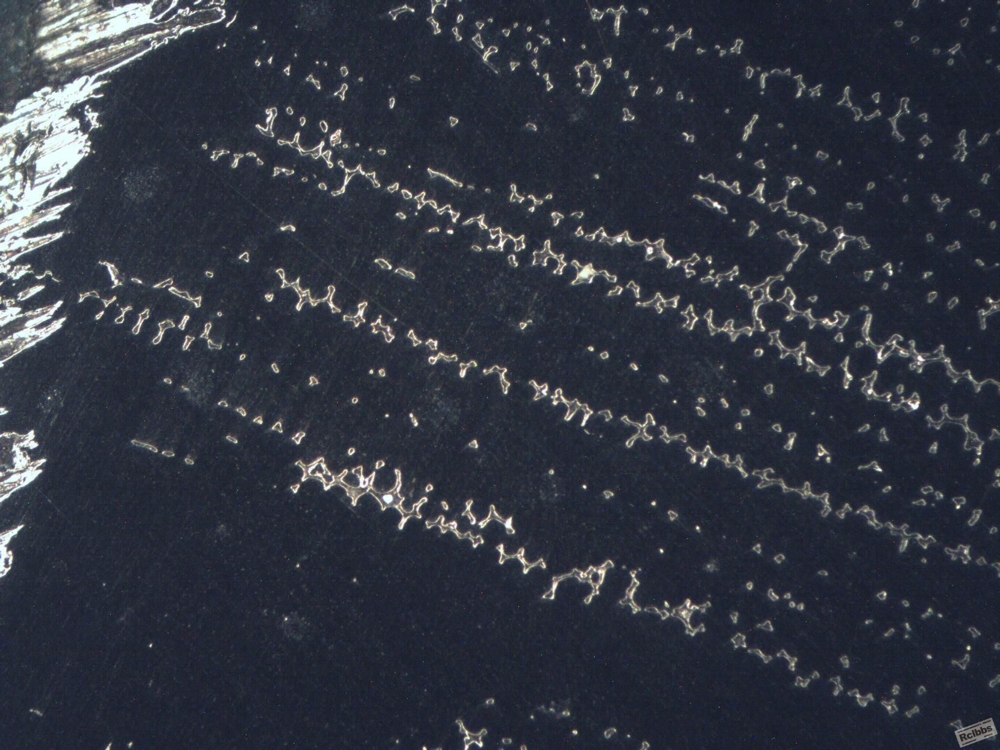

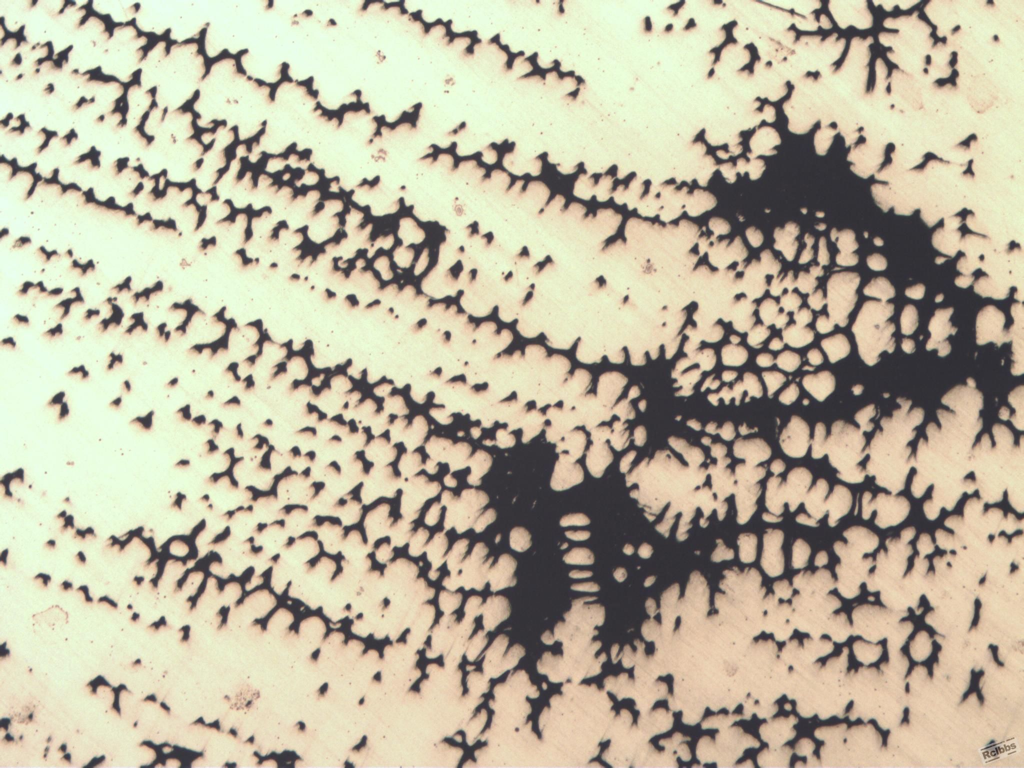

发表于 2010-1-31 21:59:07 | 显示全部楼层 |阅读模式
材料1Cr13,未侵蚀。
签到天数: 953 天
发表于 2010-2-1 21:47:07 | 显示全部楼层
好象是铸态枝晶间的空隙。
回复 顶 1 踩 0
 楼主| 发表于 2010-3-21 21:02:00 | 显示全部楼层
怎么没几个人发表一下看法呀
签到天数: 611 天
发表于 2010-3-22 11:27:47 | 显示全部楼层
不是原材料夹杂物,向铸态组织。
发表于 2010-3-22 11:46:47 | 显示全部楼层
1cr13不锈钢,不会是铸态吧?楼主应该把材质说清楚。我观察不是夹杂物,是晶粒的晶界,经轧制后拉长,成条状鱼骨刺型排列。一般属于成分不均匀所致。
发表于 2010-3-22 12:10:00 | 显示全部楼层
楼主的图片不是夹杂物形态,同意五楼的说法
 楼主| 发表于 2010-3-25 23:18:23 | 显示全部楼层

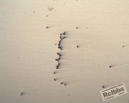

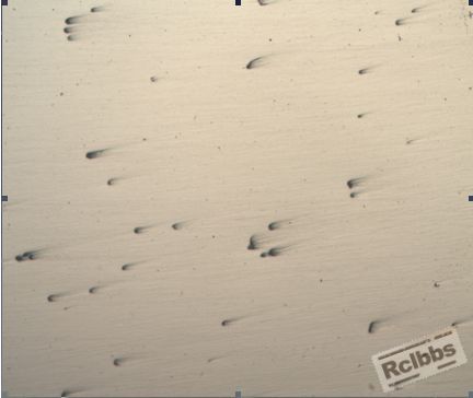

是铸造的,不过没有经过轧制,前面几张是故障(断裂)件的,再补充两张库存件的图片(100X)。

发表于 2010-3-25 23:34:12 | 显示全部楼层
补缩出毛病了,树枝晶晶间收缩孔。
发表于 2010-3-25 23:36:21 | 显示全部楼层
地条钢,缩孔下面的严重疏松........

发表于 2010-3-26 16:36:01 | 显示全部楼层
是缩孔,不是夹杂物,浇铸产生的。锻造可改善。

发表于 2010-3-31 10:40:29 | 显示全部楼层
回复7#:
     截图00应是缩松,02像是夹杂,是否为氧化铝?应该和铝含量有关。
