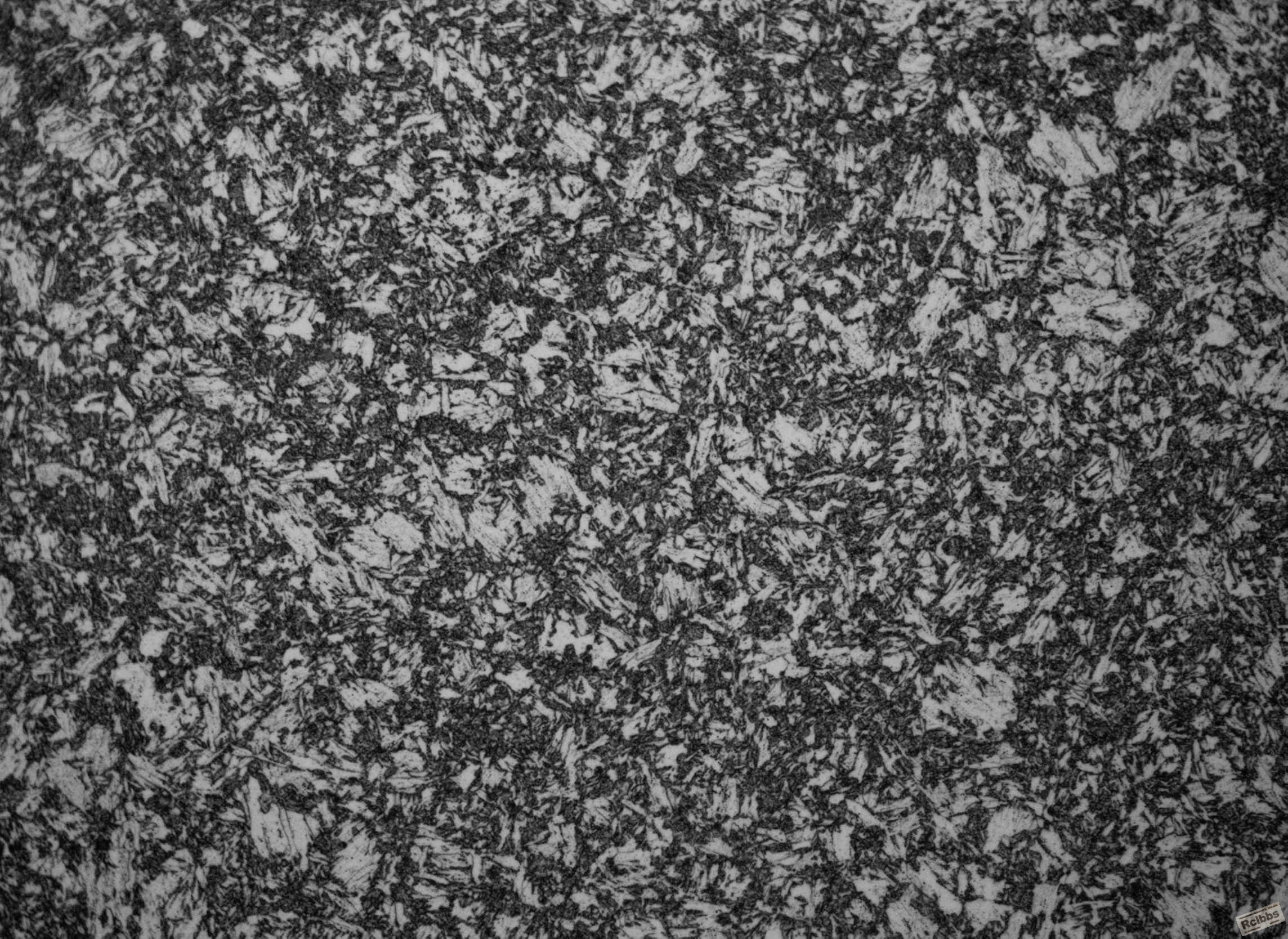

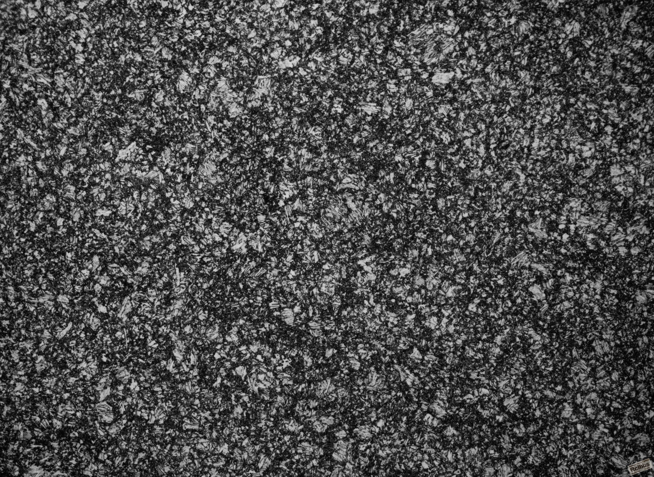

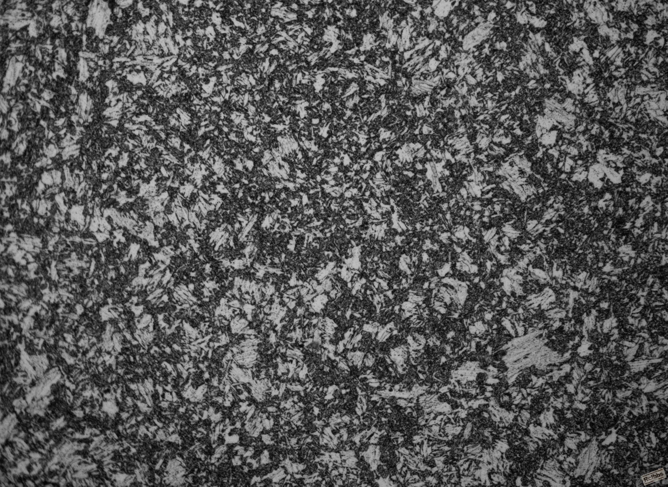

1)材料:低碳钢,相当于22CrMoSiMn钢。
2)Ac1=758℃,AC3约840℃左右。
3)热处理工艺:调质态+800℃水冷淬火+620℃回火工艺。
即所谓的亚温处理工艺,请大家帮忙看看这个组织怎么这样?
1)白色的是铁素体和残余奥氏体?
2)那么黑色的组织是什么?
3)亚温处理的原理?
 楼主| 发表于 2010-2-1 11:33:16 | 显示全部楼层
刚才图片没有传上去 重新发下。

发表于 2010-2-1 18:20:09 | 显示全部楼层
1.组织为铁素体+回火索氏体+弥散分布的细小残余奥氏体
2.黑色的组织为:回火索氏体
3.亚温处理的原理:所谓亚温淬火就是将具有平衡态或非平衡态原始组织的亚共析结构钢加热至铁素体与奥氏体共存的两相区,即临界区温度区间保温一定时间后进行淬火的热处理工艺。亚温淬火是针对结构钢开发的一类新型强韧化工艺,它是利用韧性相以及几种相的复合组织超细化产生的综合强韧化热处理。

图片很清晰
黑色的组织为回火索氏体

没注明放大倍数
黑色组织我认为是屈氏体。

楼主能说下工件形状,化学成分。
发表于 2010-2-2 09:38:54 | 显示全部楼层
最好能够浅腐蚀看一看,再来判定是否是屈氏体?另:需注明三张照片哪张是表层组织?哪张是基体组织?是多少倍数的?此材料是否能完全淬透?如淬火冷却能力差得到的黑色组织是屈氏体组织。
