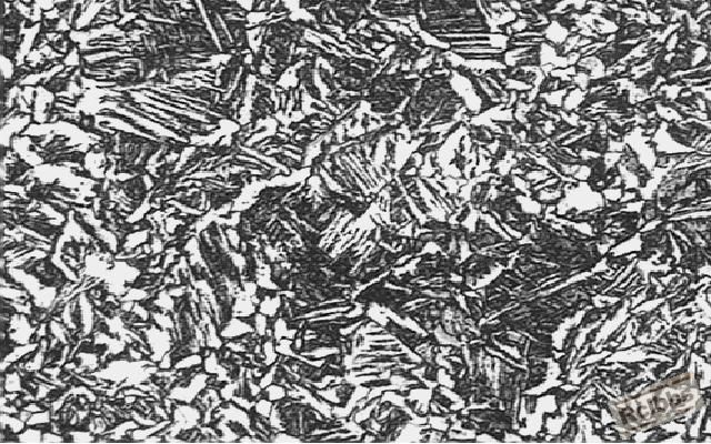

TB-T3212.3-2009 机车车辆用低合金铸钢金相组织检验图谱 第3部分:E级铸钢 第二评级图评定
略呈树枝晶分布的回火索氏体+较多位向分布针条状、块状铁素体和回火索氏体混合分布
 楼主| 发表于 2010-2-1 20:24:46 | 显示全部楼层
该图摘自TB-T3212.3-2009 机车车辆用低合金铸钢金相组织检验图谱
经过调质处理的E级铸钢(ZG25MnCrNiMo)金相组织检验
发表于 2010-2-1 21:05:59 | 显示全部楼层
放大倍数是多少?
 楼主| 发表于 2010-2-2 10:30:45 | 显示全部楼层
放大倍数是500倍
发表于 2010-2-2 14:35:18 | 显示全部楼层
个人觉得是回火索氏体

发表于 2010-2-15 10:05:57 | 显示全部楼层
应该是魏氏体。
签到天数: 21 天
发表于 2010-2-15 19:31:07 | 显示全部楼层
是魏氏组织吧
发表于 2010-3-29 12:26:27 | 显示全部楼层
无碳贝氏体,个人认为,短杆状
签到天数: 16 天
发表于 2010-3-29 22:45:02 | 显示全部楼层
很明显有魏氏体组织
发表于 2010-3-30 08:21:18 | 显示全部楼层
铁素体珠光体魏氏组织,这个图谱是放大100倍的吧
签到天数: 470 天
发表于 2010-4-2 19:02:00 | 显示全部楼层
个人认为是回火索氏体和铁素体
发表于 2010-4-2 20:26:08 | 显示全部楼层
里面有魏氏组织
发表于 2010-4-20 16:42:43 | 显示全部楼层
铁素体+回火索氏体+魏氏组织
发表于 2010-4-20 17:35:50 | 显示全部楼层
我个人认为是低碳贝氏体  我曾做过一次这样的组织,那是在做GCr15贝氏体时在脱碳层里面就是这样的
发表于 2010-4-20 17:51:48 | 显示全部楼层
个人觉得是回火索氏体吧
发表于 2010-4-21 10:42:07 | 显示全部楼层
回火索氏体+魏氏体。如魏氏组织在两级以下,对钢的危害较小,如超过两级,建议来次正火消除,在调质处理
签到天数: 931 天
发表于 2010-4-21 10:56:38 | 显示全部楼层
应该是回火索氏体和铁素体
发表于 2010-4-24 14:01:48 | 显示全部楼层
最好是打硬度来区分。
发表于 2010-4-24 20:58:42 | 显示全部楼层
铁素体珠光体魏氏组织
发表于 2010-4-25 19:35:33 | 显示全部楼层
存在魏氏组织。
