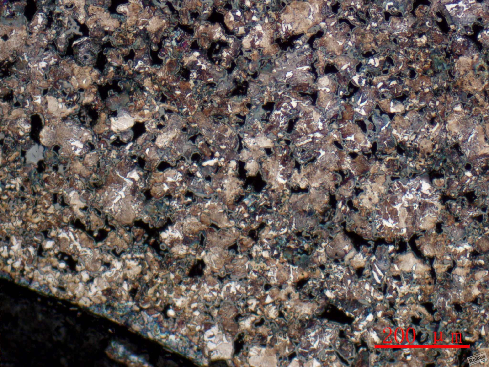

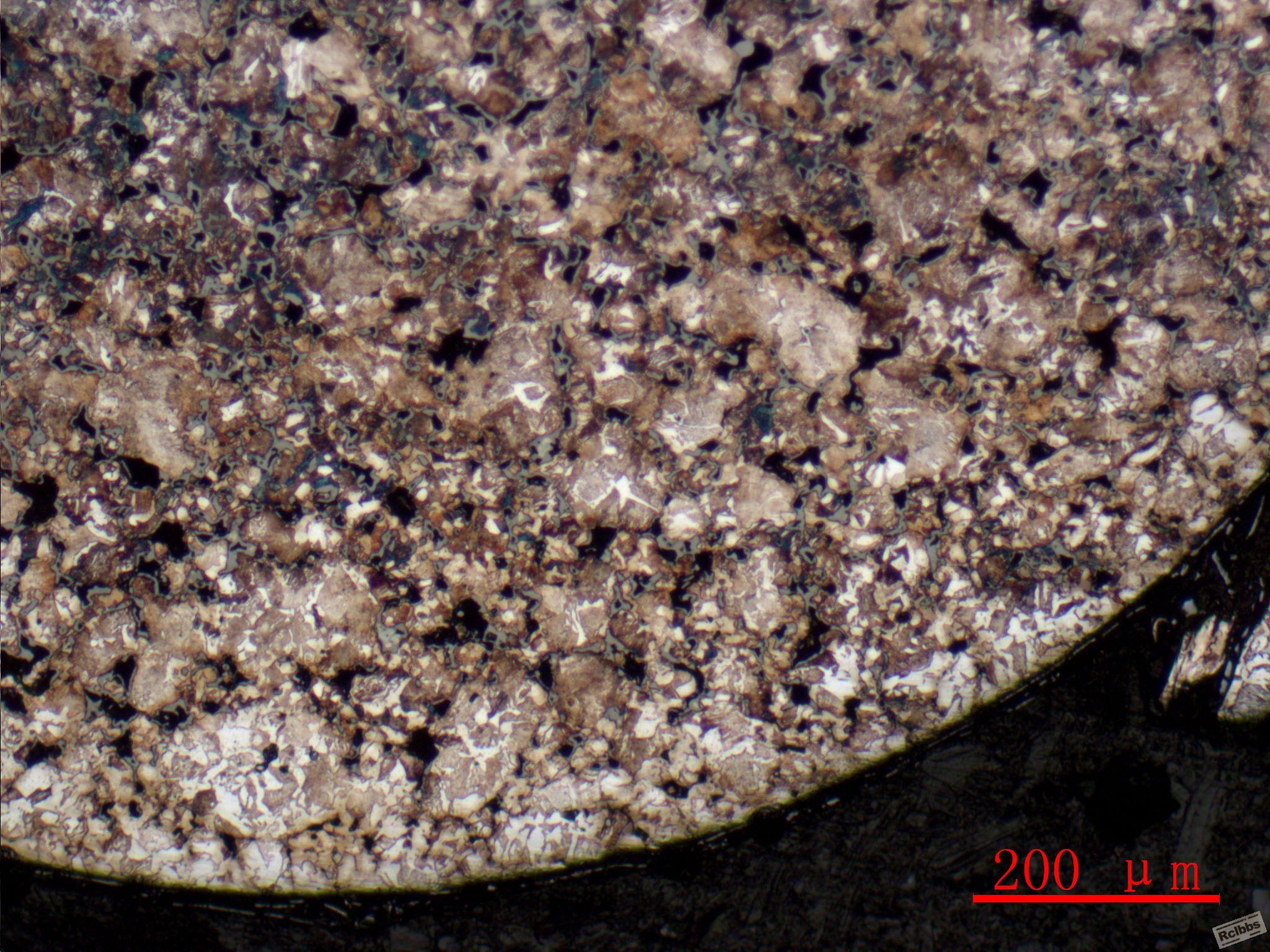

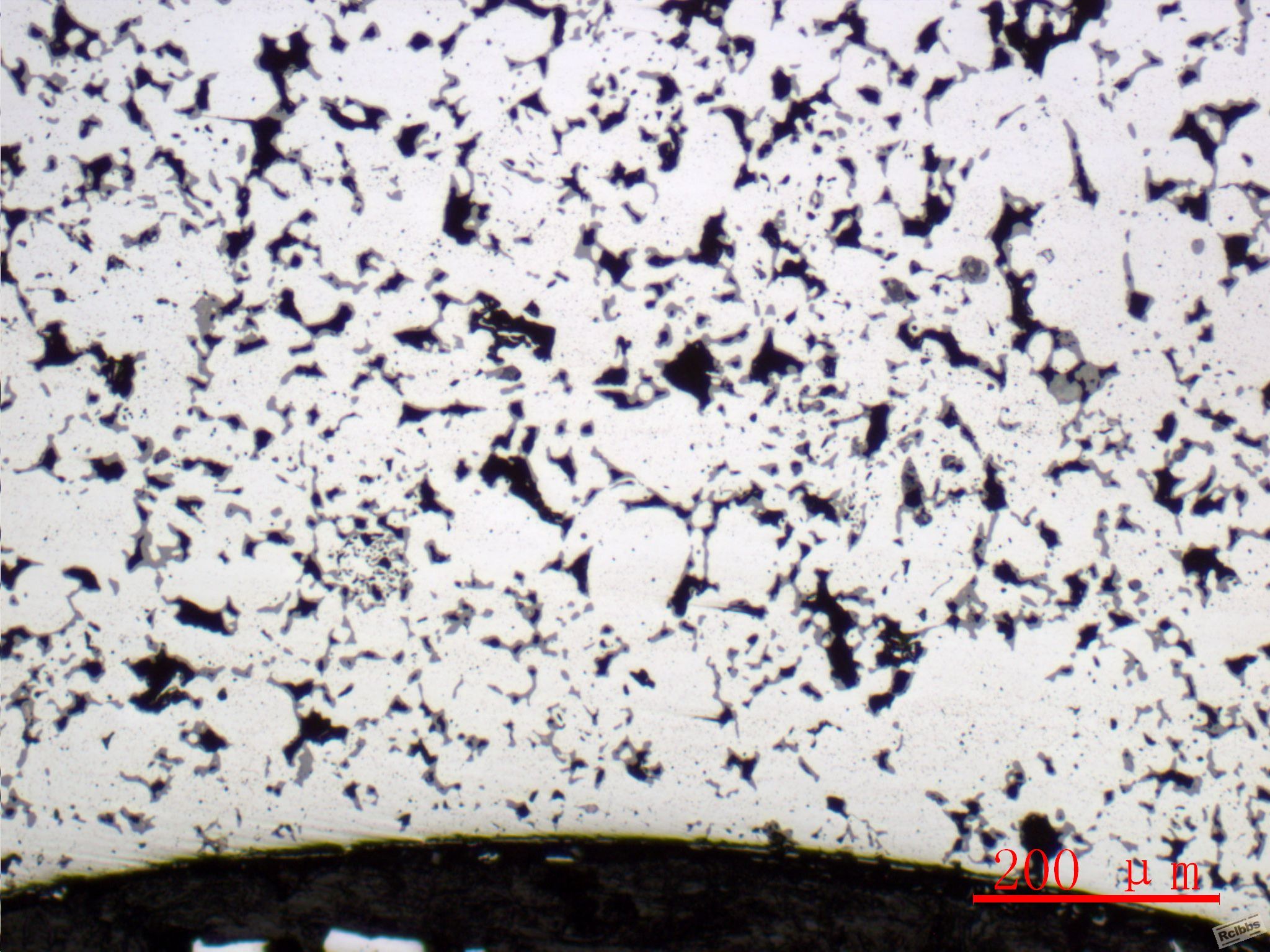

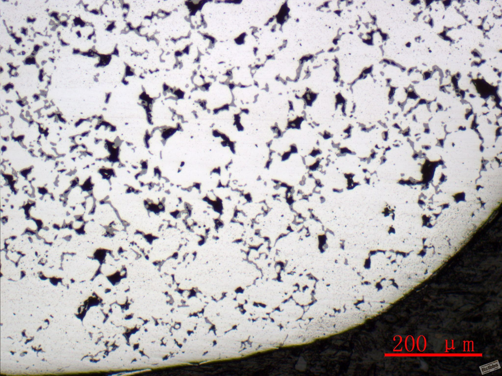

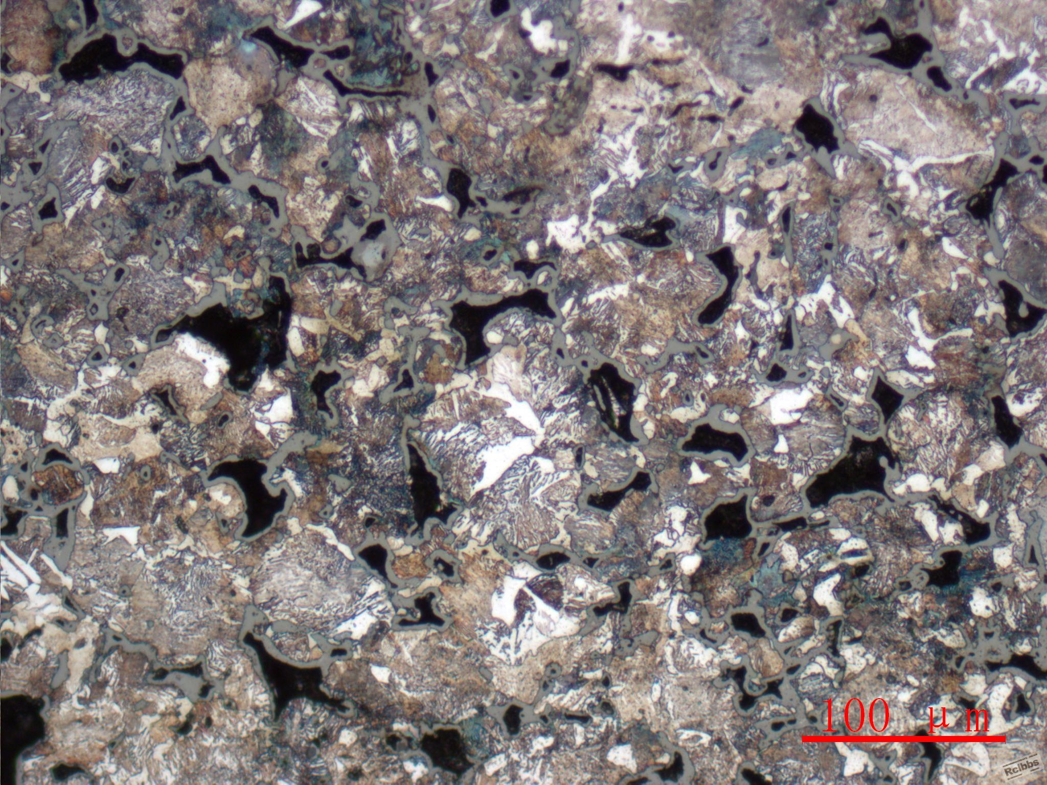

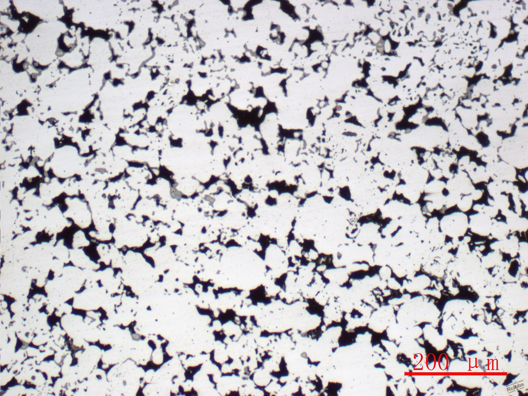

100倍没浸蚀
100倍没浸蚀
100倍没浸蚀
100倍没浸蚀
100倍没浸蚀
100倍没浸蚀
100倍浸蚀
100倍浸蚀
100倍浸蚀
100倍浸蚀

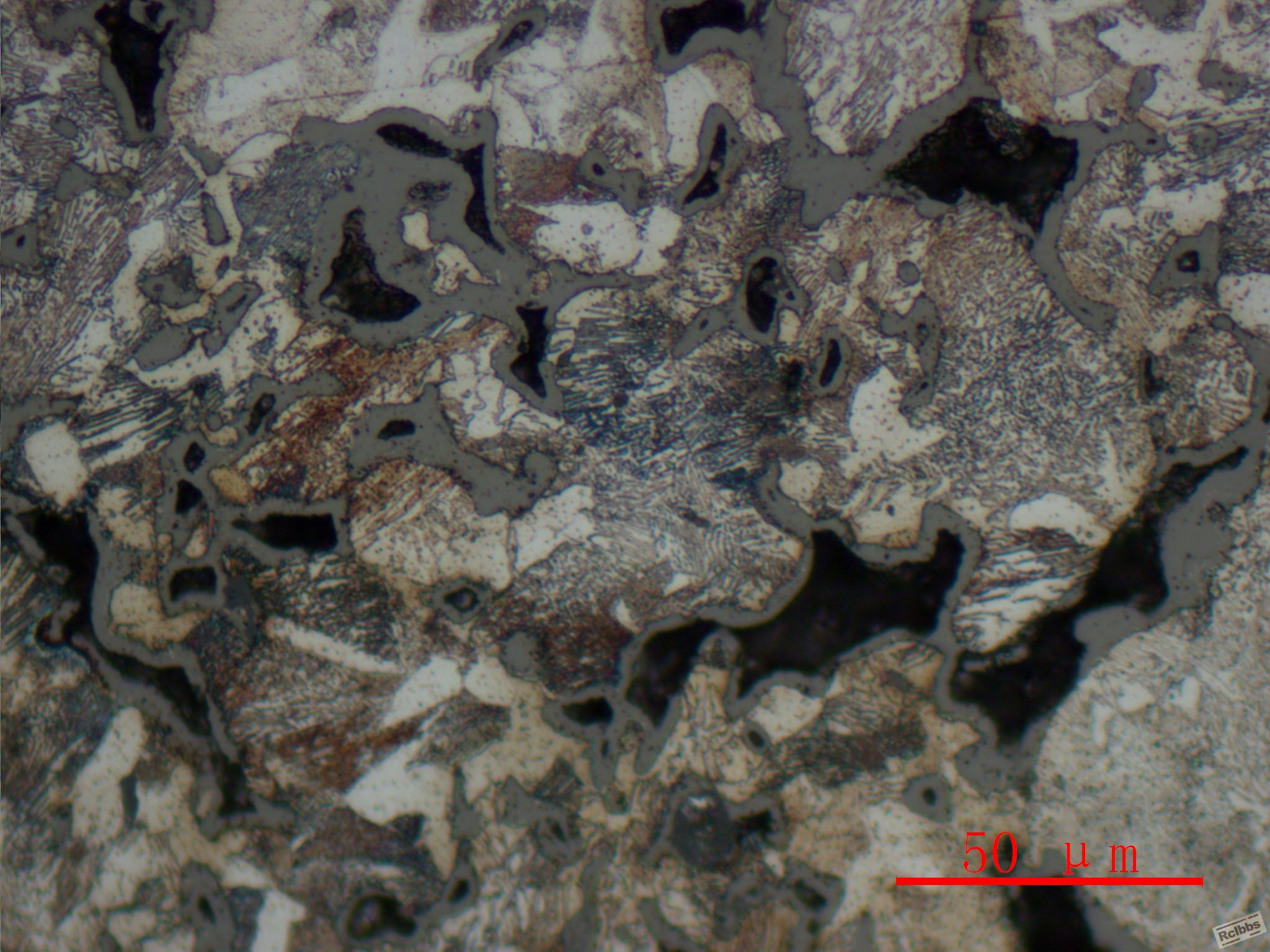

200倍浸蚀
200倍浸蚀
500倍浸蚀
500倍浸蚀
表观硬度:心部硬度均值为69.1HRB,齿部硬度均值在91.4HRB(用金相件测);
齿部硬度偏高22.28HRB,有可能齿部做的淬火处理。
    拉伸强度:均值在450MPa,技术要求在340-380MPa,强度偏高,易脆!
组织说明:组织除黑色孔隙及氧化物及游离石墨,为铁素体+珠光体,珠光体含量较多,代表其硬度和强度较高;但此件孔隙大小虽均匀,但孔隙较大,有很多孔隙基本在30-50um个别呈棱角形,孔隙四周的灰色氧化物过多,会使脆性增大,由于石墨性既脆又软,它与孔隙一样削弱了基体的力学性能,因而使制品的强度明显下降。其密度约为6.6g/cm3,与要求密度在6.6-6.8 g/cm3 之间相差不多。
根据以上描述,想请各位讨论的问题是:
其表面的珠光体多,硬度高,密度也在合格范围,但其孔隙较大又多,又怎么解释呢??又会是什么原因导致呢?

请将你使用的铁粉原料和配方传上来
