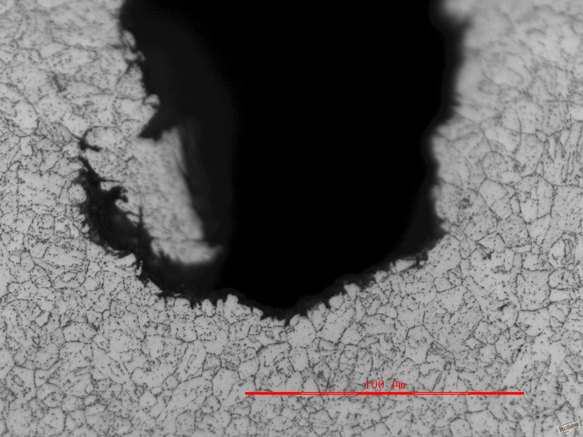

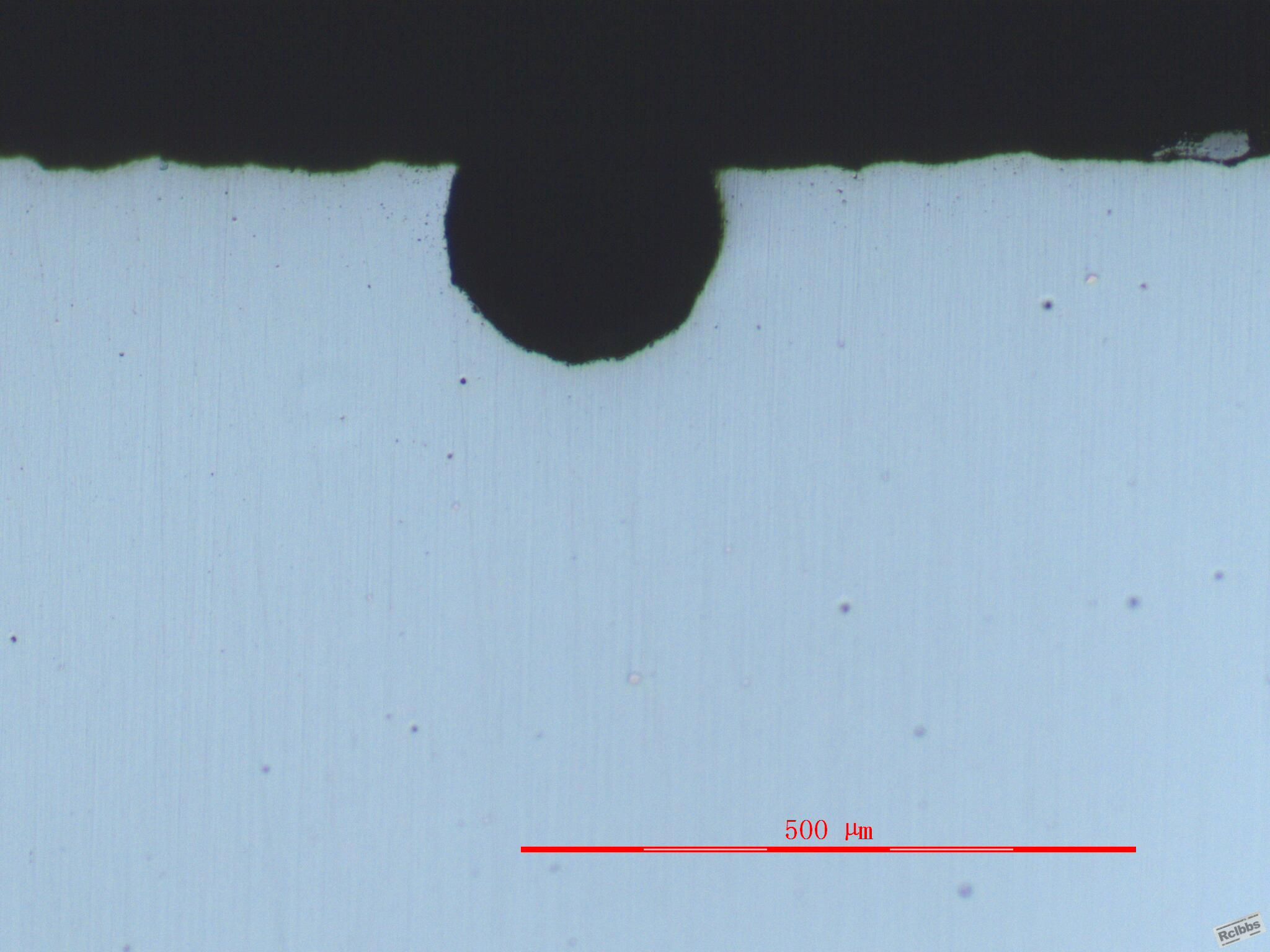

发表于 2010-2-2 12:07:50 | 显示全部楼层 |阅读模式

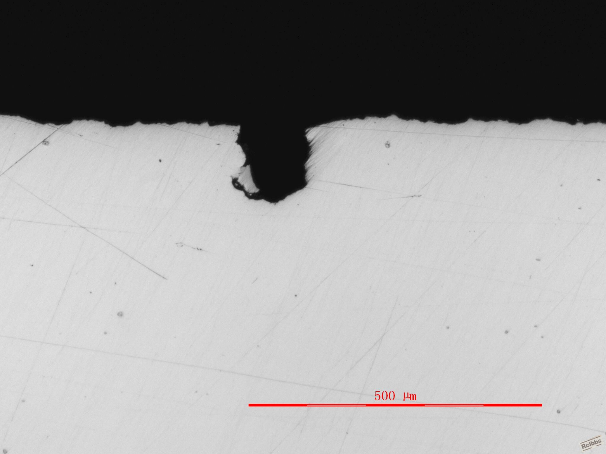

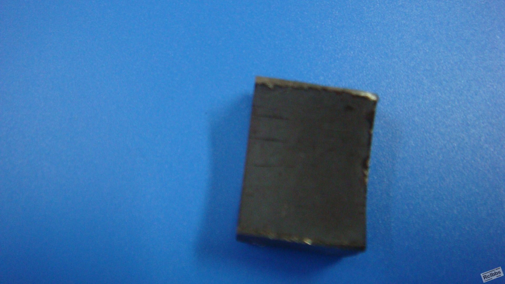

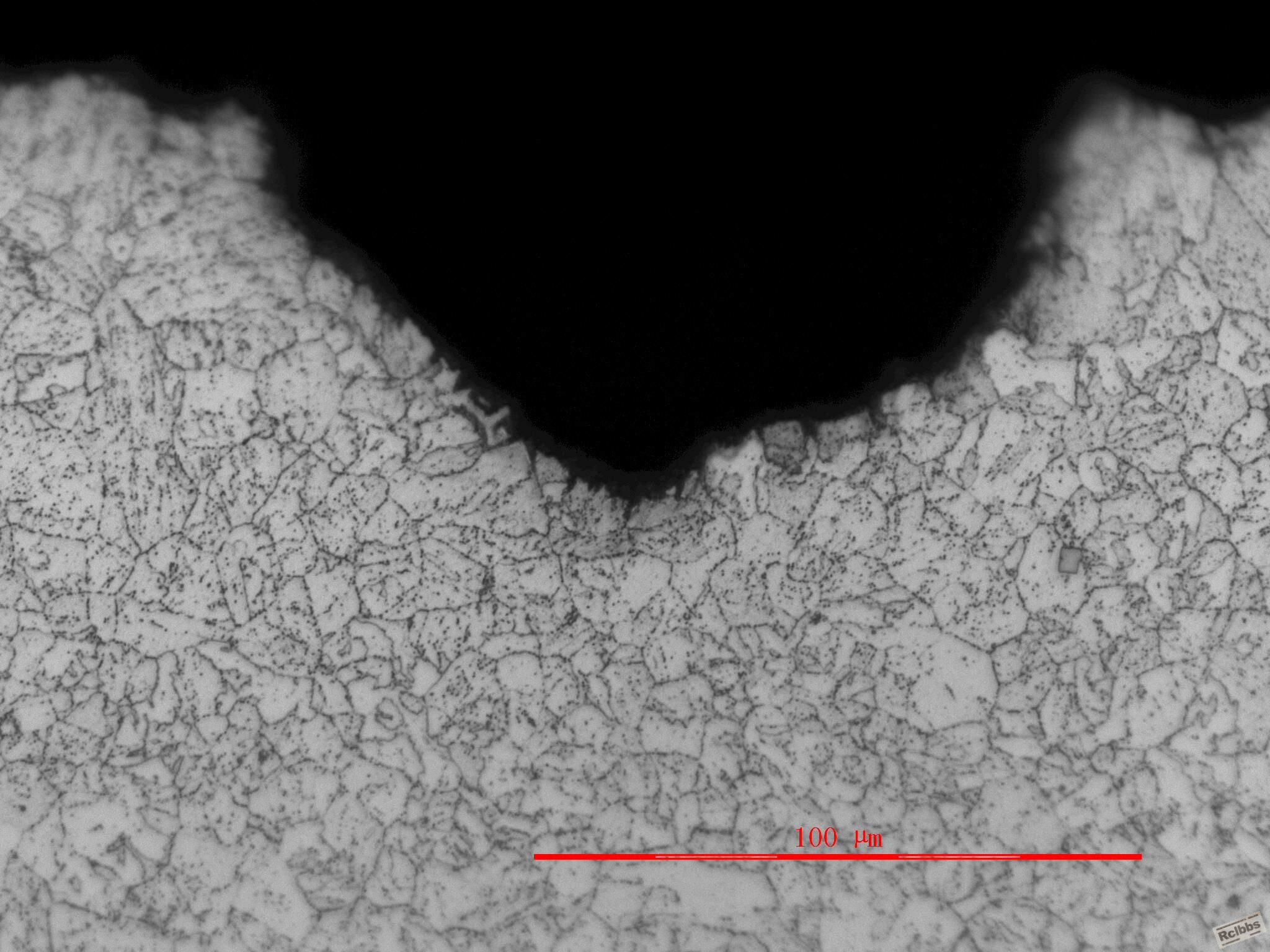

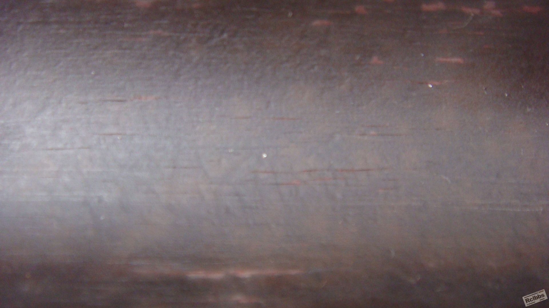

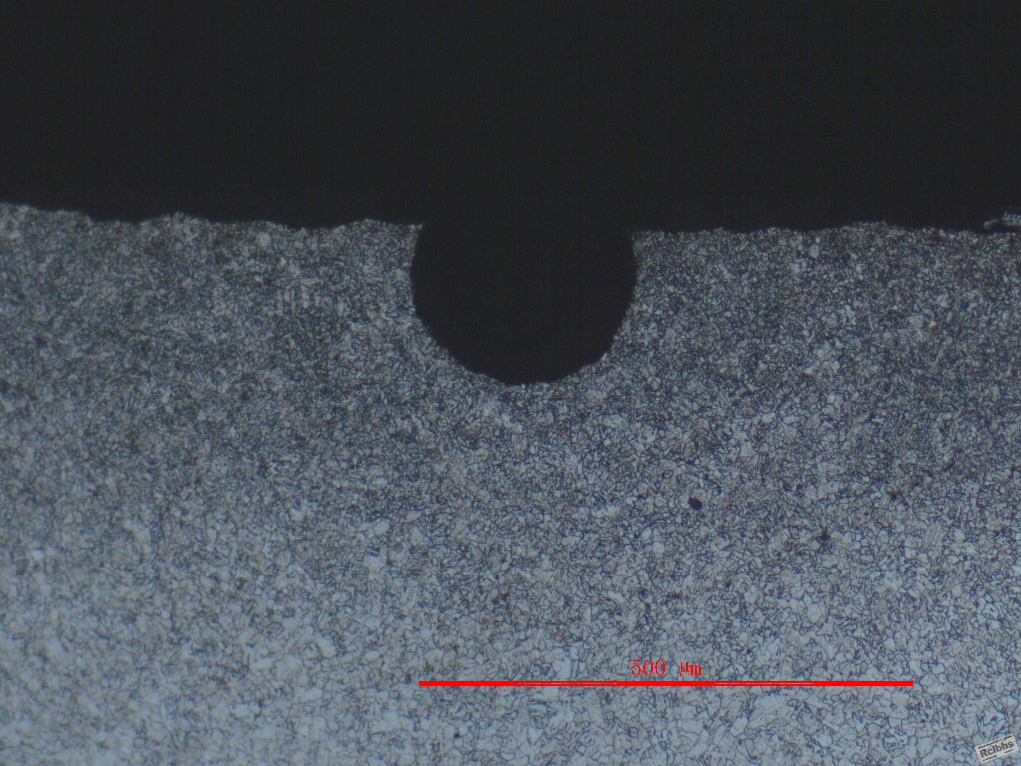

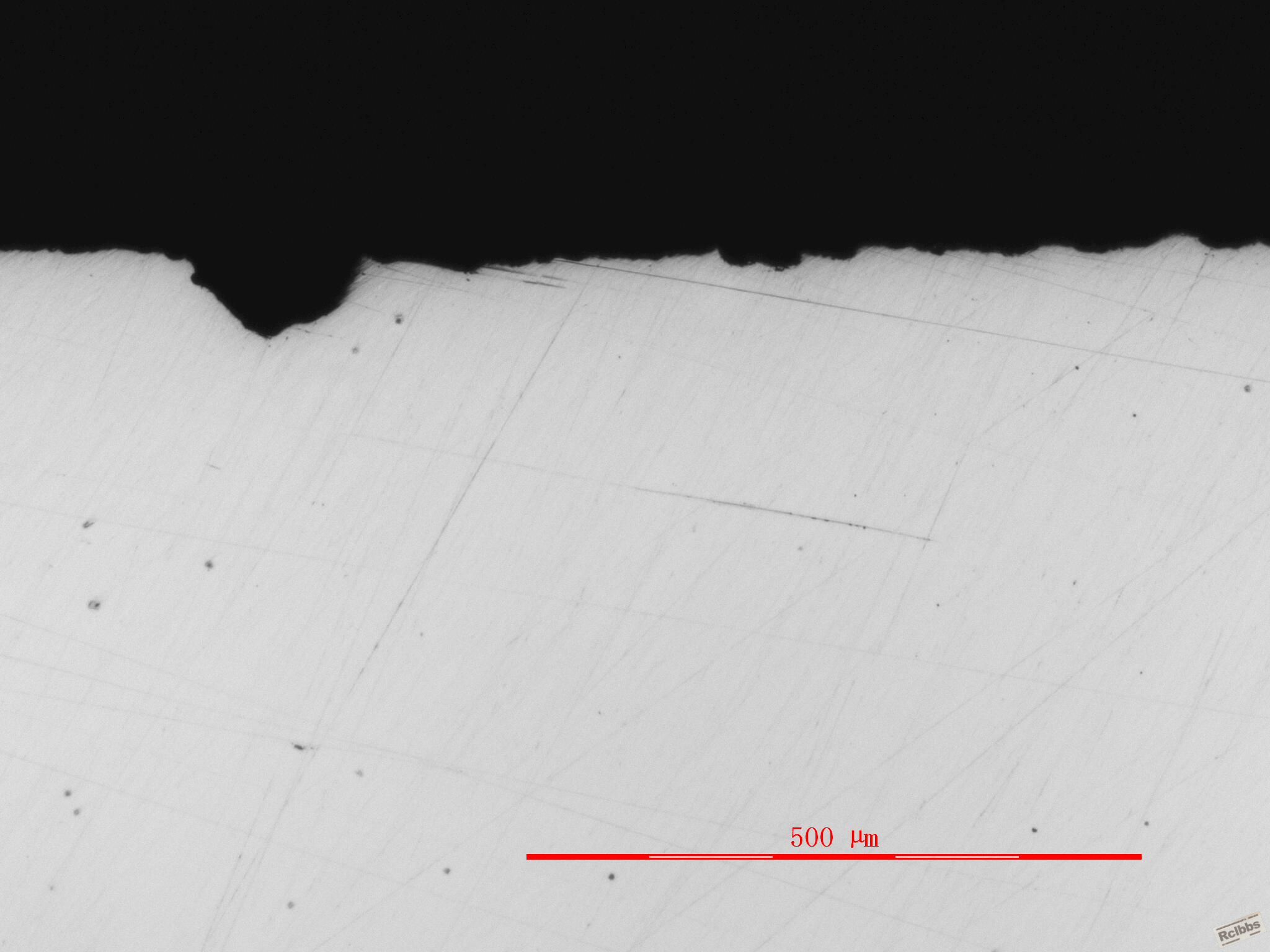

无缝钢管内壁纵向直线型裂纹,无规律。工艺:穿孔--退火---冷轧--正火---酸洗---回火
管内壁
管内壁
切小样
切小样
图1
图1
图1-1
图1-1
图3
图3
图2
图2
图3-1
图3-1
图2-1
图2-1

个人认为是比较明显的表面拉毛,应该在加工过程中模具问题。

是钢管在穿棒时的拉伤。呈直线状、不深。
看图片裂纹深不超过0.1mm。不影响使用。

不是裂纹,是模具造成的表面损伤。

从倒数第二个图看好象是组织问题,其他图看是加工不小心所致.顺便问一下,这几个图是取自同一个地方吗?

看第一张图片还以为是发纹,通过后面的图片来看应该不是。

依我看,这不是裂纹。应是表面划伤。但是穿管的划伤,应为螺旋线,而此缺陷却是直线,不知为何。
发表于 2010-2-19 18:07:34 | 显示全部楼层
从图2-图7看,就是钢管加工时造成的缺陷,如果是裂纹的话,应有几中心延伸的趋势,但未发现,极可能是加工过程中模具尖锐物造成的,但尖锐物同时也被磨损了,所以产生的是圆状的底!
图1看像裂纹,但总感觉图1与后面的图对应不上,呵~~,个人感觉!!

凹坑表面有一层氧化铁皮,应该是热划伤。

从图2看。裂纹成V型状,且不是很深,应该是划伤!
