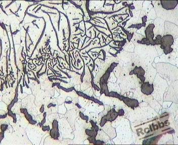

铸态QT400-18
力学性能
Rm=325MPa        Rp0.2=250MPa              A=5%
光谱分析成分
C=3.76 Si=2.00 Mn=0.115 S=0.008 P=0.017 Re=0.006 Mg=0.048
请问如此缺陷金相如何产生?

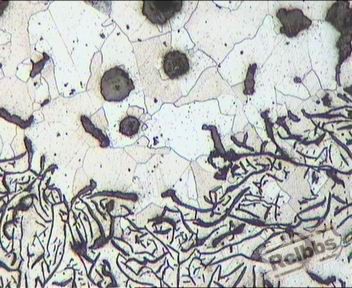

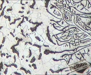

交界1
交界1

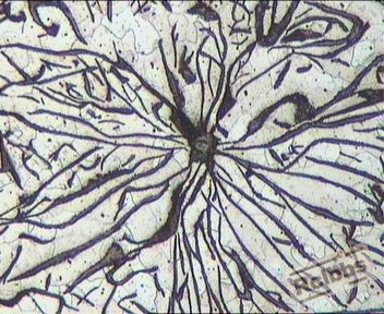

交界2
交界2
交界3
交界3

这哪是QT400-18啊,从石墨形态看,属于灰口铸铁呀。
发表于 2010-2-25 12:01:05 | 显示全部楼层
表面层球化衰退,形成片状石墨及蠕虫状石墨。
签到天数: 34 天
发表于 2010-2-26 15:18:12 | 显示全部楼层
球铁中经常会出现的缺陷,产生的原因很多,有可能是衰退,也有可能是模型中硫的含量太高引起的
发表于 2010-2-26 17:30:55 | 显示全部楼层
工艺不对!
发表于 2011-3-31 19:46:57 | 显示全部楼层
一般是树脂砂或者覆模砂工艺,含硫高,未上涂料或者涂料不当造成的表面球化不良
签到天数: 96 天
发表于 2011-3-31 22:10:35 | 显示全部楼层
球化不好    有蠕虫   菊花    条状     没有做好
