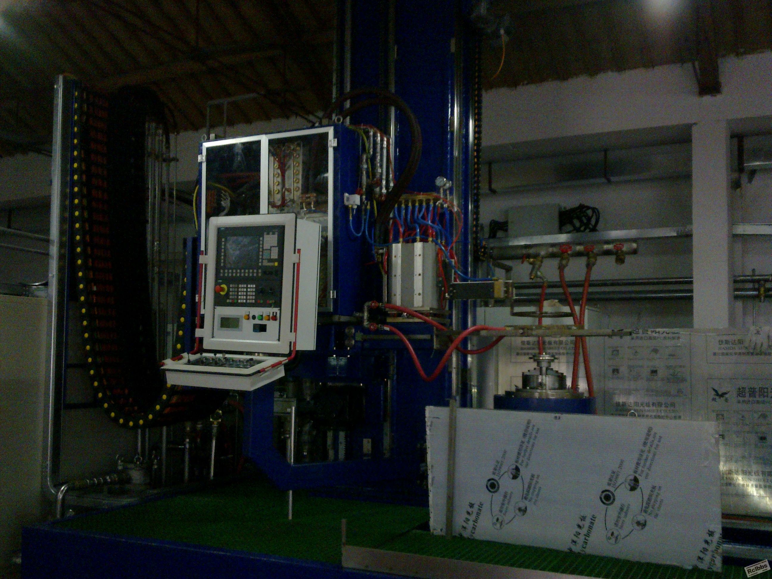

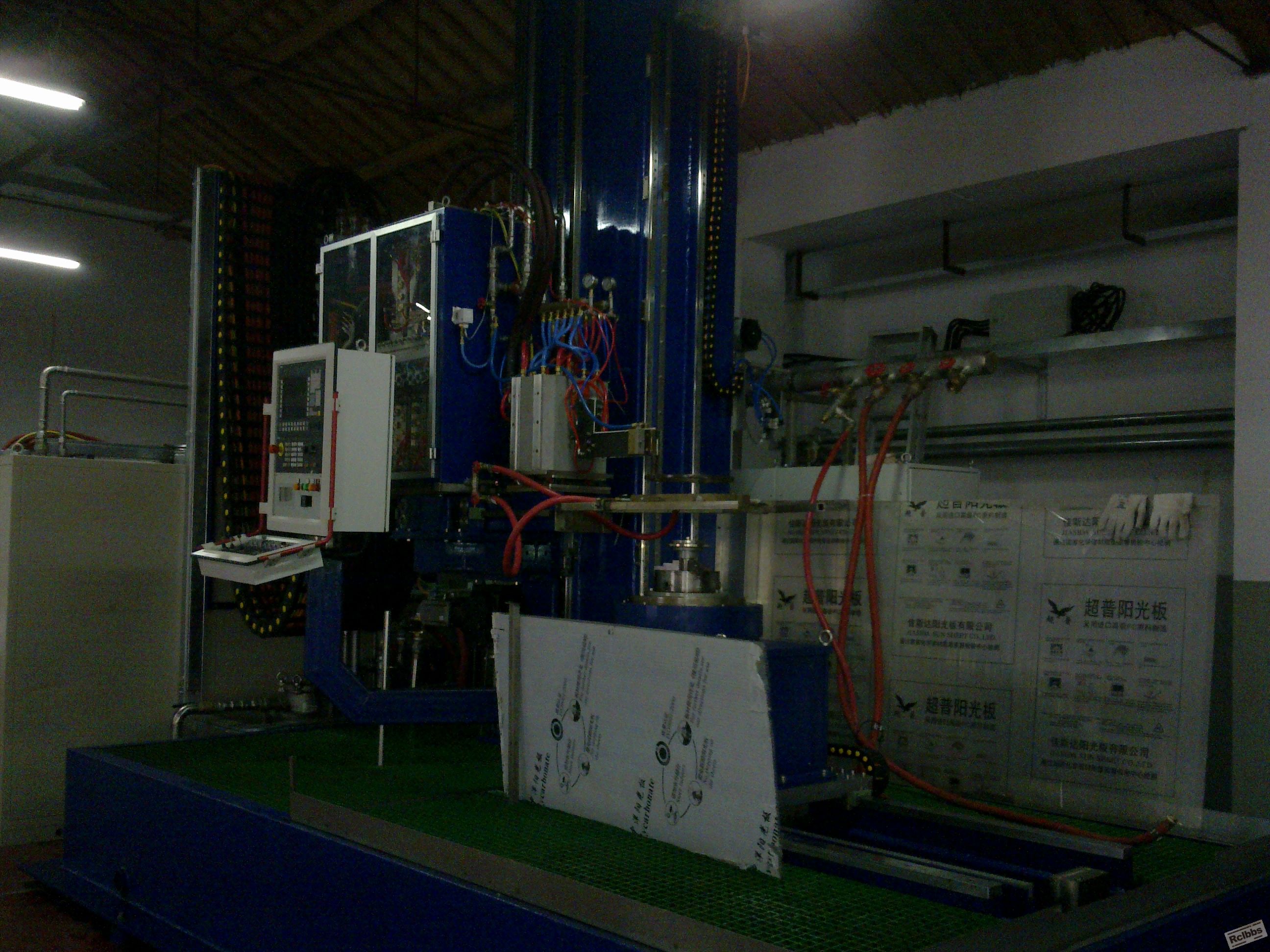

要求直接上照片。我上的照片估计你们都没见过!还是废话少说,上照片看看。
感应淬火机床
感应淬火机床
500KW
5~30kHZ
CNC控制
立式 最大长度3000mm
秋天的风 + 5 感谢上传!

    看样子,你的机床是立式通用淬火机床。

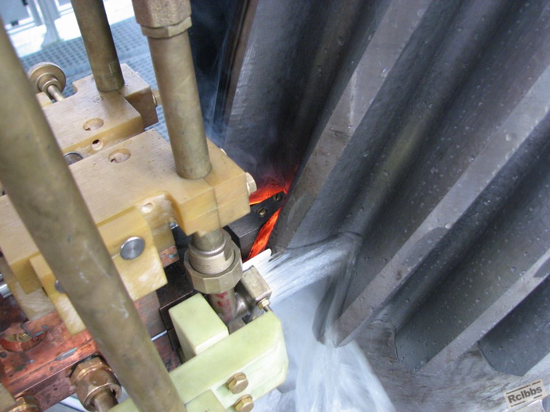

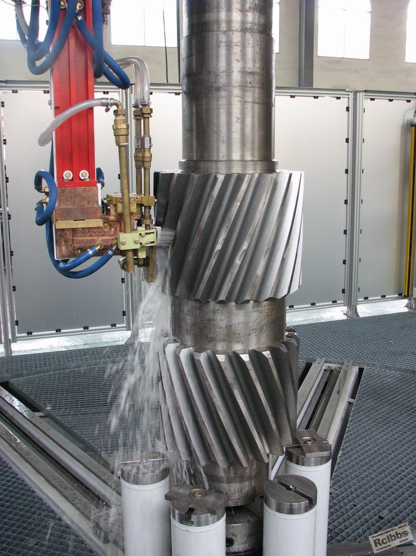

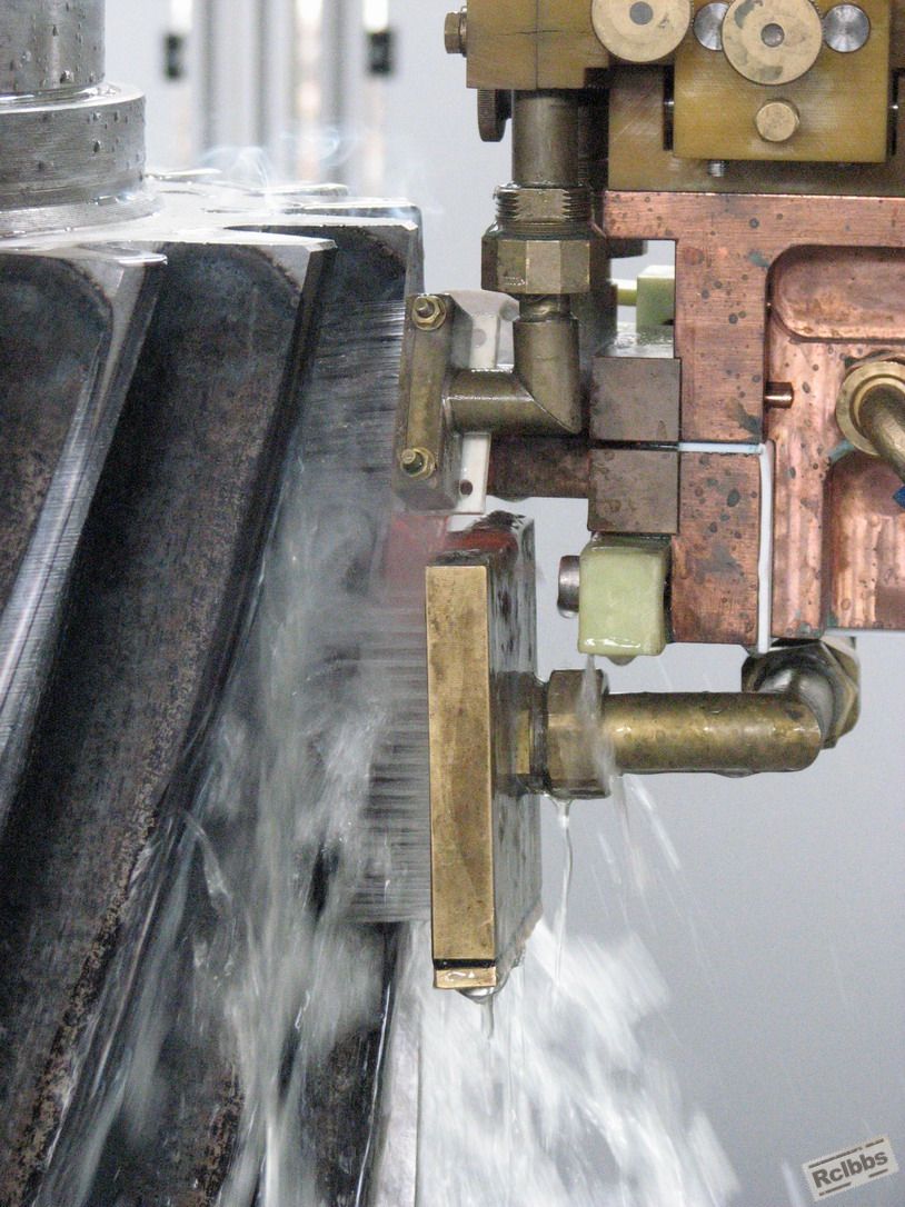

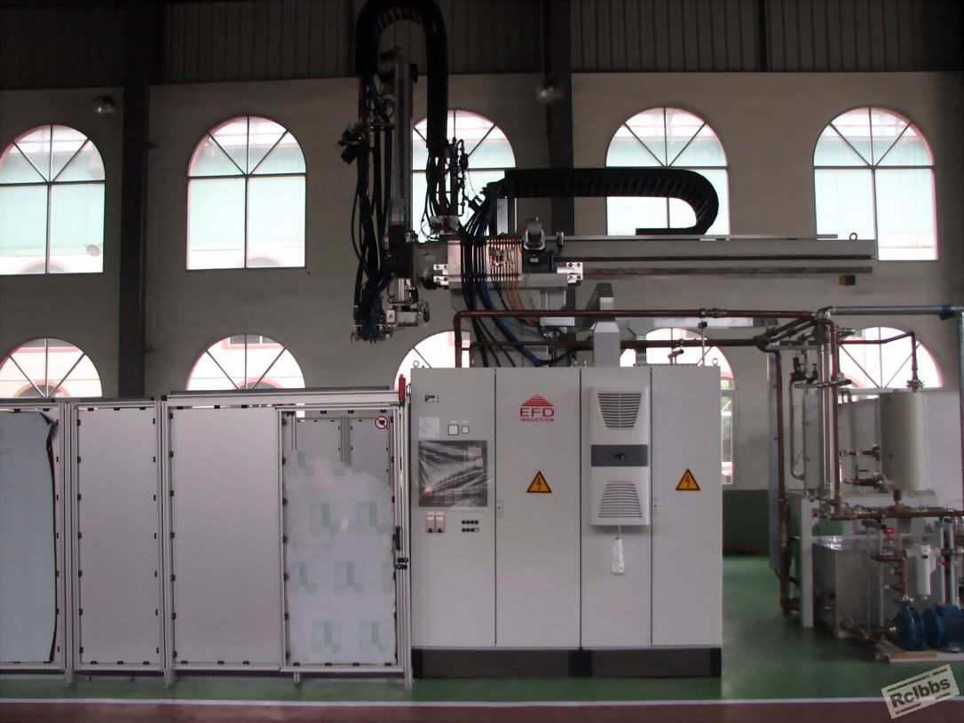

德国EFD中频淬火机床(转自 cjshtmz)
描述:安装后的设备
图片:
描述:正在自动淬火的齿轮
图片:
描述:正在调整的齿轮轴
图片:
描述:快要自动完成的齿轮轴
图片:
描述:硬化层效果
图片:
设备型号:UHV – 1000.4500.1-SST (Z/Y/X/C)型感应淬火机床
功能介绍:
本设备能够对直齿、螺旋斜齿、螺旋人字齿等外齿轮,内外齿圈,齿轮轴,轴等工件表面进行淬火处理!
淬火直径≤4500    齿轮厚度≤1000    淬火轴长≤2000  (直径≤500)
最大连续输出功率150KW         频率范围 8-13  kHz
CNC控制系统,西门子840D(用于预设轴向移动和主轴旋转)。线圈NC轴上升/下降 1000mm 0-300mm/s(CNC-Z轴), 线圈NC轴,前/后 2000mm ;0-150mm/s (CNC-Y轴) ,线圈NC轴,左/右 ±25mm ;0-150mm/s (CNC-X轴),主轴转速0-60转/分,定位精度±5"
签到天数: 2828 天
发表于 2010-2-28 11:53:21 | 显示全部楼层

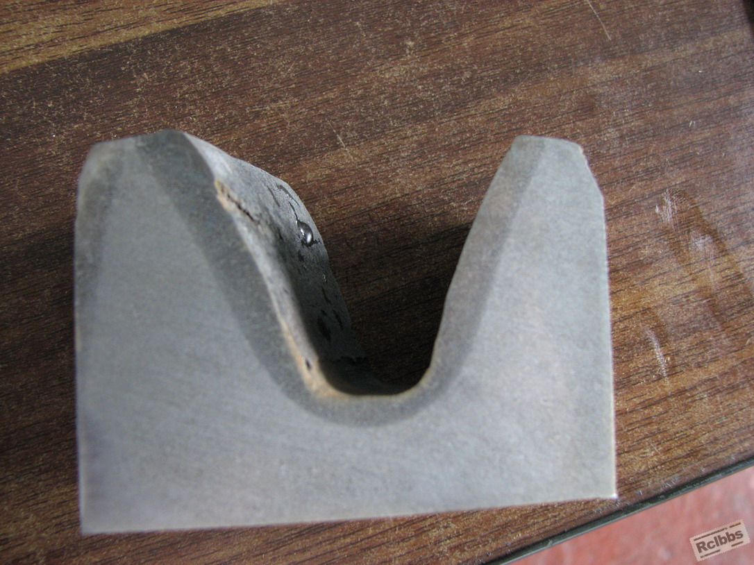

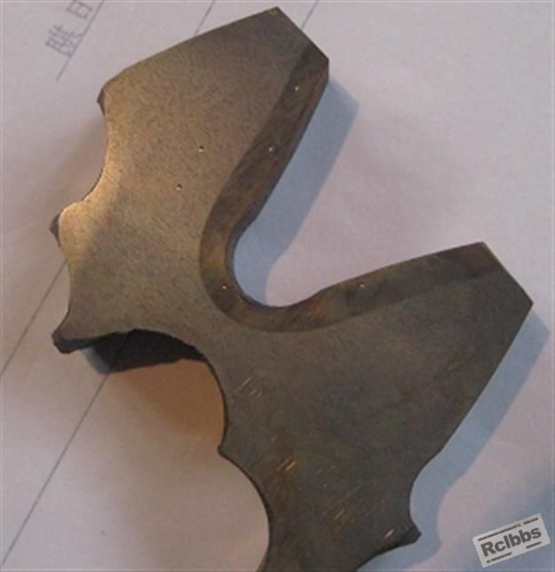

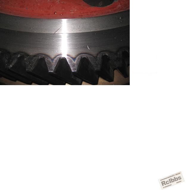

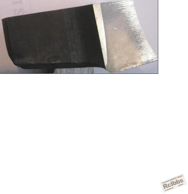

呵呵,我们的中频淬火机床虽然是很旧,自己做的100KW,但也是不一般的。
电力机车想必大家都知道吧?以前的韶山Ⅰ、Ⅲ、Ⅳ等还有内燃机车东风四系列的被动齿轮可都是我们的那机床给弄出来的咯
韶山系列齿轮局部图:
齿轮局部图
齿轮局部图
横剖硬化层效果图:
横剖硬化层效果
横剖硬化层效果
纵剖硬化层效果图:
纵剖硬化层效果
纵剖硬化层效果
设备图就不传了咯
追求卓越 + 10 硬化层比较均匀
