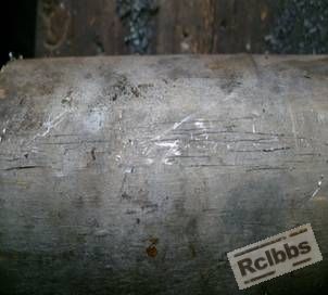

[讨论] 弹簧钢表面有裂纹,什么原因造成的?
发表于 2010-2-22 18:59:52 | 显示全部楼层 |阅读模式
表面裂纹
表面裂纹
这个是什么原因形成的?
 楼主| 发表于 2010-2-22 19:06:11 | 显示全部楼层
第一张是在轧制线精轧后取的样,这张是在成品上所取的样,不知各位高手有何观点?是轧制产生的?还是钢质带来的?
签到天数: 941 天
发表于 2010-2-22 19:47:37 | 显示全部楼层
最后一张似局部过烧。
作金相分析后才能确认。
签到天数: 36 天
发表于 2010-2-22 20:12:57 | 显示全部楼层
个人认为,更大可能性是轨制带来的,最后一张更象是折叠。因为同样的问题我在钢厂时就做过分析,一模一样。但事物多变,个人所见,不能以偏盖全。
发表于 2010-2-23 11:39:53 | 显示全部楼层
轧制造成的可能性比较大!
做做金相,看看裂纹形貌及尖端看看
签到天数: 21 天
发表于 2010-2-23 13:28:03 | 显示全部楼层
最后一张应该是折叠,最好做一下金相检验
发表于 2010-2-23 14:17:12 | 显示全部楼层
做金相看裂纹形貌才能判定
发表于 2010-2-23 14:38:53 | 显示全部楼层
第二张金相照片折叠造成的可能性比较大,总之都是在轧制过程中造成的。
 楼主| 发表于 2010-2-23 19:30:36 | 显示全部楼层
这里的第二张图如8楼所说的,折迭的可能性较大,但第三张有的人说是折叠,有的说是过烧,
我的分析是第三张是钢坯所带来的问题,不一定是轧制造成的,
过烧有什么特征呢?周边有严重脱碳吧,这种钢坯加热才到1050℃?真会过烧吗?
发表于 2011-3-14 13:46:09 | 显示全部楼层
第一张像过烧,如果1050温度加热时间过长应该也会过烧;第二张像折叠,磨样后横截面会出现裂纹,裂纹与圆周面成斜角,一般裂纹末梢也有个角度。我们经常碰到这样的情况
