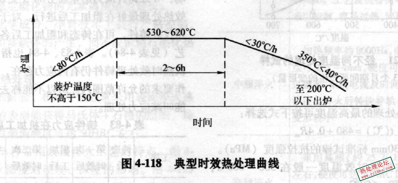

现加工的灰铸铁条材料(30*30*800mm),加工前给外协做时效处理,原本的目的是释放材料应力,避免后期精加工(加工中心加工)直线度差。可是最终的直线度还是不理想。
查阅了当时的教材,暂未发现时效处理的词条,只找到一个“稳定化处理”的描述:100多度保温8小时左右。
想请问
1、实际从业的热处理同行们是怎么做时效处理的呢?
2、这种加工后直线度不佳的原因是由于内应力导致的么?

发表于 2024-3-18 11:09:28 | 显示全部楼层
老师您好,请问这个图片摘自哪里?谢谢
签到天数: 222 天
发表于 2024-3-20 09:04:20 | 显示全部楼层
基本上上面的处理按照图示就可以了。各个铸造手册以及热处理手册均有
