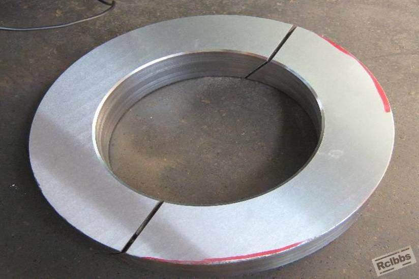

各位虎侠:新年好!如图所示的D2材料,经过热处理后硬度HRC60,用什么刀具车最好,我们以前用的是T15材料的刀具,但是有的时间显得刀具不够硬,还会出现抢刀,把工件边车崩的情况。图中红色部分就是崩的痕迹。请问大家这种材料最好用什么刀具车最好?

用硬质合金刀具或立方氮化硼刀具,也可以采用涂层刀具哦。

这是一个机加工的问题。以我经验这贴很快会被........但愿你能看到我的回复。
首先要看工件的精度和表面质量要求,有没有细小的结构(比如螺纹)。如果要求较高,或有细小结构,可以采用YS8。据说这种合金是专门为武钢轧辊(和D2有点相似,大概都是Cr12型的,记不清了)设计的。实际应用中,我曾用它车削HRC64的W6Mo5Cr4V2,最小可以实现单边0.02mm的切削量。耐用度比YT15高很多。
如果不是很精细,也可以采用YT726。个人感觉比上面那种耐用度好一些,但最小切削量不如上面那种。
崩角扯不上热处理,是车工操作不对。
车硬材料不能让材料受拉应力。比如从右向左跑刀,如果进给量比较大,那左边的角就要崩。
1.从两边向中间加工。比如外圆,可以先用右偏刀从左向右跑刀四五个毫米,直径上留大概0.1mm余量。然后再从左向右车成。
加工端面时崩损的可能更大,尤其注意从两边加工。
2.工件允许倒角的,先车倒角,再车外圆。
3.还有一些因素,也有影响。但只要注意第1、2条,这些可以忽略。3.1刀具要勤磨,不要用油石碚。刀钝,工件容易崩角。3.2.吃刀量要小,走刀速度要低。
4.此外还要注意机床的刚性问题。选刚性和精度好的机床车削,切削用量在系统的允许范围内。
以后拍照片最好放把尺子在旁边,这样就可以捎带着把切削参数给你估一下。

边缘先车个倒角,能有效避免工件边缘撕裂,另外办法就是减少进给量---这办法非常有效,想不到热处理的高工对机加工这么有研究,呵呵。
另外这个工件有断续面,合金刀具比较难搞,可以采用前面楼上说的立方氮化硼刀具,可以选择能够断续切削的立方氮化硼牌号BN-S20(华菱超硬生产)。
