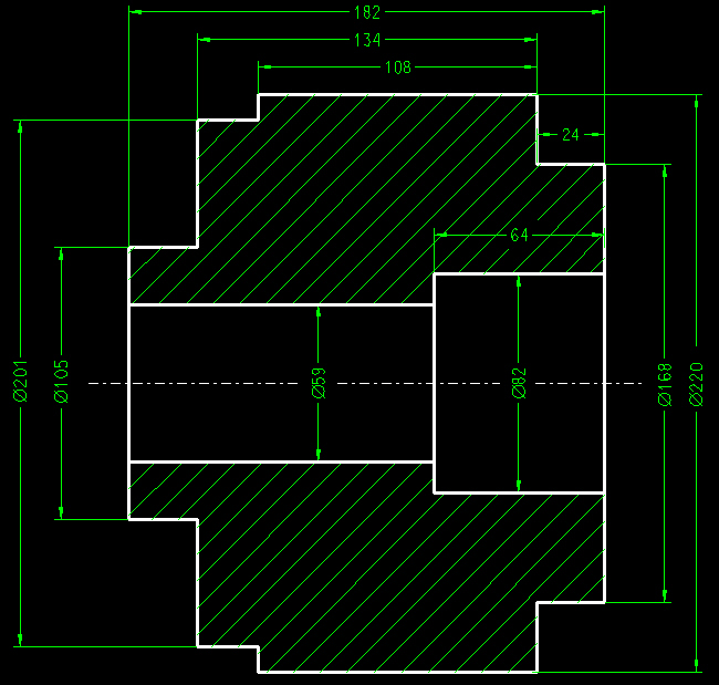

有一工件,材料40CrNiMo,锻造后加工成下图所示形状,850℃油淬,到温入炉。淬火后回火前出现轴向贯穿裂纹(外侧),重新投料后又出现这一问题,后将材料改为低碳合金钢,并把尖角部位倒角后,没有此问题。请教高手,这是什么原因造成的?如何对此开裂的工件进行分析?谢谢了!

...仅针对你 的图哈,我放大了看,你的断面尺寸变化处灭有倒圆,还是直角的,淬火时会有应力集中

淬火出炉工件就裂了,不存在及时回火的问题。我怀疑主要问题是没倒角,我们一起淬火的其他形状的工件都没有开裂,唯独这个工件开裂了,其他工件比这工件要小很多,同炉生产的,应该不是冷透了的原因吧?

1.倒角是为了将应力分散,在工件没有倒角前机加工应力较大,而且在淬火过程中,热应力,    组织应力与机加工应力集中在尖角处,导致开裂。
   2.与材料关系不大,即使你去应力退火后也不能完全解决此问题。只能是在机加工时改善。
热处理不是万能的,很多问题是要多方面考虑。

此工件在图纸上没有标明倒角.(一般情况认为,倒R3大约可消除30%~40%的应力集中现象,倒R5可消除50%左右,倒R15一般就不存在应力集中现象了).在实际加工过程中,很可能存在机加工使用锋利的刀具进行清角,刀尖造成过深的刀痕,加剧了应力集中.在热处理过程中,采取了与较大工件同一炉作业,存在保温时间过长(对薄弱部位而言),在油淬过程中,又存在出油温度低,这样组织应力较大,在尖角处产生过大的应力集中,当应力大于尖角处的抗拉强度时(此时应力很可能没有达到此钢在手册中标注的屈服强度)就会在应力集中部位产生细微裂纹.而裂纹失稳造成沿工件表面产生宏观开裂现象.
结论:1加工刀痕过深是开裂的主要原因.
       2设计不良是原始错误.
       3热处理没采取防妨措施,(例进行尖角部位的预冷,或在尖角部位进行铁丝捆扎等措施预防尖角效应.)也存在在一定的责任.
换料的目的是为了生成板条马氏体,减小因生成高碳马氏体的比例过大引起的组织应力,原理可取.
倒角是为了应力集中
不错的改良啊,若原材料的采购价低的话,那可是一举两得,
只是机加工要稍粘点刀了.如果预备热处理做的好,也会没事的.
再说,也该我们热处理的整一下机加工的了(开玩笑的哟)
本人认为若采用R5以上的倒角,并严格控制刀痕,那原材料也是可以做到不开裂的.

非常感谢,分析的很到位,下次将材料换回去,采取倒角的措施试试看!

我认为是淬火应力引起,主要是无倒角,一般R3的倒角淬火应力会减半,R8基本可以消除.

一截面变化有几个地方,在厚薄变化的地方易出现开裂
二倒角处易产生应力集中,当应力大到一定程度时导致开裂
三该产品有效厚度恰好在40CrNiMo危险淬火直径范围内,最表面处应力呈最大拉应力状态
