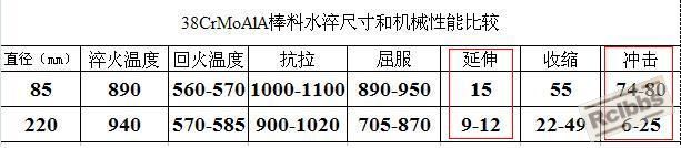

有直径85和220左右的两种38CrMoAlA的棒料,在890度和940度淬火,完全水淬并回火后,结果机械性能差别显著。
85mm的棒料890淬出来比220mm的940淬出来要好很多,特别是在延伸率和冲击值两项指标上,如下图:
而对于220mm的工件,采取940淬水,570左右的回火,做出来的延伸率一般都在10左右,冲击经常
出现个位数,始终上不来
在此请教各位专家!
PS:
个人分析认为:38CrMoAlA在890淬火,这时奥氏体可能未完全溶解,在淬火后的组织中存在部分未溶铁素体,
而这对于延伸和冲击的提高起到一定作用。当然不能忽视尺寸效应。
参考85mm的机械性能,对于220mm的淬火,个人倾向不妨适当降低淬火温度一试。

建议从金相分析入手,先观察两个温度下的组织对比

有直径85和220成分是否完全相同,为什么不都用85的做试验,不是更有说服力吗?

个人愚见,这是因为890°C淬火类似亚温淬火,具有强韧化作用。

同意以上看法,首先评断时不能瞎猜要有一定的依据,如看是否是铁素体的作用看一下金相不就能发现,还有你这种工艺的确可以说是亚温淬火,具有强韧作用

建议用3#楼方法,采用同样的工件尺寸,分别用890度和940度淬火(回火温度相同)作对比试验,获得具体数据会更有说服力。

1.由于试样的直径相差悬殊,愚见这样比较是不严谨、不科学、实用价值很低的。
2.没有金相作为依据,是不能判定原因的。目前只能猜测某种原因,并以此做针对性检验加以验证。
3.890℃加热,在没有明确加热时间,没有金相支持的前提下,将其列为“亚温淬火”,是不严谨、不科学的。

890度应该没有明显的铁素体了

楼主的取样位置是心部吗?对于较大零件,尤其是尺寸远远大于淬硬层深度的零件,取样位置的确定是很重要的,这时的尺寸效应非常大。做过超大件的大侠们知道,非常大的尺寸时,就连表面也得不到马氏体。因此,楼主用两个尺寸不同,取样位置不明确的零件检测结果来说明工艺差异与好坏,得不出正确结论,甚至会误导自己。

38CrMoAlA的棒料,在890℃和940℃淬火,是否应该考虑工件的脱C程度也是有区别的?

就楼主说的940℃加热38CrMoAlA的棒料淬火,如果工艺控制的准确:加热时间、冷却方式及时间,得到结果应该是很不错的。在生产中我们偶尔也用高温淬火方式,性能(强度、塑性、冲击)检测都较好,从成本上考虑通常选择正常加热温度。这要根据用户的要求确定。如果采用亚温(两相区)淬火,要想得到较高的性能,尤其是冲击功,是较难的。当晶粒较细、均匀的时候,亚温淬火性能要好一点。

这种老帖再翻出来,俗称“挖坟帖”,有点意思。蚂蚁是动物界的小动物,可是它有很大的力气。如果你称一下蚂蚁的体重和它所搬运物体的重量,你就会感到十分惊讶!它所举起的重量,竟超过它的体重差不多有100倍。世界上从来没有一个人能够举起超过他本身体重3倍的重量,从这个意义上说,蚂蚁的力气比人的力气大得多了——由此得出结论:人不如蚂蚁。 显然,这个结论是错误的,这就是以偏概全。但如果说人的相对负重力不及蚂蚁,这没有错。楼主的试验由于条件不同,得到了不同的事实,却无法得到正确的结论。因此,科学实验要有科学性,如果对实验设计不科学,就有可能白费劲。

是否知晓38CrMoAlA淬火温度为什么要取930到950这一范围?
先把这问题搞明白然后才可以有意义的讨论
不要似懂非懂的去做一些无谓的什么试验
