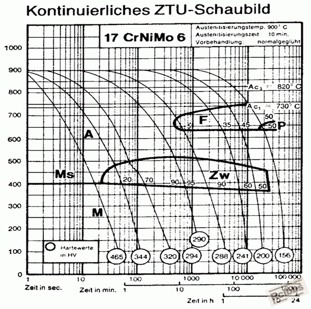

我来给你一个CCT,参考吧
CCT
CCT

2#楼  wcdl
     不知先生的CCT图来自何处?它的Ms点比我想象的要高得多啊。

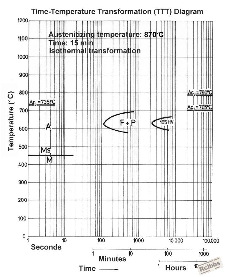

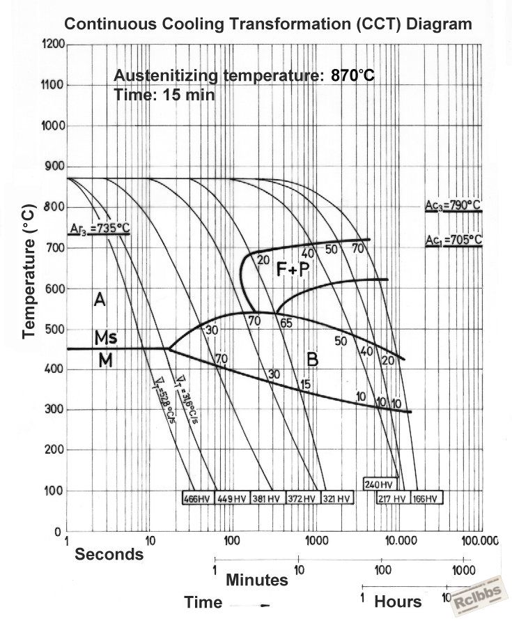

回复 5# 孤鸿踏雪
    再给你一个奥氏体化温度低30deg的17CrNiMo6的TTT和CCT做对比参考。 17CrNiMo6的热处理曲线,是以前查资料累积的,国内对材料的基础工作做的不够,很多材料的热处理曲线都难找。O(∩_∩)O哈!,看到稀缺的就存到电脑上。
870deg奥氏体化时,Ms点在450deg。跟前幅900deg奥氏体化时,Ms点在400deg,
也正反映了随A化温度提高,Ms点降低的规律。
17CrNiMo6
