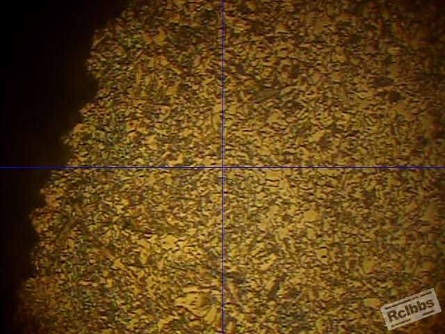

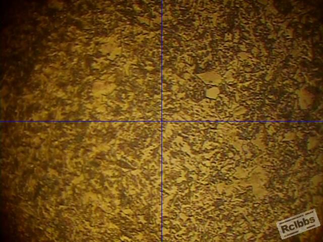

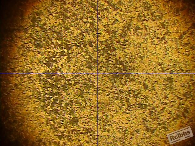

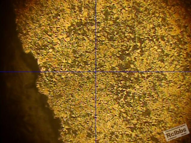

 楼主| 发表于 2010-3-3 13:26:14 | 显示全部楼层
图片已经上传,请高手帮忙看一下,谢谢!
发表于 2010-3-5 09:57:25 | 显示全部楼层
首先看一下拉拔断丝的盘条和不断盘条金相上是否有区别,另外盘条的润滑是否良好,否则会导致发热在表面形成马氏体导致断丝,另外,金相照片不佳,建议重拍
