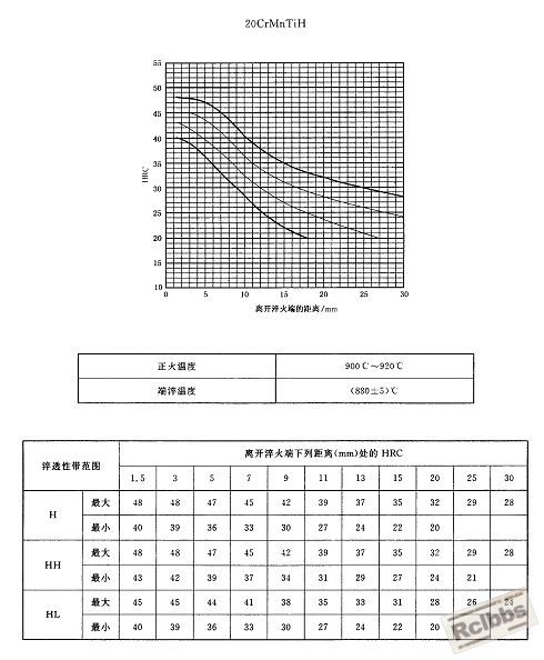

发表于 2010-3-1 18:42:25 | 显示全部楼层
回复 5# xzhen2008
GB/T5216-2004《保证淬透性结构钢》中的相关描述如下:
