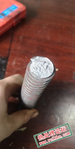

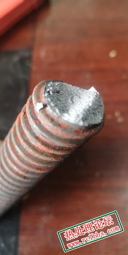

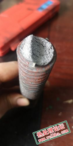

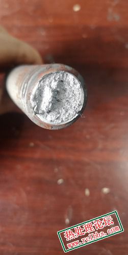

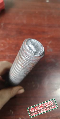

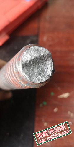

发表于 2023-4-9 16:58:54 来自手机 | 显示全部楼层 |阅读模式
网带炉调质
水基淬火液
材质45钢  圆弧丝扣
调质后矫直的时候断裂
断口在丝扣与螺杆的第二扣部分
2500根里面出现20根矫直的时候断裂

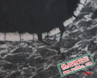

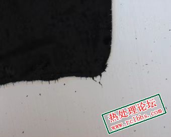

个人倾向于在丝扣机加工过程中产生的损伤,在调质过程中缺陷的扩大而导致,建议对断口位置做金相分析来验证,下图为下游机加工件断裂后的金相分析图,渗层下已出现裂纹,在后续使用中产生了断裂。

看宏观貌似表现出较大的脆性,看了微观吗?

淬火后表面存在环向裂纹(机加时产生,淬火加重),校直时由于应力集中产生脆断。

结晶状断口,脆性断裂,看一下金相组织

看断口脆性比较大,可以看下扫描电镜形貌,再看下金相进一步分析
