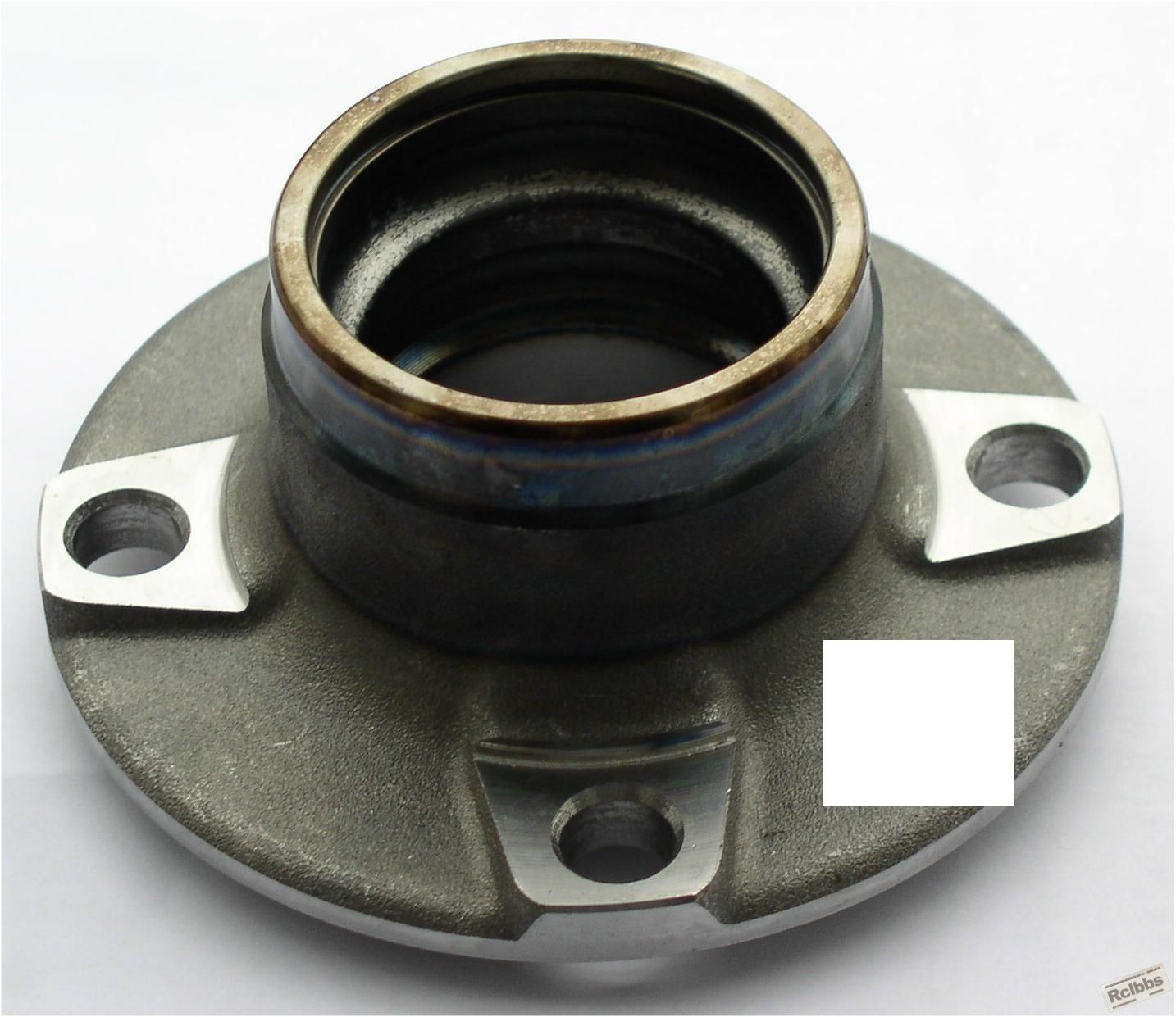

我厂金相检测对轮毂轴承(见图1) 图1-实物.JPG 都是采用线切割的方式取样,这样取样时间较长,影响调试的时间,请问各位老师有没有什么办法能快速取样,比如大一点的切割机等,样品如图2 图2-样件(线切割取).JPG ;轮毂轴承采用高频淬火,取样时当然不能改变样件组织
