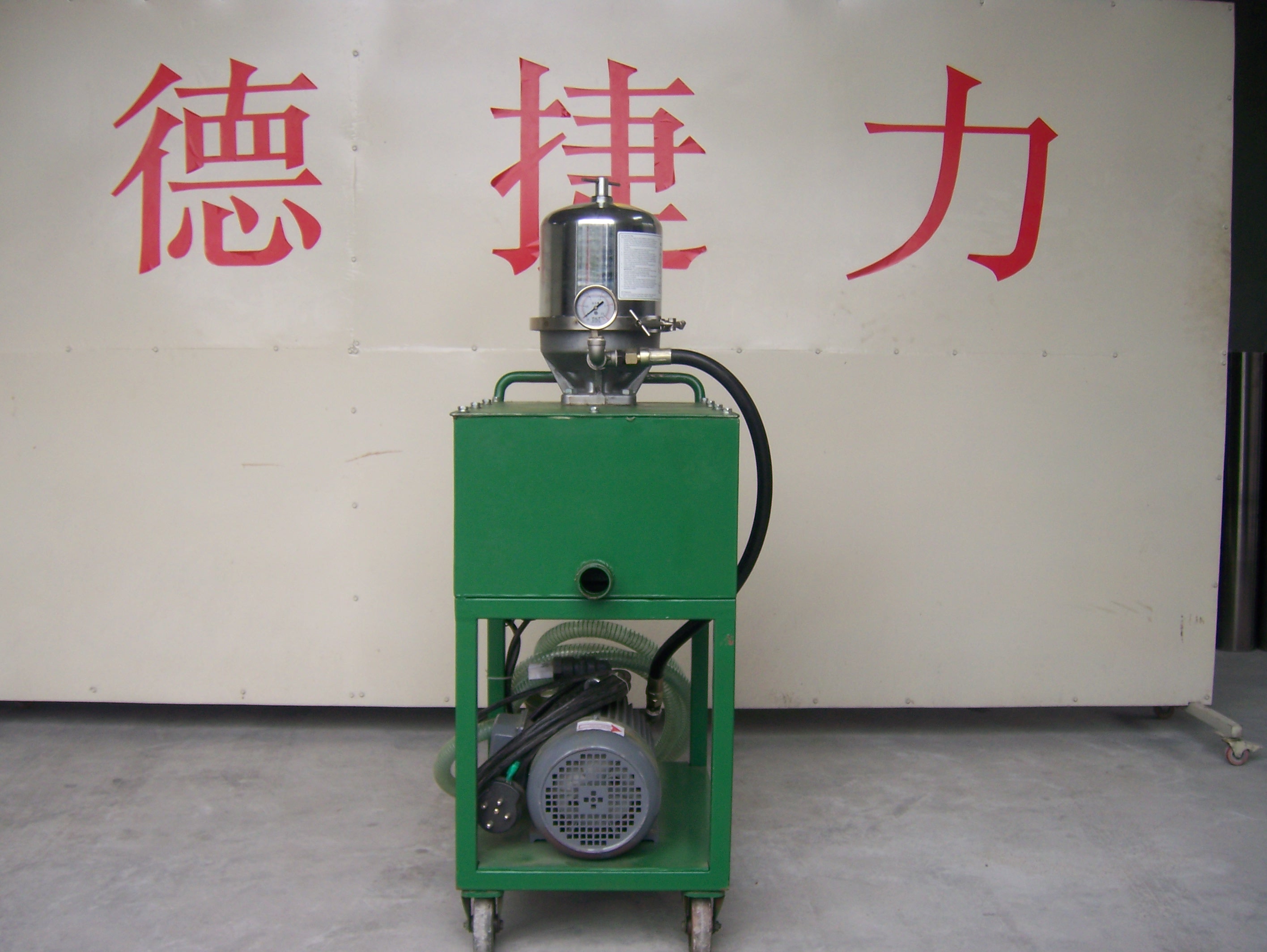

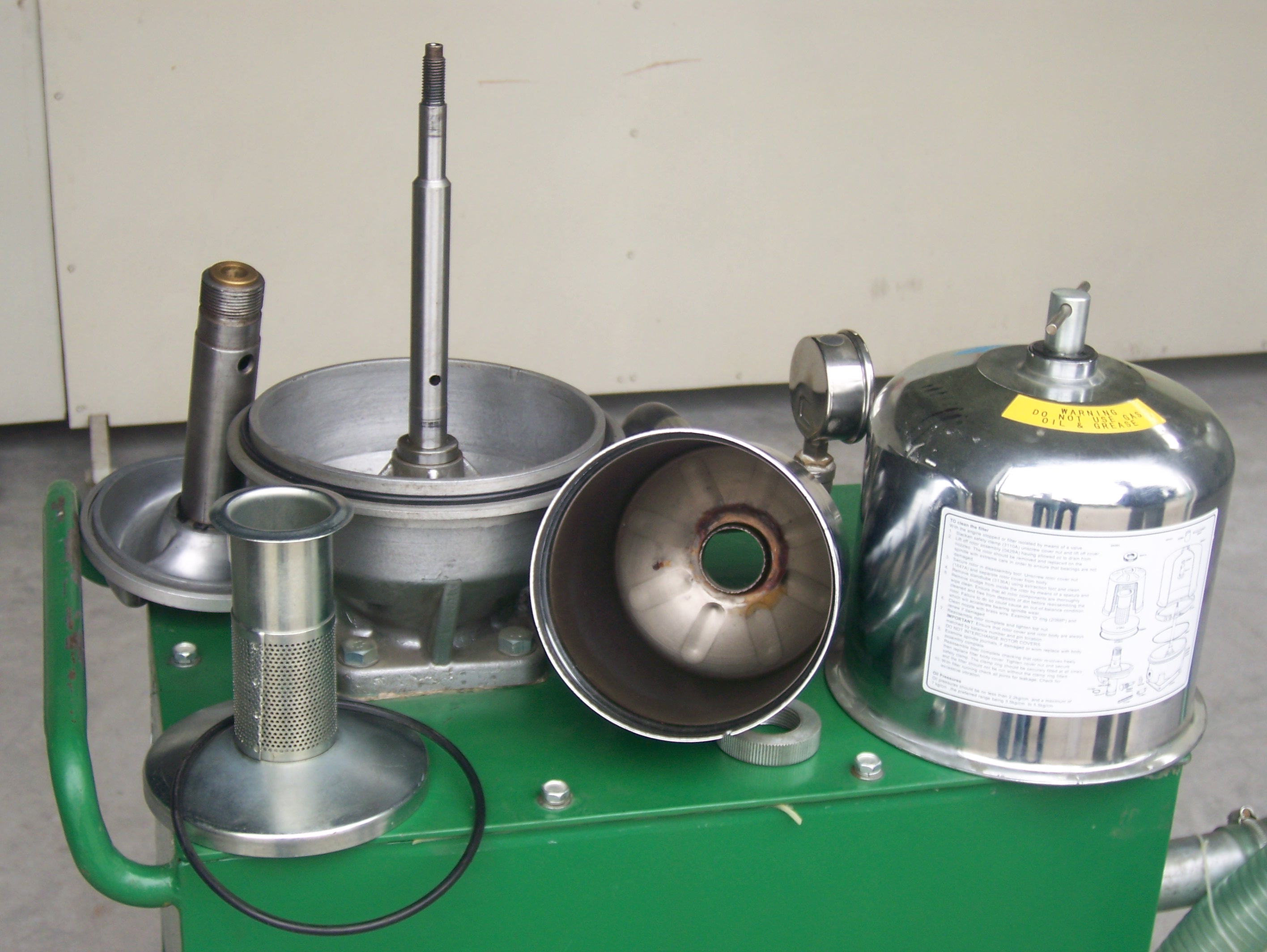

见很多朋友对离心滤油机感兴趣,拆台给大家看看

发表于 2007-6-26 13:06:32 | 显示全部楼层
可以知道一下,滤油效果如何吗?
发表于 2007-6-27 22:35:01 | 显示全部楼层
这个东东本公司有两台,除碳黑效果还可以,不过常漏油,就是那个黑色的密封圈密封效果不咋的
签到天数: 21 天
发表于 2007-9-10 18:35:20 | 显示全部楼层
价格及处理量和能够滤出多小的颗粒,如果对淬火油进行分离,对于添加剂有无影响
 楼主| 发表于 2007-9-11 15:41:57 | 显示全部楼层
luigang 兄弟请见谅, ,这设备图片不是为这个拍的,而是早就拍好的。
  回四楼, 过滤对添加剂无影响,

回复 #1 大虫 的帖子
我公司也有两台,但碳黑过滤不掉
 楼主| 发表于 2007-12-9 14:12:30 | 显示全部楼层
同感,所以我们还在努力。

发表于 2007-12-9 19:18:01 | 显示全部楼层
大虫,如果用滤油机过滤12吨油需要多长时间。
发表于 2007-12-9 20:29:04 | 显示全部楼层
这个得看油的干净程度,,滤油机有俩种,离心的比较快,但效果不太好,但过滤的时间会比较短.一种用滤材的,效果比较好,缺点是要消耗滤材,这种设备一般一个小时只能过滤一点2吨油,但主要还是根据油的干净程度来决定
油水混淬 + 10 感谢支持!
 楼主| 发表于 2007-12-10 09:11:07 | 显示全部楼层
回复9楼周兄
    离心过滤需要长期在线过滤,一次并不能过滤干净,且流量和离心转盘的直径有关系。
    有滤芯或滤袋的可以一次性过滤,速度取决于泵的功率,滤材的大小,油的洁净程度及粘度。我们现在的过滤速度正常情况下如楼上老刚所说大致想当。
发表于 2007-12-11 08:33:53 | 显示全部楼层
有厂家的联系方式吗?
 楼主| 发表于 2007-12-11 11:09:33 | 显示全部楼层
楼上兄弟,我暂停销售这种离心滤油机,因为我觉得我自己对效果并不满意。
   正在找新的方案加入到现有设备中,但尚不知能把碳黑滤到什么样子。
