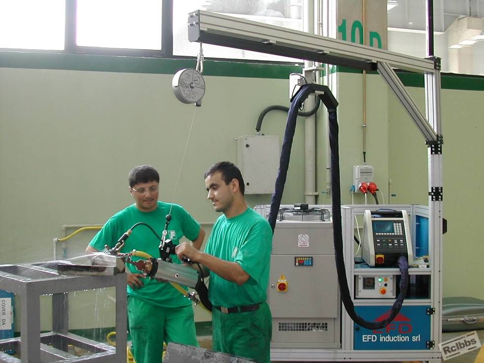

手动感应淬火
手动感应淬火
对于较低效率和低成本的投入,可以选择手动模式实现模具感应淬火!
发表于 2010-3-2 17:29:10 | 显示全部楼层
没听说模具淬火普遍采用火焰(淬火)啊。
发表于 2010-3-2 17:30:23 | 显示全部楼层
模具采用感应淬火的也不多见哦。

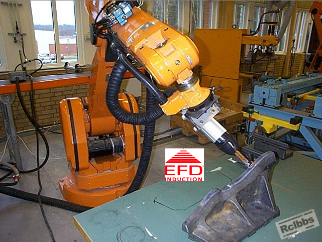

自动淬火
自动淬火
除了手动方案,还有更先进的机械手自动淬火方案,可以配备“试教”软件,对于一款新的模具,只需手持着HHT沿要淬火的模具区域“扫描”一边,系统将自动记录路径,换成工作线圈,就可以进行自动淬火:模具变形量几乎可以忽略,效率更高,淬硬层更均匀!
 楼主| 发表于 2010-3-2 17:46:31 | 显示全部楼层
这是目前最高效、实用且投资相对合理的方案,目前在国内几大模具厂都在使用。
 楼主| 发表于 2010-3-2 17:48:56 | 显示全部楼层
这里主要针对汽车覆盖件模具、铸造模具,火焰淬火占较大多数,但变形量太大,淬层不均匀,模具寿命短,使用成本很高。

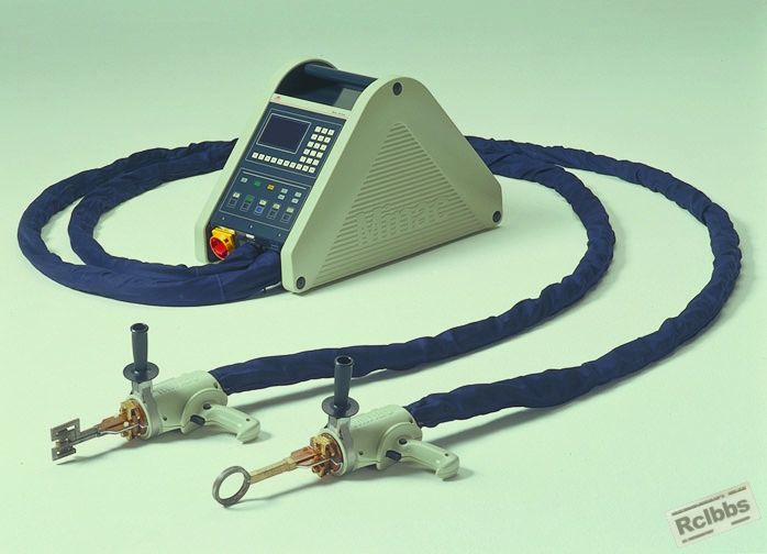

是否需要整体淬火,视情况而定,但大部分情况模具是用于成型,实际只需要成型部分的表面淬火,尤其是汽车覆盖件模具等五金模具,整体淬火多数情况下是不必要的,加热-保温,有大量的热散发到空气中,工作现场环境很糟糕,浪费很大,淬火深度也无法控制,保温时间长,冷却时各处收缩不一致,变形很大,必须二次机加工,效率低,不环保,不属于低碳经济!
而高频感应表面淬火,工作头是根据模具结构表面定制的感应器,加热的区域、时间、速度、功率等参数都可以人为控制,高频设备支持加热参数设置和记忆,加热工艺重复使用,且体积小,便于移动接近模具,方便实用!
可以定制各种形式的感应器
高频电源小巧,便携,还有“双胞胎”形式,两台模具在20米以内,可以同时淬火,互不干涉,淬火工艺完全独立:
双胞胎电源
双胞胎电源

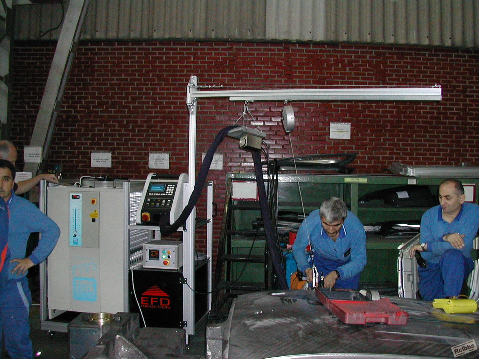

    火焰淬火对操作工的技术要求很高,都需要持证上岗,危险时有发生;但是,高频感应淬火,只要选择不同的工艺序号(可以预存很多类),开通电源,就可以工作,对人的要求大大降低,你不觉得下图中工作的人很轻松吗?
工作中
工作中
耿建亭 + 10 感谢支持!
签到天数: 1246 天
发表于 2010-3-4 18:28:49 | 显示全部楼层
从楼主的介绍看,一部分对基体强度要求不高的塑料模具,调质处理后采用表面感应淬火的方式可以解决模具热处理中棘手的变形问题,值得关注。
猜想楼主是推销表面感应淬火设备的吧?这是一个很巧妙的广告贴。
发表于 2010-3-5 16:31:00 | 显示全部楼层
感应淬火的优势比较明显,适用于局部淬火,而且相对于其他方式,可控性好,效率高。
