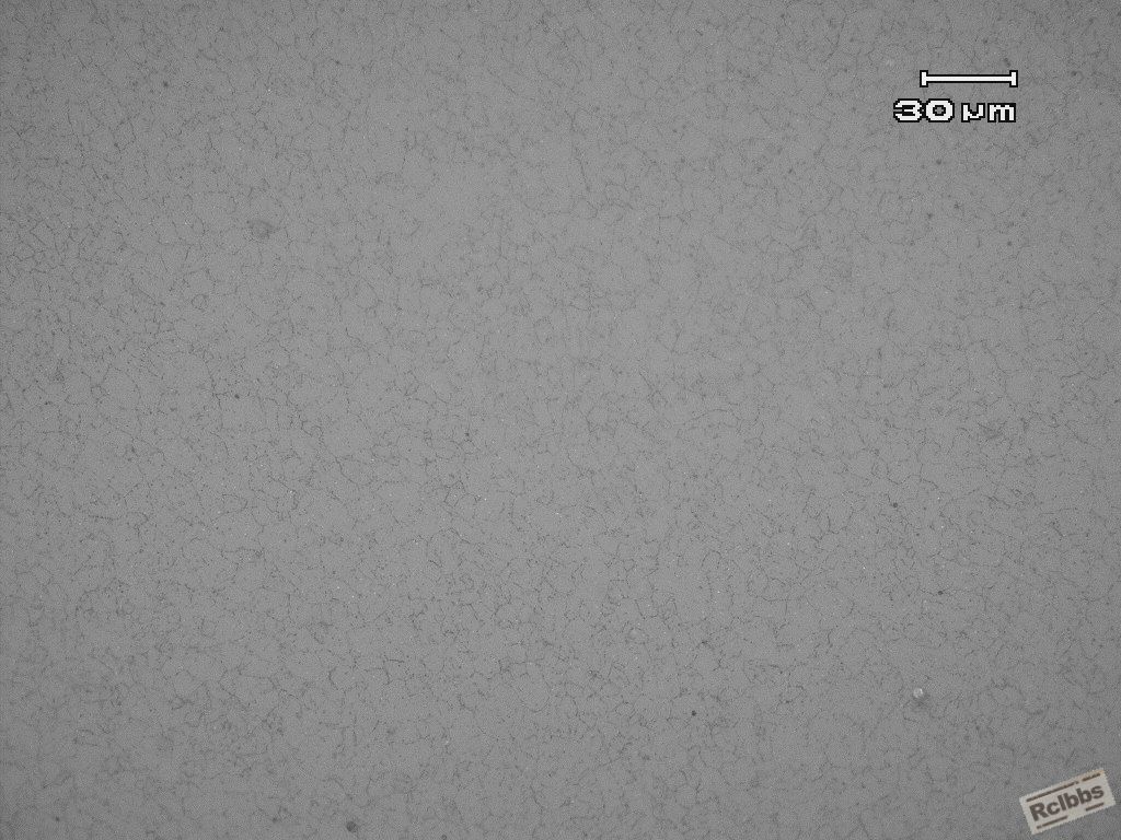

各位大师,
非常奇怪的照片, 我的第一感觉是照片没有拍好.
请给点意见吧

覆膜是什么材质额
感觉没侵蚀好

我感觉组织是很正常组织啊

纹路很淡,感觉不清楚,可能是没腐蚀好,固无法判断组织是否正常!
yiryouni ! 请教你怎么认为组织正常的呢?

好象图片不清楚吧

热处理后的表面有氧化层,楼上的重新处理一下看金相的表面,用角磨机把表面多处理下去点试试看。
