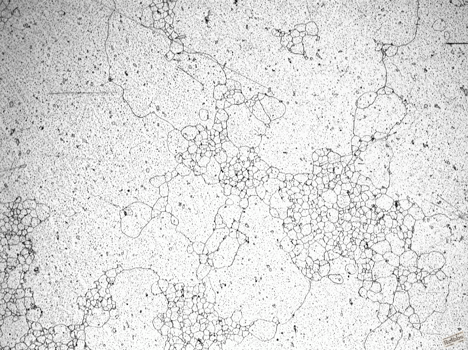

此试样经过以下三道工序1.锻造;2.退火;3.淬火。此图片为淬火状态金相图片,那位帮助分析一下附件中图片晶粒粗大原因。十分感谢!

退火不当常见。。。。

请问退火具体哪一步出现问题

钢具体的化学成分,
   贝氏体钢有组织遗传性,
   加热温度和化学成分为关键。

1、锻打是不可能会导致晶料粗大的,对晶粒应只有改善的作用!
2、退火温度设置不合理,主要是温度可能偏高造成,或加温时间过长造成!
3、淬火应对晶粒粗大影响不在,它是在很短时间内将金属冷却至常温或一定温度!
发表于 2010-3-3 19:52:23 | 显示全部楼层
可能是锻造过热,或淬火时加热温度过高、保温时间过长所致。

锻造后如果晶粒粗大的话需要经过正火来细化晶粒,为下一道工序作准备。
如果晶粒不粗大的话可以省去正火工序。

    能帮忙说一下锻造过热的具体理论吗 ?谢谢了  应该不是淬火温度高的问题,因为都是在同一个炉子里,只发现了很少的几个。真的是非常的感谢给我的答复

你查一下热处理相关书籍吧,应该有的.退火温度高和时间长,晶粒要重结晶,并长大.次过程可能会引起晶粒粗大.
不知你这个产品淬火工艺是什么?如果是感应淬火还有可能造成局部不均匀.但从你说的"同一炉"来看 应该不是淬火造成的.检查下锻造的工艺,尤其是锻打方式  以及锻打后的冷却方式.

另外想问下您:  您是用什么腐蚀液来做淬火后晶粒度检测的.  谢谢!

从图片上看是混晶,可能是锻造温度偏低或合金元素偏析造成。

    硝酸酒精溶液 还有苦味酸

图片为锻造混晶,为锻造变形量不够,原始晶粒在锻造过程中未破碎所造成

    想问您一下,您说的感应加热会造成局部不均匀,能说一下是怎么个不均匀吗? 这个不均匀会产生这样大的晶粒吗?这种材料我们曾用盐炉干过,后来由于需要我们换成了真空炉,结果就出现了这样的问题。要是说退火或者是锻造,过去怎么就没发现。原始组织对晶粒的影响是怎么样的?您帮解答一下 谢谢

从图片看个人意见晶粒大小不一是锻打温度不当,或者冷却不当,还有锻打时候没有把碳化物晶粒完全打碎,还存在粗大颗粒状晶粒;再者,退火工艺不当,温度偏高,保温时间过长等,晶粒重结晶,并长大.次过程会引起晶粒粗大.。要是出现晶粒粗大时候,不妨再加个正火处理,进步细化组织晶粒,可以避免这样缺陷问题出现;如果材料在锻造和退火工艺方面没有很好的处理,对后序工作带来不良的影响,甚至出现报废料。
要是材料在感应加热时候温度和保温时间不当的话,也是组织不能得到合理的要求,以致不合格的产品。所以材料的规格,工艺技术的要求是否合理性,使组织达到最佳合格形态的关键
