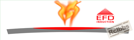

在造船业,通常矫平钢板的方法是通过“火攻”直接加热变形区域凸起的表面。在冷却过程中,钢板加热一面的收缩要比没有加热一面(冷的一面)的收缩量大,表面的收缩会使多余的金属材料向垂直方向膨胀,进而达到把钢板“拉直”的目的。

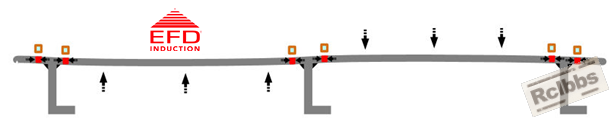

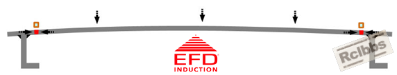

1.        感应热矫平原理

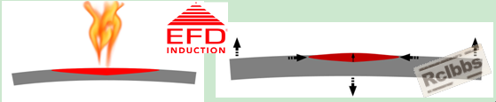

通有交变电流的感应器,在钢板内产生“感生电流”,该电流在集中加热区域(焊缝附件)短时间内使温度迅速升高,加热区域的材料垂直膨胀;在冷却时,加热区域的材料在各个方向的收缩趋于一致,产生持久变形,因此板材变短、拉直,达到了矫平的效果。
la
la

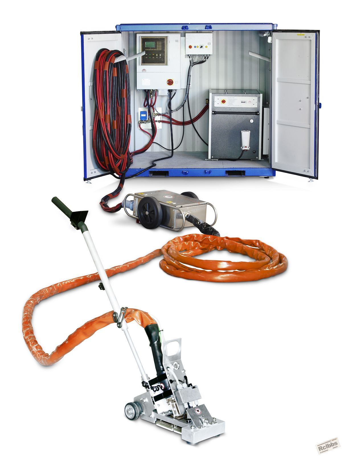

3.        Terac 25系统组成简介
1)        系统组成
由五大部分组成,如图,封装在一个“集装箱”内,便于运输与保管:
        加热电源
        匹配单元
        水冷单元
        感应器单元
        控制单元
设备
设备
2)        立壁甲板和水平甲板双功能系统

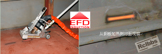

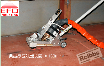

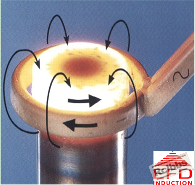

<4>        所产生的热量集中在感应器覆盖的小片区域(图 所示),减少了对涂漆层的破坏。

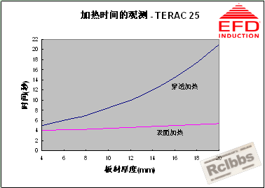

<7>        20mm厚度可以完全穿透加热(图),仅用20s。

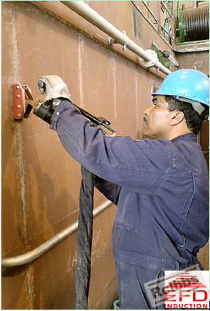

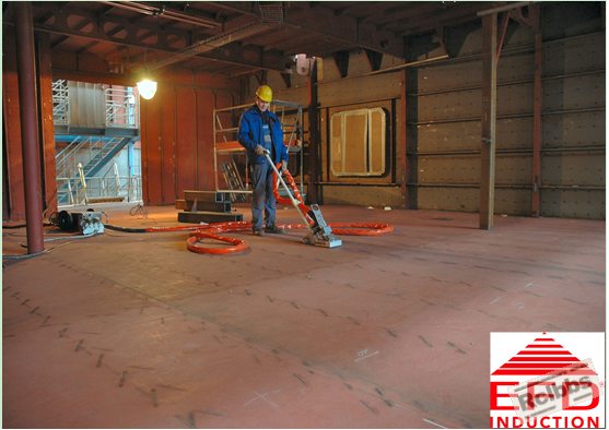

<11>        操作简单,容易掌握,降低了对操作者经验的要求。

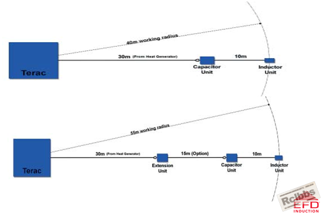

<12>        工作半径覆盖范围广,标准配置40米,可延长至55米(图所示)
