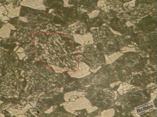

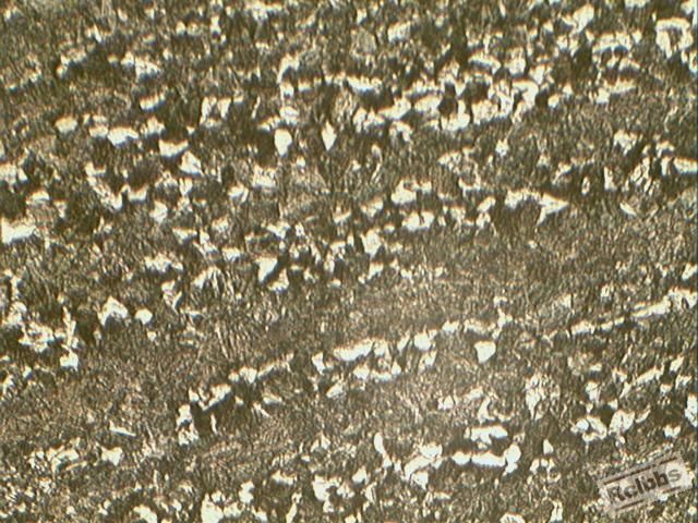

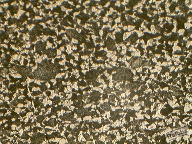

材料30CrMo在进行冷拔时断裂,其力学性能抗拉:985Mpa,屈服:980Mpa,伸长率:12.5%,硬度24.3-25.8HRC,金相观察基体组织分布均匀F+P(如图3),外表面处组织存在轻微的带状偏析组织为F+P+S(图1、图2;其中图1为放大的400倍),请大家分析下图1用红色圈的是索氏体吗?总得来看其钢管塑性很差极有可能是冷拔时断裂的原因之一,请大家给出意见怎样才能避免这种情况!请指正!

发表于 2010-3-4 19:45:38 | 显示全部楼层
是粒状贝氏体。
签到天数: 93 天
发表于 2010-3-9 19:57:31 | 显示全部楼层
应该是粒状贝氏体,系30CrMo热轧后常见的组织。
签到天数: 225 天
发表于 2010-3-9 20:17:24 | 显示全部楼层
组织中存在贝氏体,性脆,因此材料塑性差,加之组织出现偏析,性能下降
发表于 2010-3-10 00:14:35 | 显示全部楼层
粒状贝氏体,此类钢种常见
发表于 2010-3-10 12:06:01 | 显示全部楼层
更改冷拔前退火工艺,能改善冷拔。
签到天数: 7 天
发表于 2010-3-18 16:22:21 | 显示全部楼层
红色圈住部分肯定不是索氏体。
签到天数: 9 天
发表于 2010-3-18 23:00:35 | 显示全部楼层
将其进行球化处理后,在进行冷拔,就不会出现断裂,具体级别可参考国家标准。
