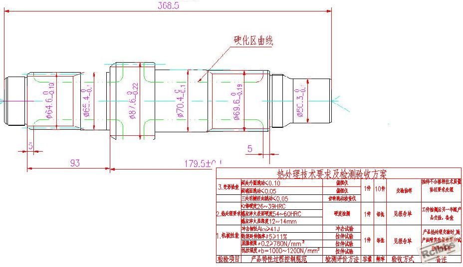

发表于 2010-3-4 16:30:16 | 显示全部楼层 |阅读模式
大家刚忙看看这个零件的中频热处理工艺该怎么确定,选多大功率的电源、多大的频率合适?怎样才能达到这么深的淬硬层12~14mm,心部硬度要保证不小于26HRC,材料42CRMO,

发表于 2010-3-4 17:18:14 | 显示全部楼层
200KW,2000HZ----8000HZ,整体淬火即可
