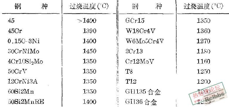

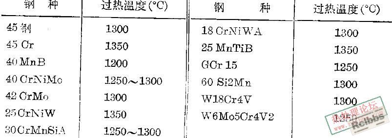

发表于 2010-4-4 21:34:56 | 显示全部楼层
就是没有65Mn的材料,哪位高手能确定一下65Mn过热和过烧的温度?
发表于 2010-4-5 07:45:47 | 显示全部楼层
铁碳平衡状态图上不是有吗。在液化线之线之下就是它们了。
