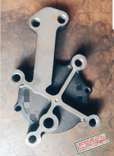

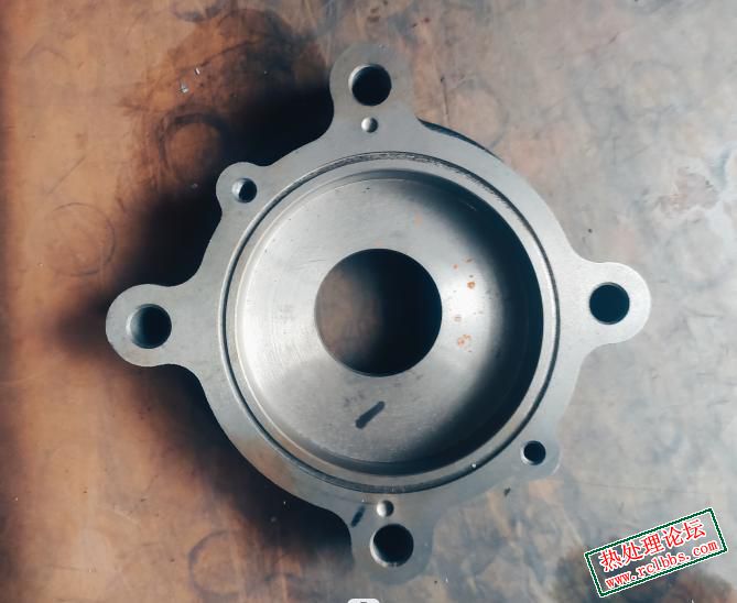

油泵体油泵盖(转子油泵)产品形状如照片所示,材料是铸铁HT200 和HT250。
因金相组织主机厂的图纸上没有作书面要求,但要求要检金相,而GBT 7216-2009 灰铸铁金相检验标准上也只作只分级图示。
所以对铸造厂的除硬度强度外也应提金相组织要求,但大家意见不统一,想请教大家:
1金相验收项目按GBT 7216-2009 检 石墨形状,石墨长度,珠光体数量,碳化物数量,磷共晶数量可不可以?石墨形状,珠光体数量肯定要检,其它哪些可以省掉?需不需增加其它项目?
2石墨形状,石墨长度,珠光体数量,碳化物数量,磷共晶数量评级定在什么合格范围为宜?特别石墨形状,ABCDEF六种石墨怎样提要求?
3金相检验中大家有什么特别的提醒的与经验传授,避坑技巧的地方。
谢谢大家。
