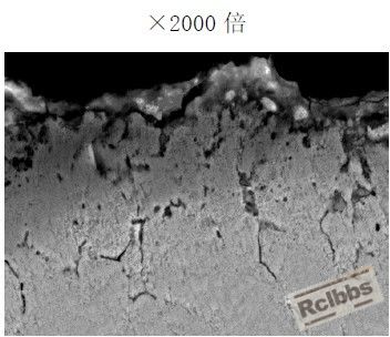

发表于 2010-3-5 22:52:31 | 显示全部楼层
回复 5# kemeiwu
    检测下黑色组织,非马氏体组织看看情况
如出现这样情况 硬度会有吗?
