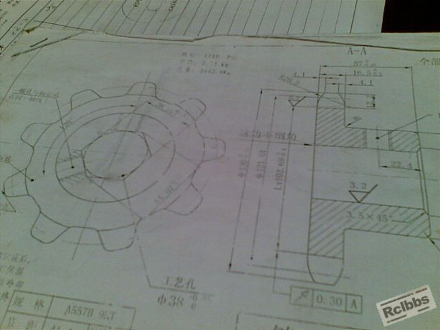

45号钢链轮要求整体淬火hrc大于50,直径120.总高65,齿厚16,

 楼主| 发表于 2010-3-8 18:49:35 | 显示全部楼层
上图纸了,不是很清楚,勉强看看吧

 楼主| 发表于 2010-3-15 20:31:43 | 显示全部楼层
回复 16# boycao1985
    水淬是可以。但经常内六角孔拐角处会裂开。
