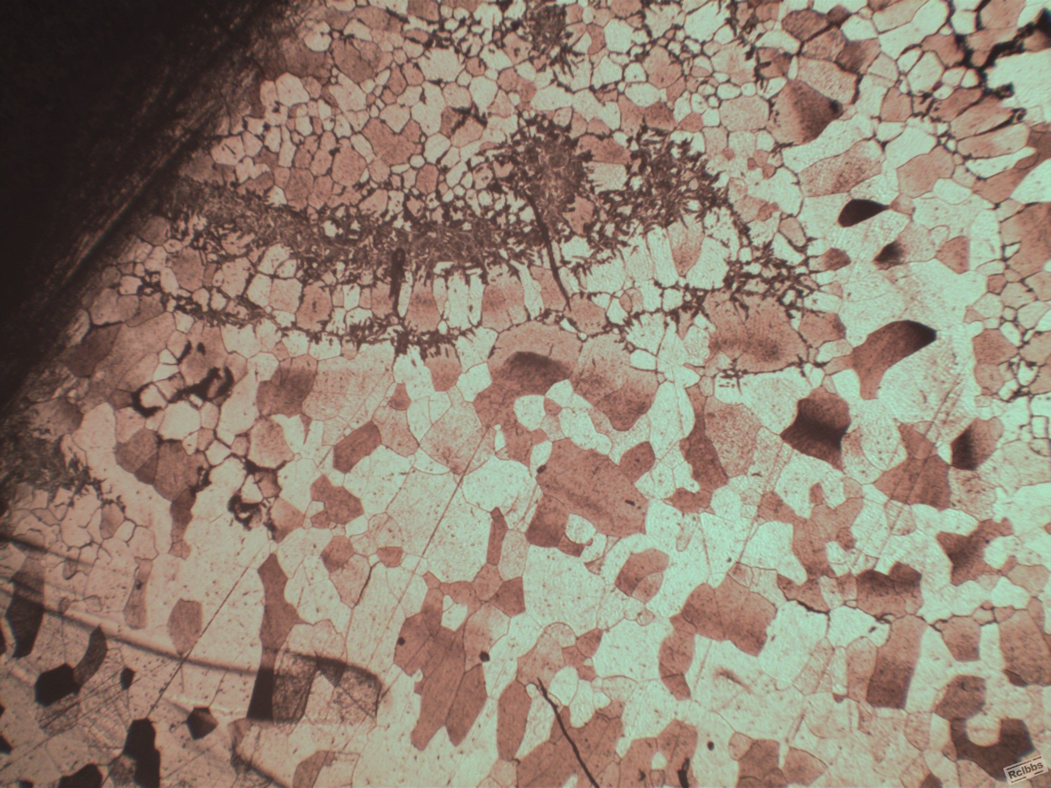

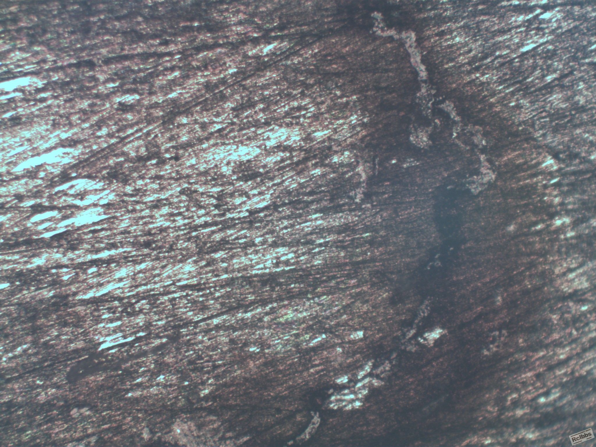

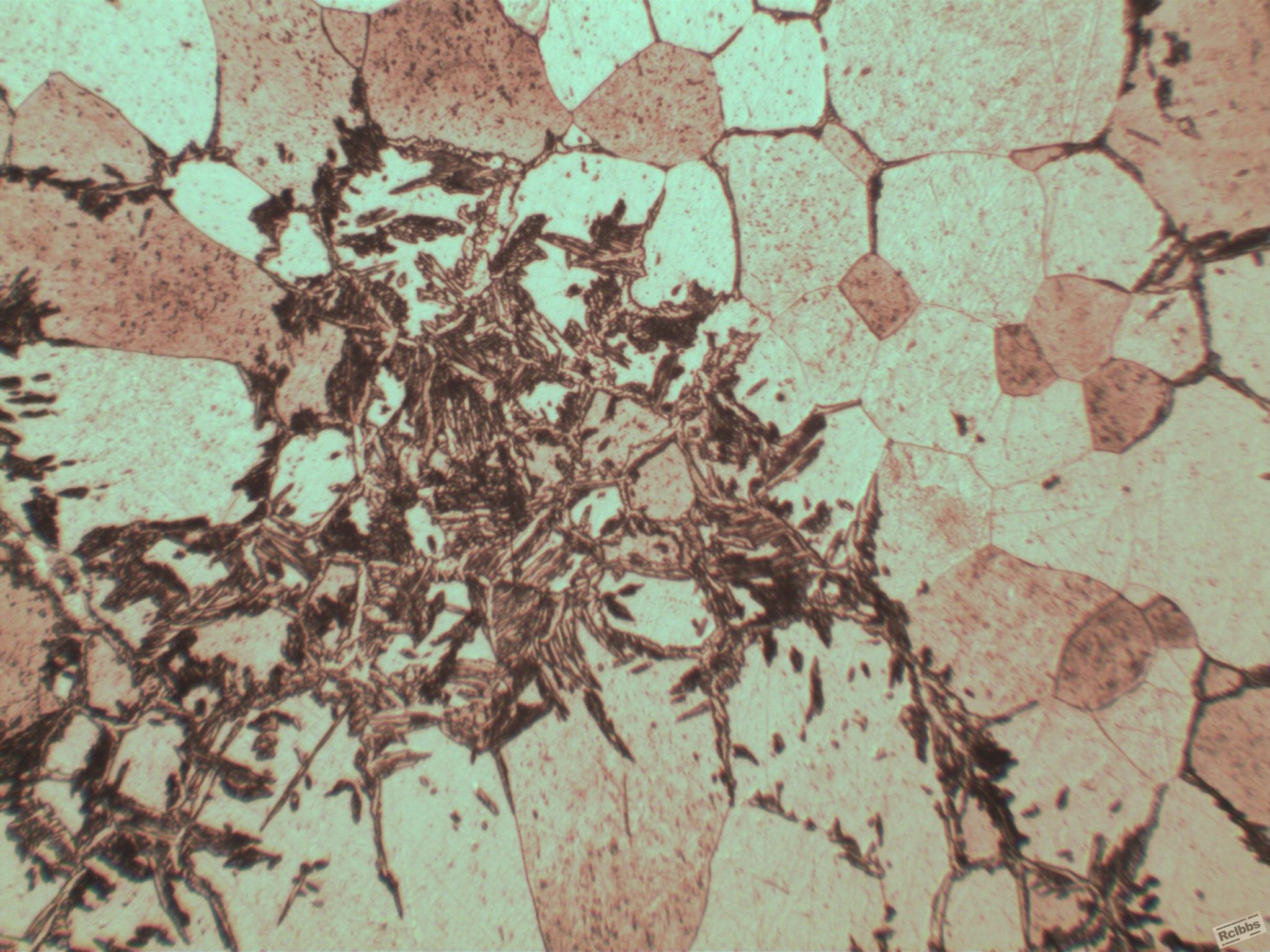

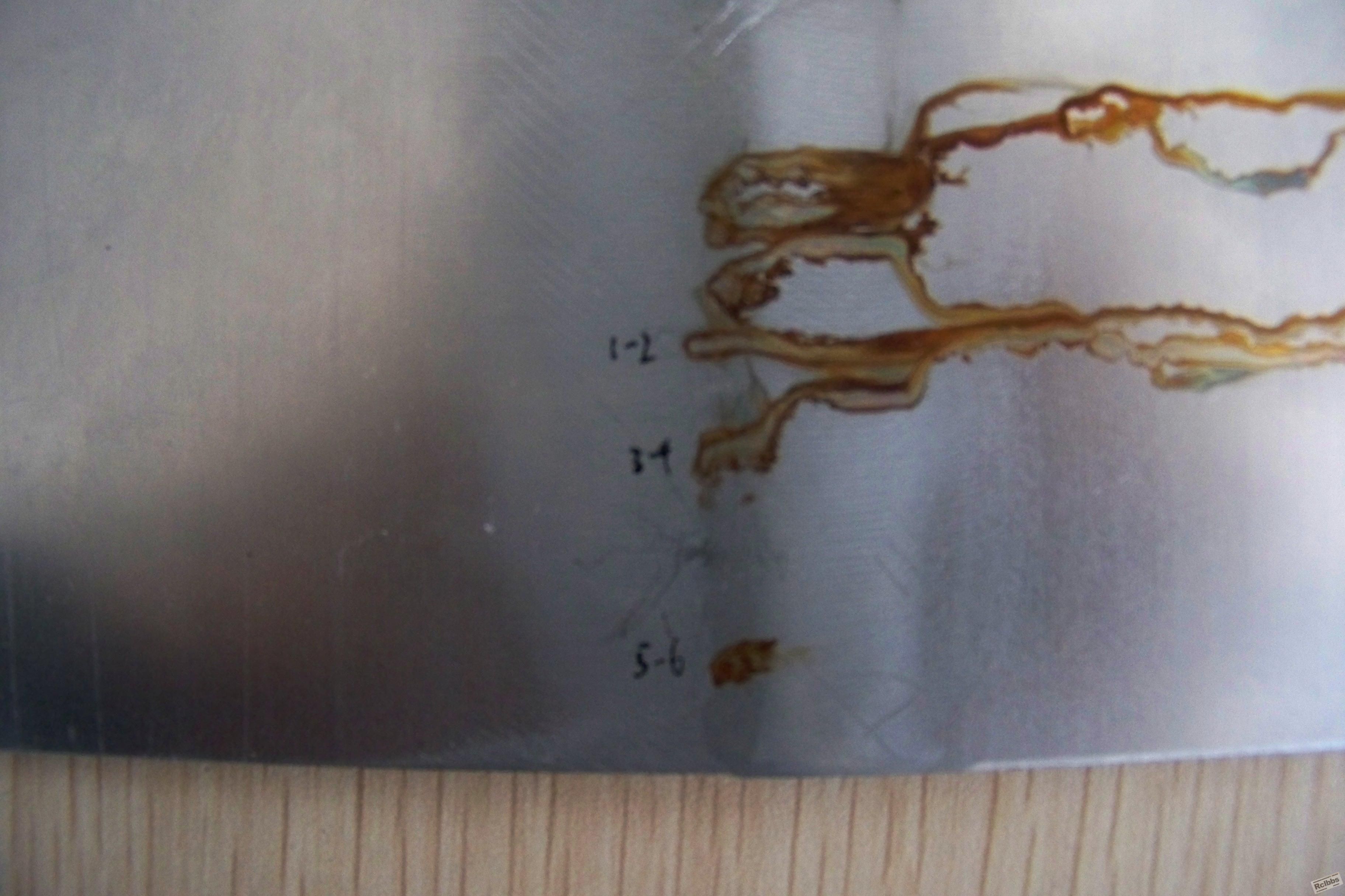

铁素体不锈钢443(21Cr21-0.3Cu-0.3Ti)平板焊接(TIG焊,氩气保护,309L焊丝)焊缝经过打磨钝化处理,不能通过48小时盐雾测试,焊缝生锈(图片一),金相显微镜观察表面,好像有异相组织(图二),抛光腐蚀后,有明显的枝晶偏析(图三),请高手看一下,是不是枝晶,还是双相组织,此种组织会不会导致耐腐蚀性降低,有何改善的方法?

母材是高铬铁素体不锈钢443,焊丝是奥氏体不锈钢309L,焊缝组织请大家赐教,希望重点说说对耐腐蚀性的影响和避免方法。拱手~~
发表于 2010-3-6 22:13:06 | 显示全部楼层
是枝晶偏析
发表于 2010-3-6 22:24:42 | 显示全部楼层
焊接前预热,焊后保温
不是做模具吧,焊接件想通过48H盐雾试验很难,估计 8H就锈了
做过上述保护措施,估计枝晶偏析 会好很多,但是通过盐雾试验难

发表于 2010-3-7 16:19:13 | 显示全部楼层
腐蚀不过的原因:1.碳化铬的析出。2.σ相的析出。另外图片上看不是枝晶。
