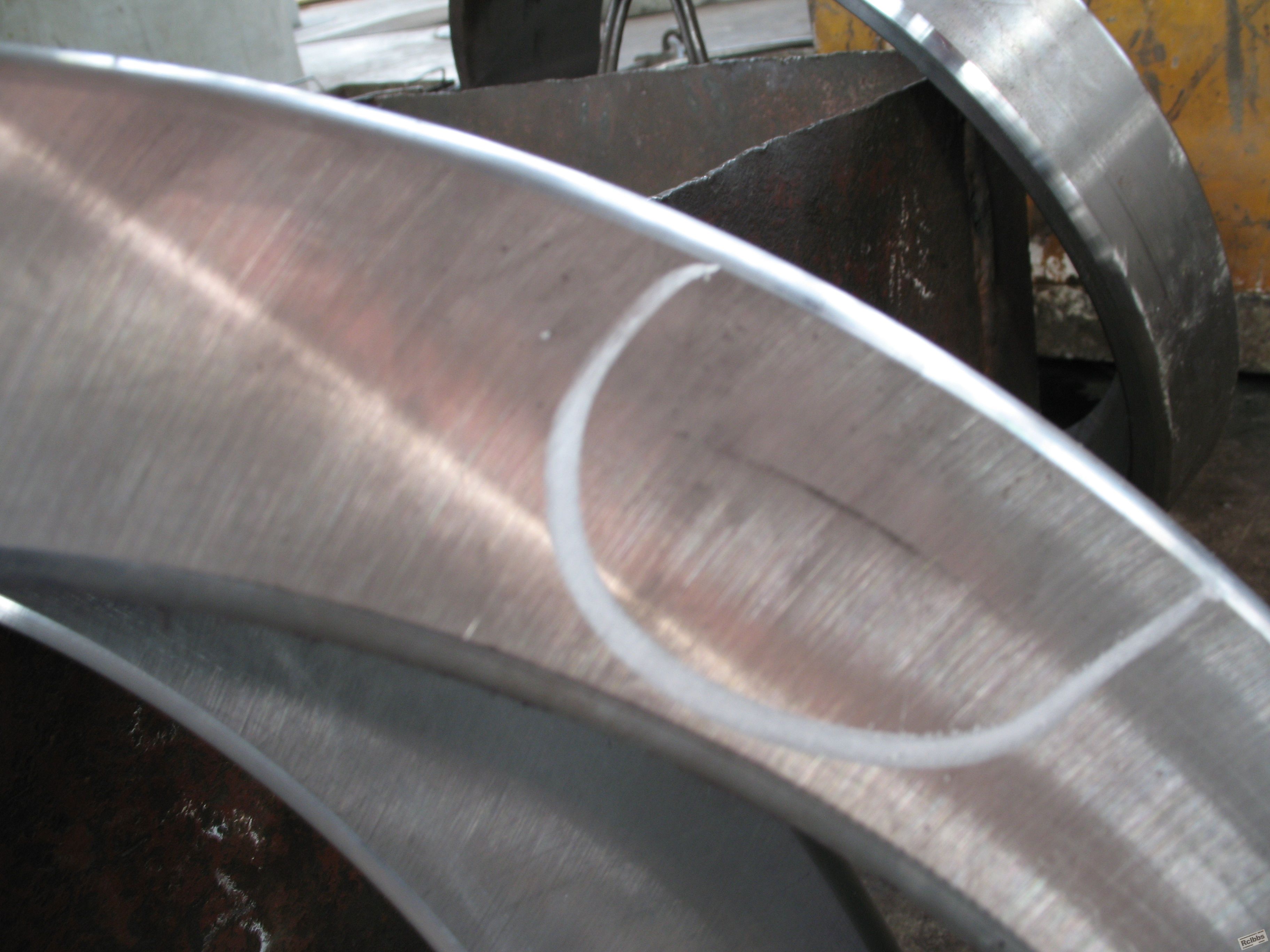

材料G20Cr2Ni4,车削加工时发现,探伤没发现裂纹,

看不清。。不是车削时候,车削工艺参数设定不当烧刀造成的吧

剖开看看,这样没法判断!

看不清,如果不能破坏实物可以抛光后用百分之四硝酸酒精溶液腐蚀,就能确定是否是缺陷,在决定是否破坏实物做进一步检查。

    请问,如果是氧化皮夹皮,用硝酸酒精腐蚀后,应该是什么样的宏观状态?

轴承套圈的端面,边面折叠引起,酸洗不会有什么变化,只不过是一条黑细痕。
