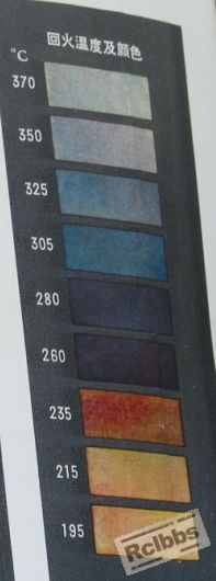

颜色发蓝发黑说明磨削过程中温度达到或超过了350度
发表于 2007-7-2 21:38:03 | 显示全部楼层
回复 #1 中心试验室 的帖子
对碳钢(45钢)来说,发深蓝约为320浅蓝约为280~300(有的资料介绍说是紫色)蓝灰约为340~360
发黑约为400~440,实际就大概相当于灰铁表面的黑罢了
不过不同的书对形成的温度有所不一样,当属大家肉眼对颜色看法的不一致所造成的吧
若为锻后那种发黑,哈,大家可能都知道产生的温度吧
对于含CR/NI较多的钢种,其形成氧化色的温度依此合金元素含量不同而提高.,
理由嘛,书上只提及为Fe3O4氧化膜所致,可能为温度对铁的氧化膜厚度不一样所造成的吧.

热处理手册第二版中有
表面氧化色与温度的对应关系,请查阅

试样法兰或发黑是试样在磨制过程中,温度过高所致。发蓝和发黑是,试样产生高温和氧气化和产生的氧化色。一般法兰温度在250--350度之间。如果发黑可能在350--420度 上下。尤以镶嵌样严重,使工件产生变质层,影响分析。以上纯属个人看法,不当之处请多批评。

这种颜色就是平常说的回火色。产生的原因是不同厚度的氧化膜对光的干涉作用。

热处理手册第二版中有
具体在多少页呢,
我怎么没有找到?

工件表面的颜色和表面的氧化物种类数量有关系,而形成某一类型的氧化物除了与温度有关外还与工件表面接触的介质、材料类型有关,磨削的情况实际上是很复杂的,由于磨削液的影响,其发蓝发黑温度会推向更高的温度,热处理手册上好像是295度出现蓝色是指在自然空气的条件下的发蓝温度。磨削液的情况可能温度会在400度左右。
