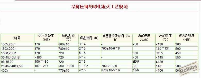

1008就是08钢,1045就是45钢,国产钢用外国名。
某公司的工艺:
Doc1.doc (70 KB, 下载次数: 841)
