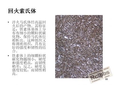

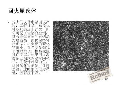

回火屈氏体和回火索氏体组织中的白色小片状是什么组织?我自己在做调质实验时也经常见到
    图片引自【钢中典型显微组织介绍】
签到天数: 941 天
发表于 2010-3-9 20:21:07 | 显示全部楼层
我认为是保持马氏体位向的铁素体。
签到天数: 2908 天
发表于 2010-3-10 06:27:16 | 显示全部楼层
形态呈月牙状或不规则状,还有可能是未溶铁素体。
发表于 2010-3-10 08:17:13 | 显示全部楼层
书上的理论,和实际遇到生产上的情况,有很大的区别。在实际生产中一般常见的铁素体,分3种情况。1     加热时未溶铁素体一般是块状。  2     冷却时 先析出的铁素体一般为条状。  3    在含较高合金浓度的钢种,高温回火后,保持马氏体位向的铁素体。
发表于 2010-3-10 16:11:34 | 显示全部楼层
在淬火组织中,有可能是铁素体,也有可能是碳化物,或残余奥氏体。
发表于 2010-3-10 16:51:31 | 显示全部楼层
同意4楼的意见,从楼主提供的问题和图片看,白色小片状组织是在含较高合金浓度的钢种,经过中高温回火后,保持马氏体位向的铁素体
发表于 2010-3-10 16:52:29 | 显示全部楼层
从图谱来看  应该是未完全转变的马氏体组织! 建议在该位置用硬度计打下硬度 证实一下!
发表于 2010-3-15 10:54:07 | 显示全部楼层
铁素体组织。
