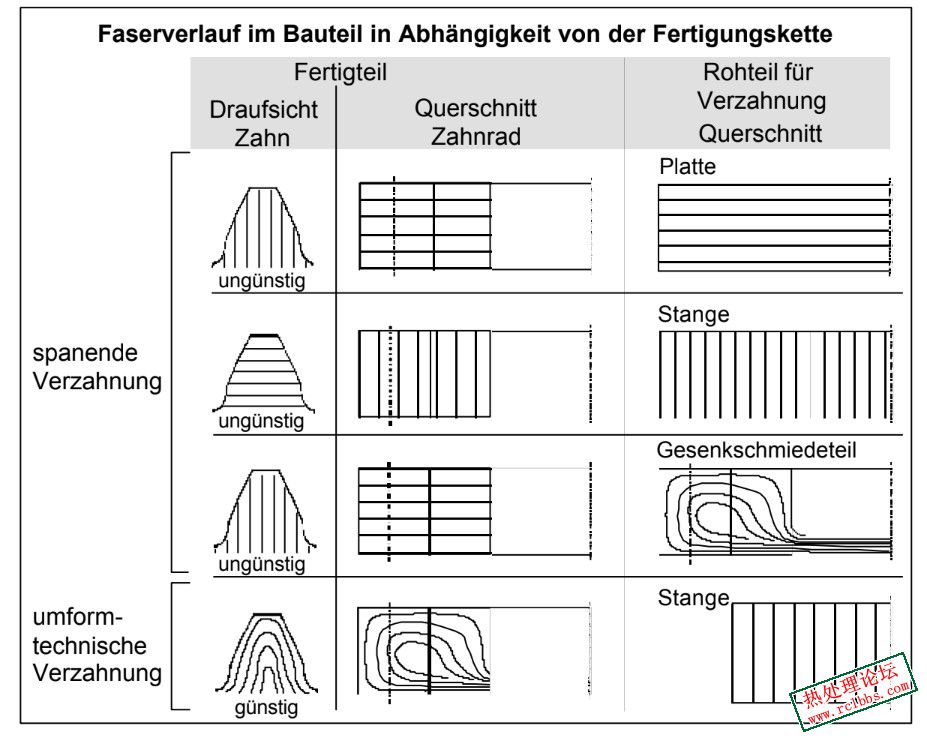

我不是很會解釋
所以我貼圖進行分享
並不會提高零件的強度
但由於流線 相對零件壽命會提高
我曾經有一款零件
全加工的壽命是2W次的耐久性測試
但鍛造+加工 壽命提高至4W
兩者都是同樣的材質
以及同樣的熱處理

1)        锻造流线对强度提高没什么作用;
2)        锻造流线对冲击韧性有一定作用,对会让横向的冲击韧性变差一些;
3)        锻造流线对能大大提高塑性,但会让横向的塑性变差;
因此,锻造流线的意义更多是利于纵向的塑性,代价是降低横向的塑性。请问对么?
