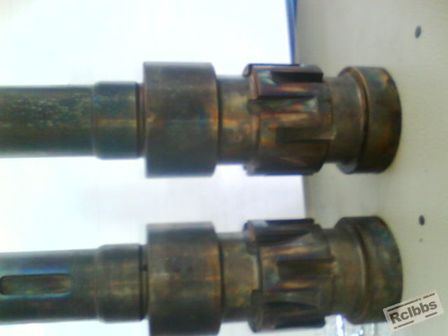

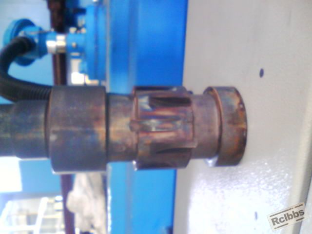

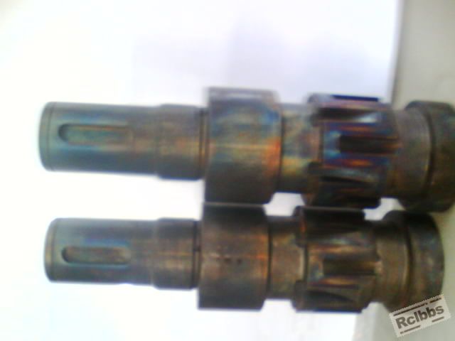

公司多用炉今天出了一批产品,回火后颜色不正常,由于查看记录回火过程没问题(风扇,温度),
现在不能确认问题出地哪里,刚好这炉产品也不合格,不知与此有没有关系,所以过来向各位求助?
20CrMnTiH, 内花键,冷挤成型,渗碳,硬化层:0.65-0.8     表面硬度:59--62HRC     心部硬度:40--44
910℃    1.0%CP     180分钟  强渗
910℃ 0.8%CP     70分钟   扩散
830℃ 0.75%CP   30分钟   保温出炉
油温60℃
回火   180℃*2
结果:硬化层:0.78    表面硬度:59--60HRC     心部硬度:33---34
            碳化物1级,马氏体及残奥4级,心部铁素体4级
材料出之宝钢,打光谱没问题,回火炉热对偶检查只有两三度的差别,也是没问题的 IMG0122A.jpg IMG0123A.jpg IMG0124A.jpg

 楼主| 发表于 2010-3-10 16:55:07 | 显示全部楼层
现在有人认为是在淬火前产生的,也有认为是回火后产生的,真的不知道是什么原因了,
如果是淬前氧化,经淬火后颜色应变过来,就是严重氧化应当有氧化皮的。回火超温的话,通过记录和检查又没问题,好像还真是问题哟?向各位求助了

发表于 2010-3-10 17:12:19 | 显示全部楼层
零件回火前淬火油有没有清洗干净?另外是否淬火时出油温度高了点?
签到天数: 120 天
发表于 2010-3-10 17:16:22 | 显示全部楼层
楼主所说的不合格是指的是心部硬度不合格吗?在表面硬度,层深及金相组织正常的情况下出现产品的回火颜色不正常,是否和淬火后未经清洗有关系,不然的话你的回火色须在300度上下达到的颜色啊?至于心部硬度不合格应和回火温度没有关系,和材质,淬火温度,冷却方法有关系。
发表于 2010-3-10 20:24:31 | 显示全部楼层
看着像是回火时候停电了,然后有间隔着时间来电了,注意去看看回火时间
发表于 2010-3-10 21:41:07 | 显示全部楼层
请问楼主用的什么淬火油、只是轴形件出现这种颜色呢还是所有产品都有?
发表于 2010-3-10 21:52:59 | 显示全部楼层
楼主层深0.7需要4个多小时啊,我只要1个多小时就能达到0.8左右啊

 楼主| 发表于 2010-3-12 16:16:04 | 显示全部楼层
回复 6# 霜月
    我们用的是出光的快速淬火油,同炉产品的随样齿轮也一样,但其心部硬度是合格的

 楼主| 发表于 2010-3-12 16:25:58 | 显示全部楼层
产品是属于轴类零件,盲孔内花键,只是在盲孔端有两漏油孔,心部硬度检测部位为内花键齿根,装炉时为盲孔向下垂直摆放
发表于 2010-3-12 18:10:22 | 显示全部楼层
如果说只是心部硬度不合格,这个问题可能跟油有关系了,我们以前遇到过类似情况,零件表面和这个差不多,不过最终原因是清洗剂的原因,没洗干净,哪位有高见我也学习一下。。。。

 楼主| 发表于 2010-3-22 14:27:58 | 显示全部楼层
回复 10# lichuang2004
    前天我看了一下,产品在清洗后在台阶过度区和底部呈咖啡色,而回火后,这些部位就呈图片上的样子,但可以确认回火
过程是没问题的,如果是清洗剂的问题,我们的两台炉子做出的产品应当是一样的,我们的另一台炉子做出的产品很正常的,很郁闷 的?
发表于 2010-3-24 21:53:17 | 显示全部楼层
明显的氧化现象 具体过程你可以再分析一下 有可能是淬火的问题

发表于 2010-3-27 19:57:22 | 显示全部楼层
观察楼主的产品似乎有氧化色,不知楼主的产品出来出不出现一层氧化皮,若是出现氧化皮,那淬火很有可能淬不硬,

发表于 2010-3-27 20:06:12 | 显示全部楼层
应该是没有清洗干净造成的。

发表于 2010-3-27 21:01:06 | 显示全部楼层
是不是多用炉做的第一炉,淬火油里面水份含量过高造成的。

发表于 2010-3-27 23:06:48 | 显示全部楼层
渗碳前期有没热处理?
