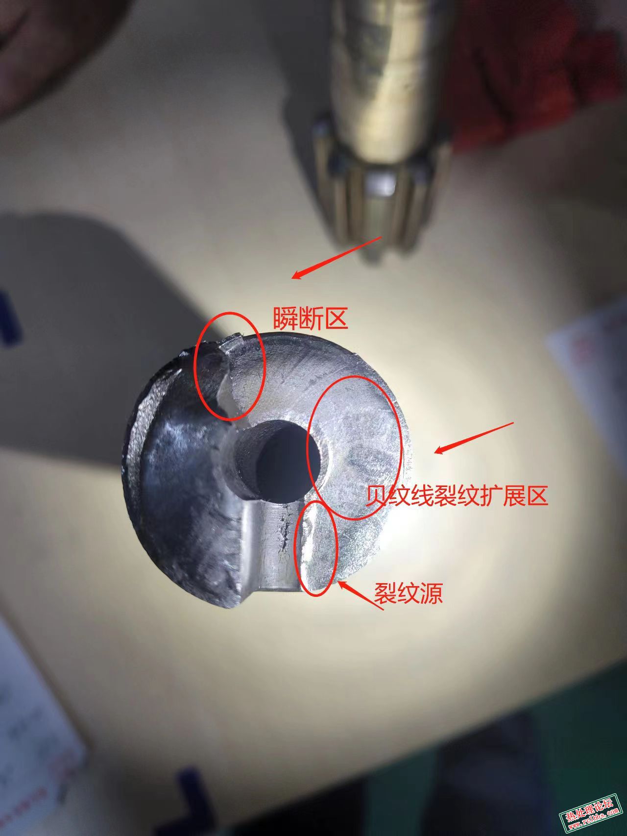

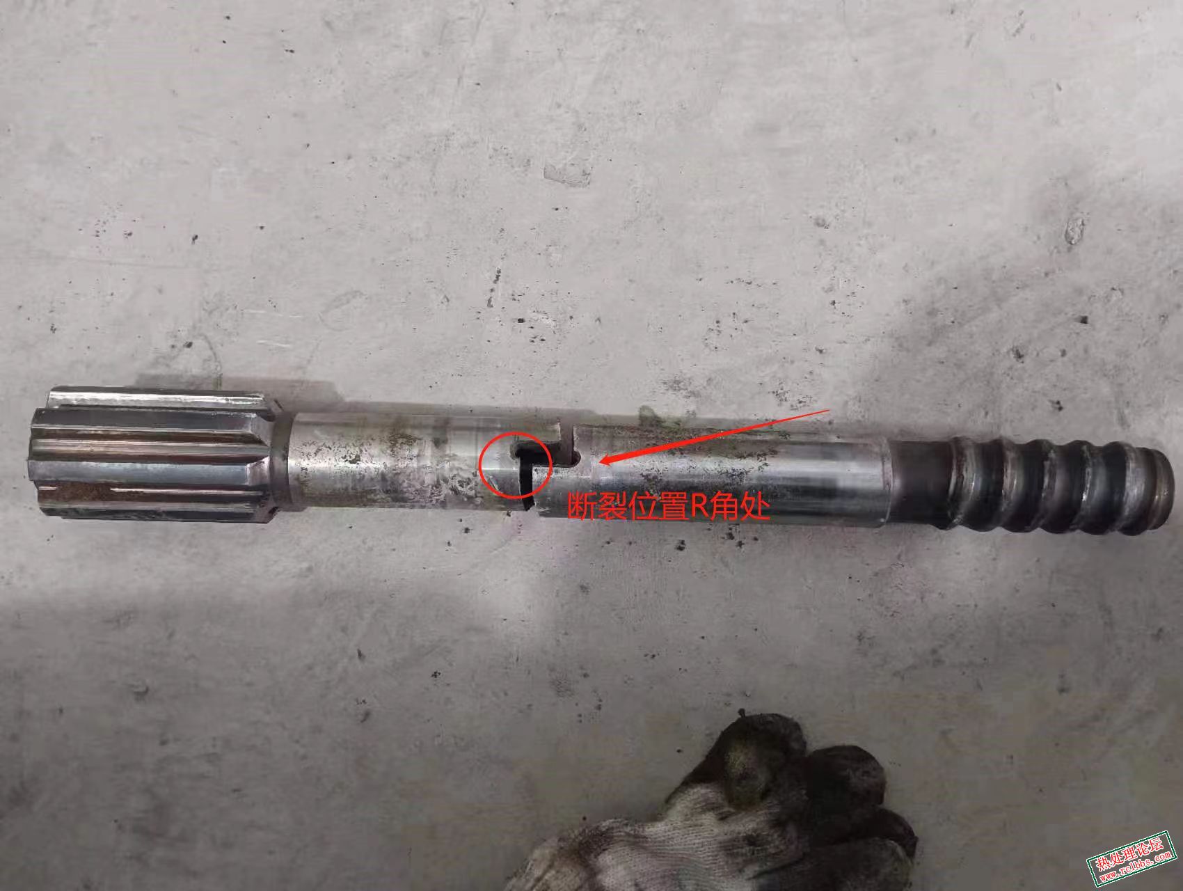

给位坛友,一起讨论一下,钎尾水孔处断裂什么原因,材料是22crni4mo,工艺渗碳淬火+深冷回火,表面硬度657HRC,心部硬度46hrc

22CrNi4Mo是钎尾常选材料,该产品表面硬度达65HRC而芯部硬度为46HRC,这意味着渗碳后钎尾表面碳含量既要比较高还要残余奥氏体含量控制较低方可实现如此高的表面硬度,其强渗碳势是否过高,最重要的有效渗碳厚度为多少?从注水孔断口处(图1)发现有明显的腐蚀疲劳裂纹,可通过显微观察注水孔渗碳层是否脱碳、碳化物形貌、分布情况再做工艺参数调整。 再者,该钎尾使用时长为多少h?
