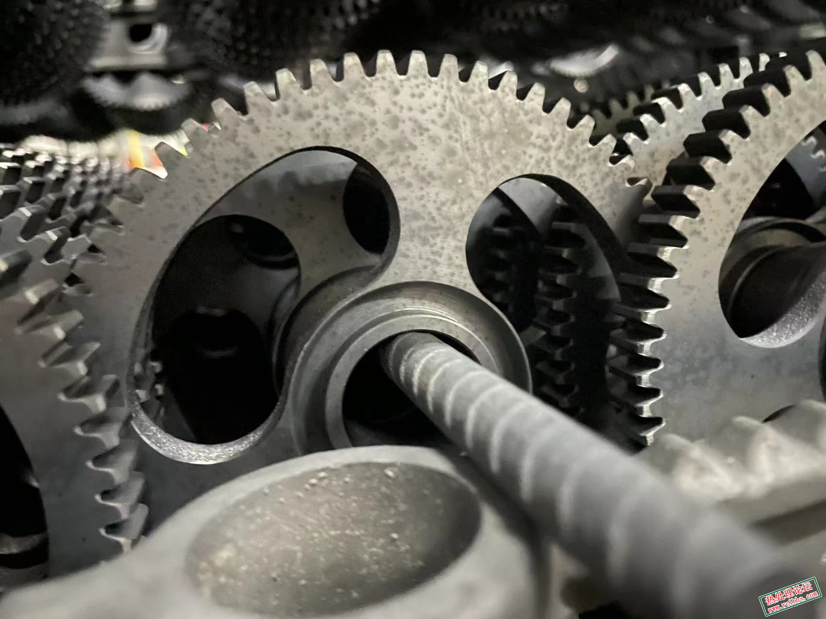

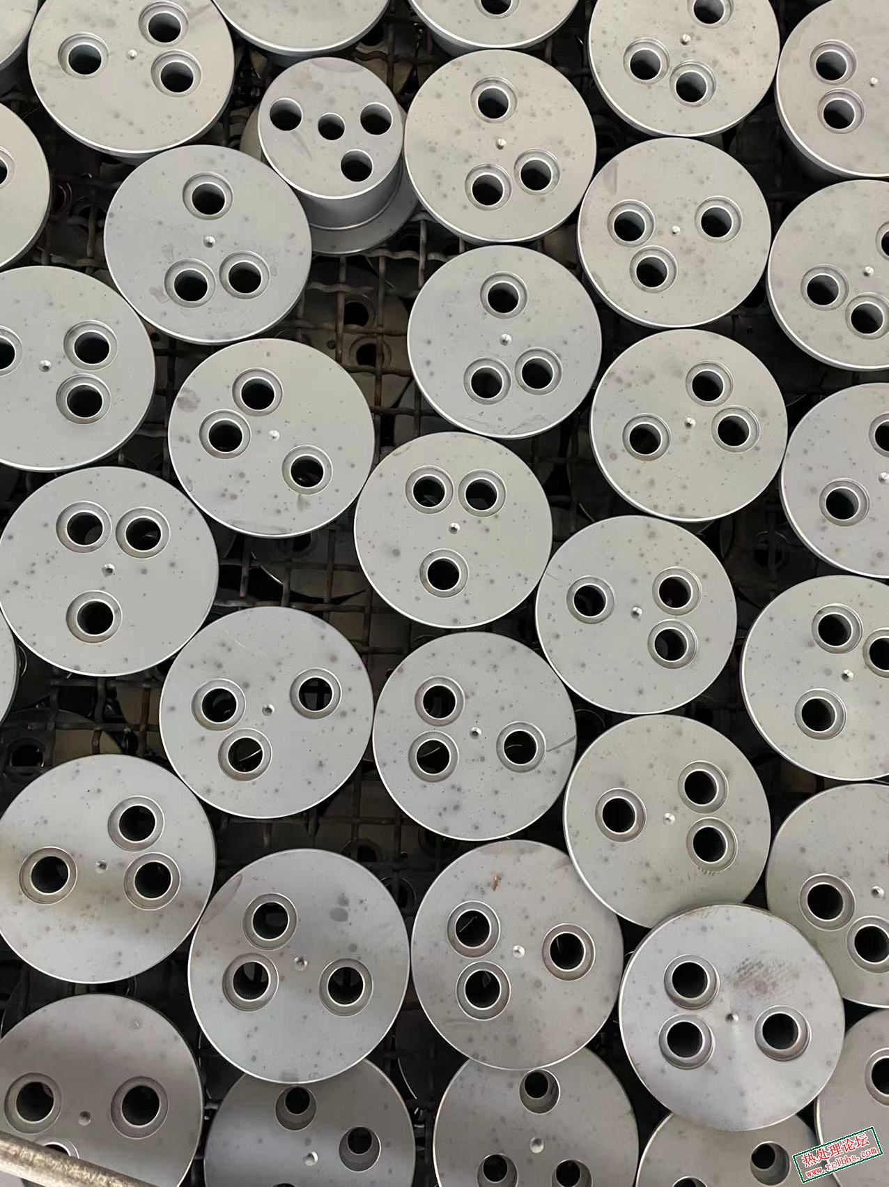

材料为42CRMO,工艺,气体氮化+后氧化。使用清洗剂清洗,经多次漂洗,最后在擦拭干净,目测外观没有花斑。但氧化出炉后全是这种黑色的麻点。把不良件经抛丸处理后,目测外观没有问题,在近炉氧化,但出炉后还是麻点。氧化采用纯净水蒸汽氧化。请各位大神帮忙分析一下原因,谢谢

氮化前处理酸洗不到位,可以试一下

找到是什么原因了吗,有黑点?是气氛不纯还是没清洗干净
