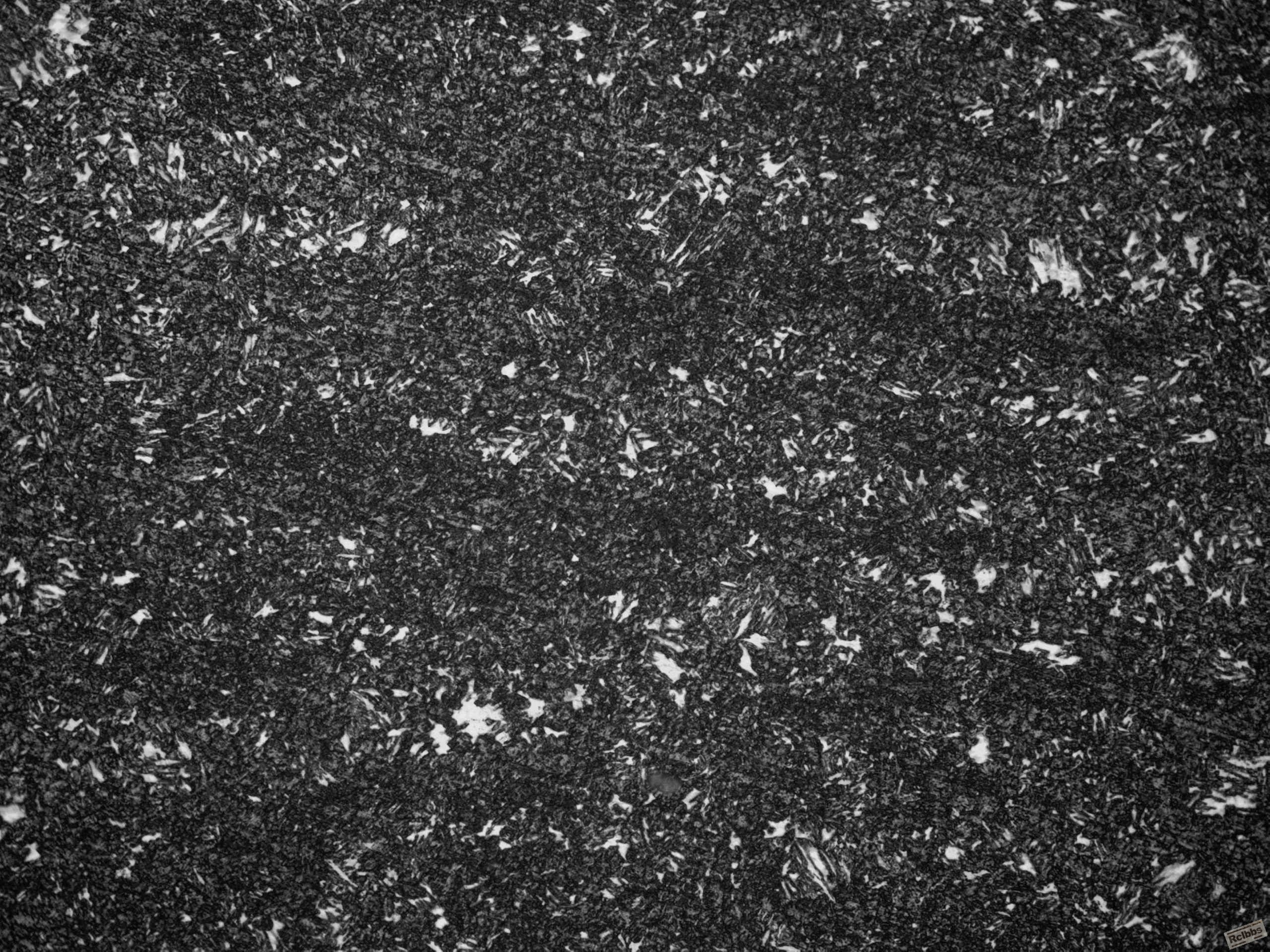

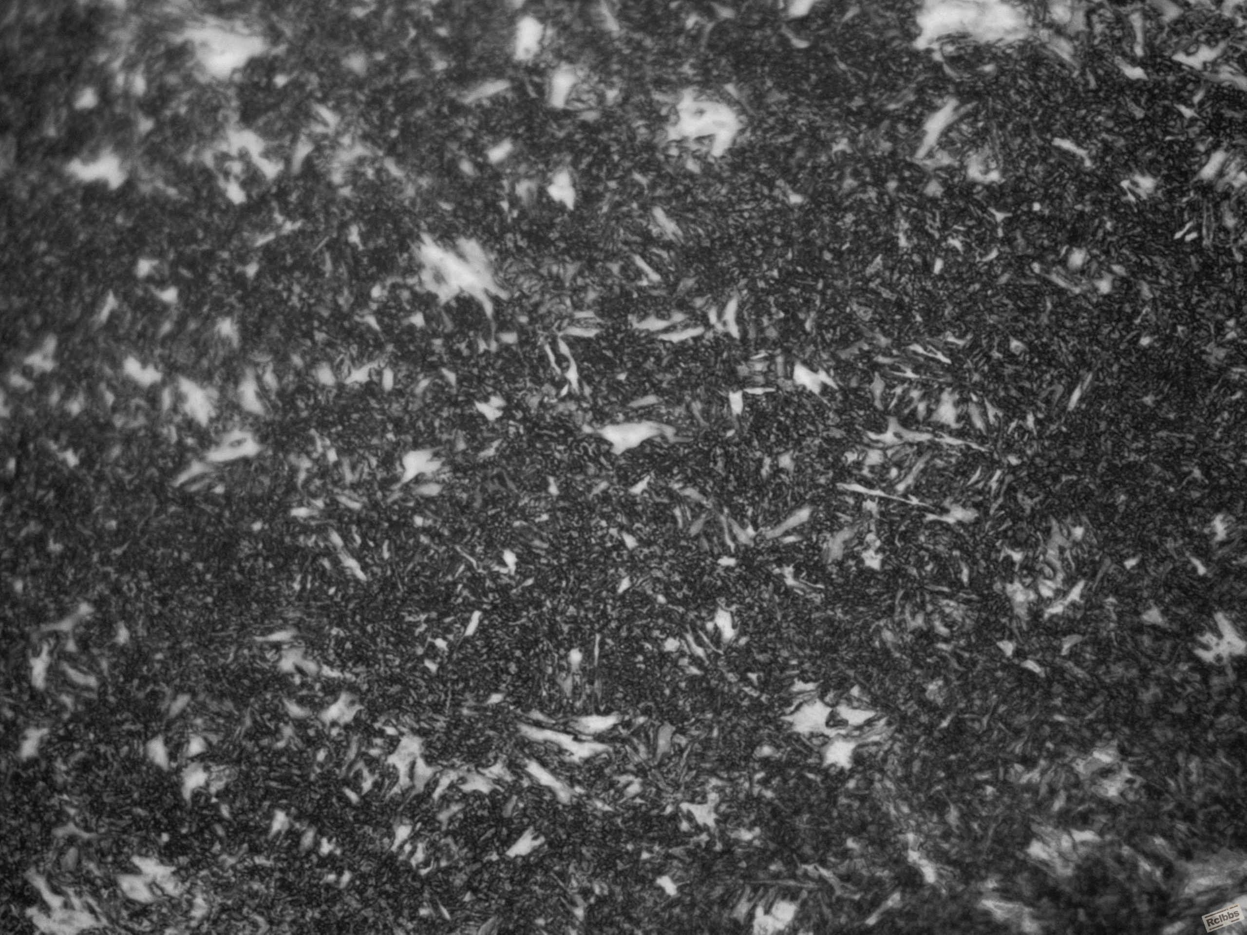

求清晰的亚共析钢亚温淬火后的金相照片,期刊里面的照片都不是很清晰,感觉都没有办法分别那个是针状铁素体,那个是马氏体。
本人最近做亚温处理工艺,在不同的温度下进行亚温淬火,会有不同的金相组织出现,难以辨认什么是马氏体、贝氏体、残余奥氏体、针状铁素体,而性能也会随着改变?
不知是什么原因??
 楼主| 发表于 2010-3-12 11:36:54 | 显示全部楼层
各位专家,这是我做完亚温淬火后的组织图
热处理工艺:调质处理+765℃(高于AC1 5度)/5min水淬
腐蚀剂:leperlas试剂腐蚀。
处理后硬度为43HRC左右
冲击韧性:AKV(0℃)=140J
这个性能说实话我都感觉像是做错了似的,结果不太可信。。

不规则白色块状是未溶铁素体,灰黑色回火索氏体,其他看不清楚!

什么回火索氏体嘛,我都没有回火。

淬火索氏体,楼上的注意了,考人不是这样考的,看金相照片你有本事分辨45钢淬火是否回火充分?
 楼主| 发表于 2010-3-16 10:58:02 | 显示全部楼层
我根本就没有考人的意思,我的工艺条件就写明了没有回火。只有淬火。
发表于 2010-3-16 16:40:45 | 显示全部楼层
    谈一下个人看法,亚共析钢的亚温淬火,选择在两相区加热,所得到的组织一般为,细小结晶的马氏体加铁素体。一般不会出现贝氏体。由于亚温淬火组织很细,应力很小,有的工件可不必回火。由于其马氏体含碳量低,不耐腐蚀。试样接近回火索氏体组织,如果错判也在情理之中,无可非议。
