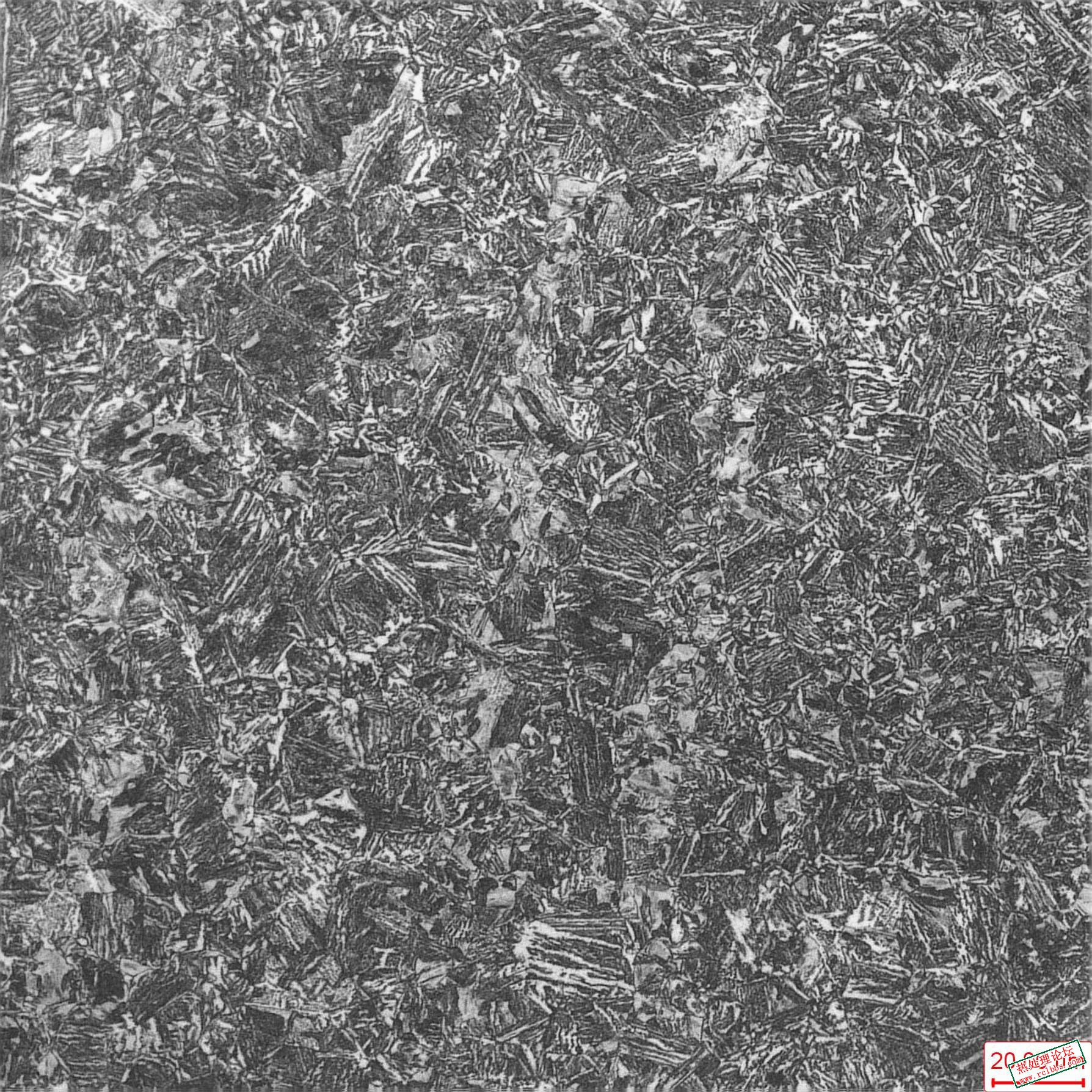

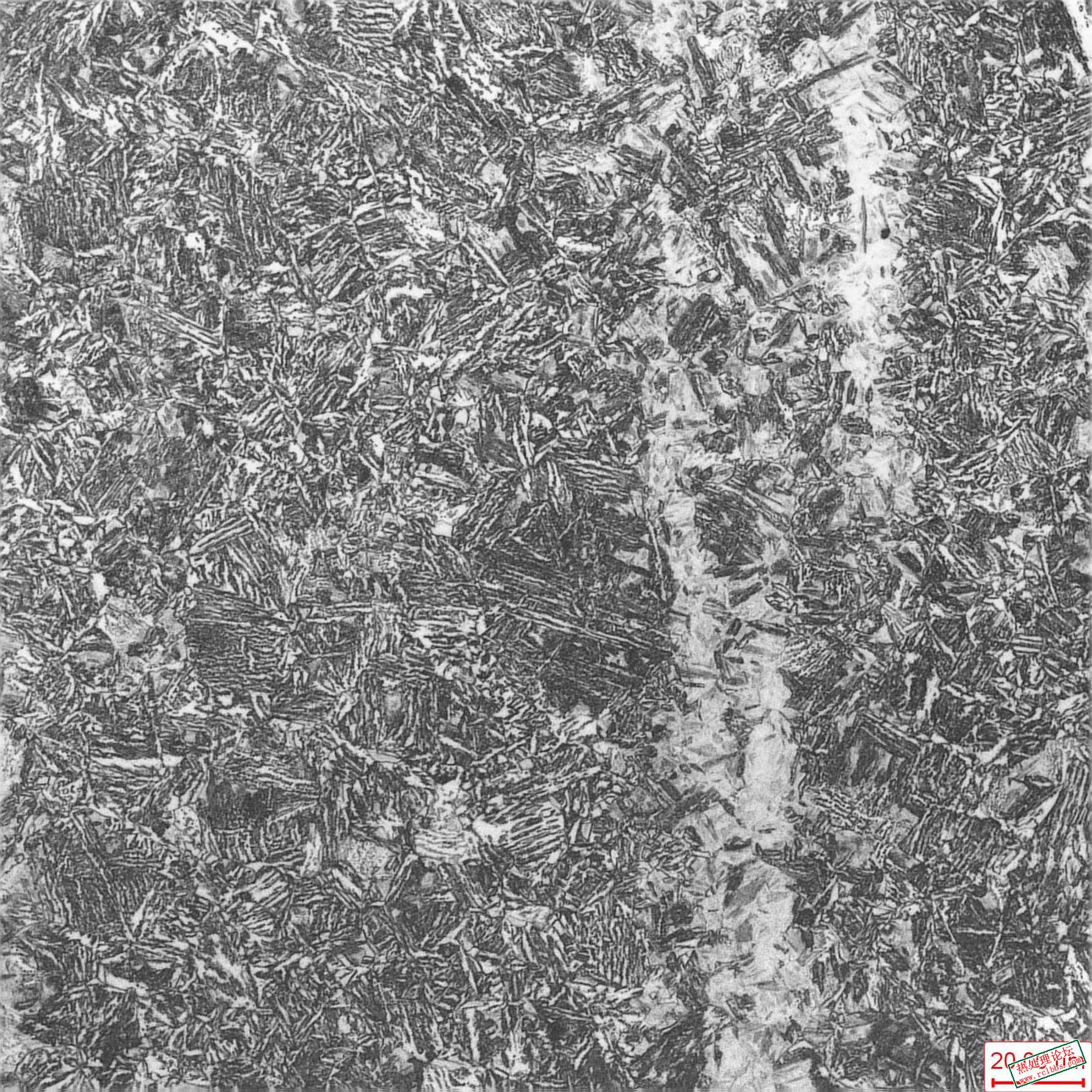

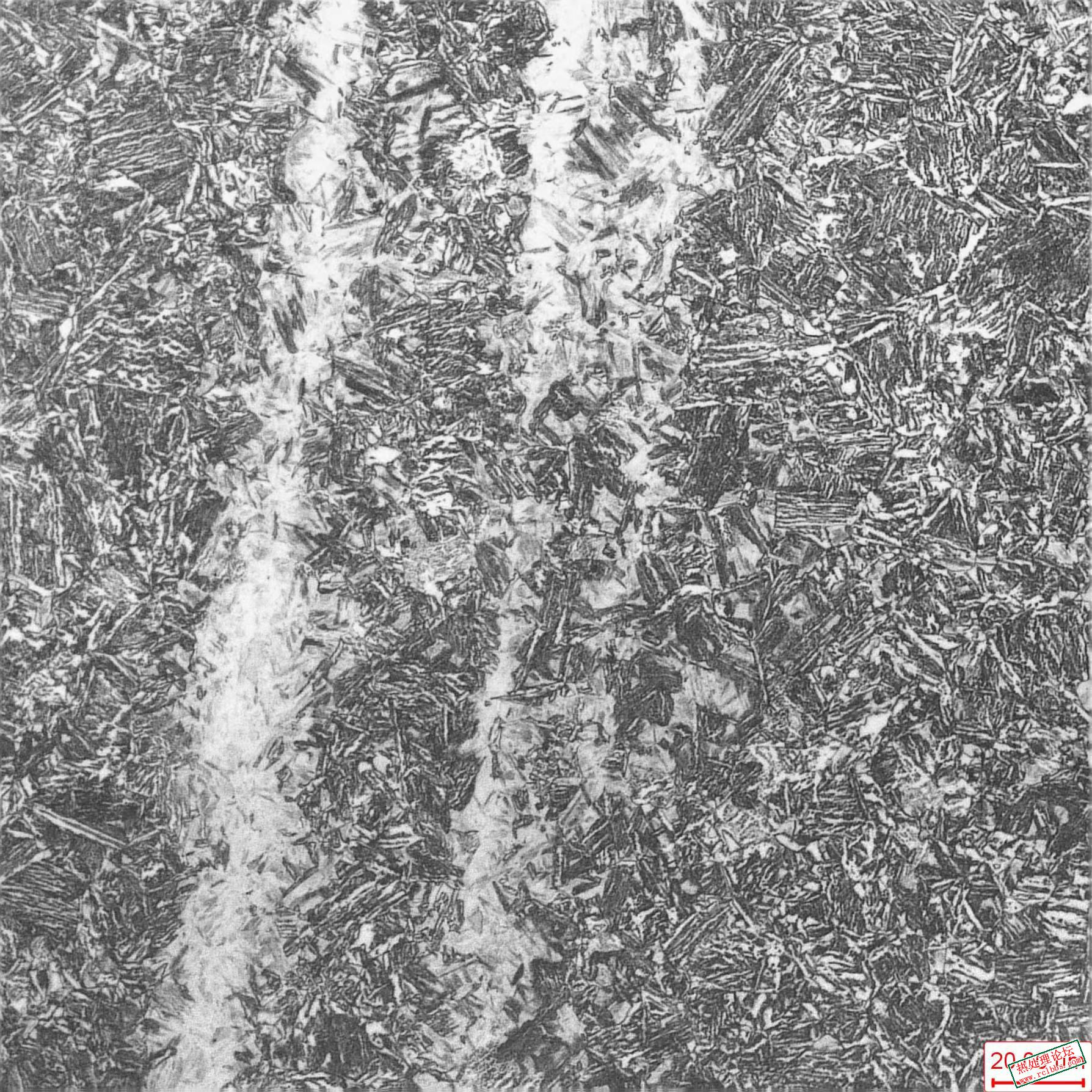

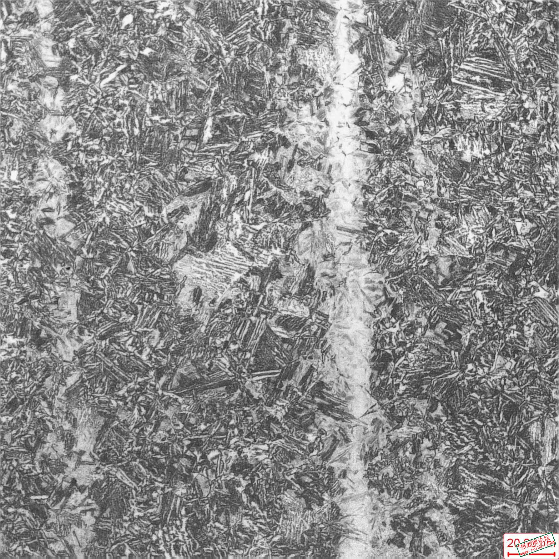

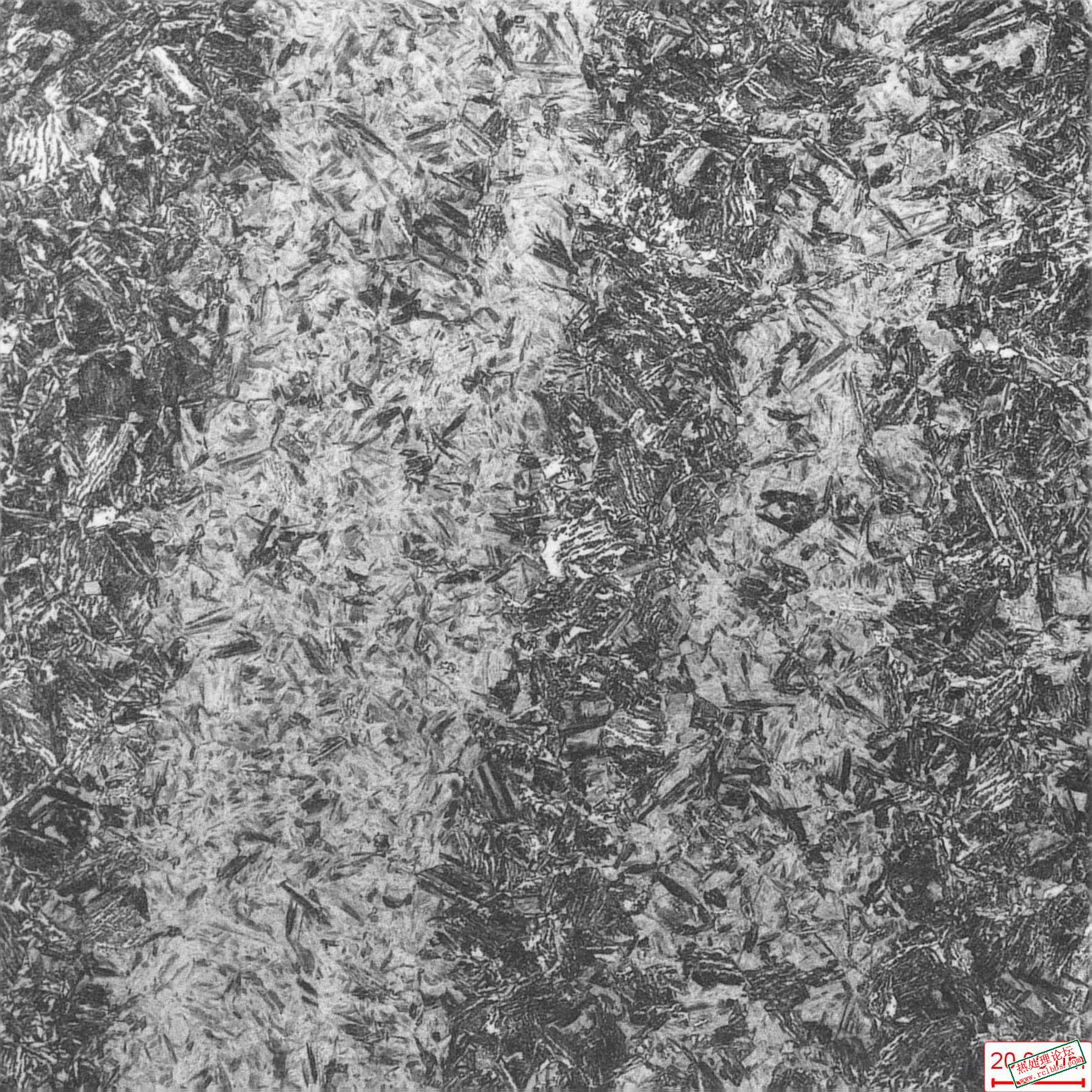

42CrMo热轧圆钢淬火组织异常,是原材料的问题吗?是带状偏析吗?白带状硬度明显高于其他区域硬度。

发表于 2023-4-26 16:04:45 | 显示全部楼层
       白色的是马氏体,,
回复 1 0
签到天数: 387 天
发表于 2023-4-25 13:00:20 | 显示全部楼层
材料偏析,出现了带状组织。主要是热轧工艺出现了问题。
回复 1 0
签到天数: 1646 天
发表于 2023-4-24 07:45:58 | 显示全部楼层
偏析带
原材料本身的问题
签到天数: 1574 天
发表于 2023-4-24 08:11:20 | 显示全部楼层
带状偏析,与原材料有关
签到天数: 696 天
发表于 2023-4-24 09:39:26 | 显示全部楼层
原材料的化学成分不均(主要是C微观上的不均匀),在后续的热处理时碳化物析出不均,从而导致金相和硬度差异。
签到天数: 554 天
发表于 2023-4-24 09:41:10 | 显示全部楼层
原材料带状偏析,除了带状之外组织是贝氏体组织,冷速太慢了还是直径太大了
签到天数: 616 天
发表于 2023-4-24 10:19:37 | 显示全部楼层
带状偏析,白色带状有点像高碳马氏体
签到天数: 22 天
 楼主| 发表于 2023-4-24 21:28:35 | 显示全部楼层
φ40圆钢,长度800mm,网带炉用的淬火油。
签到天数: 616 天
发表于 2023-4-25 10:49:30 | 显示全部楼层
在原材料中,由于夹杂物的含量较多,加工变形后,夹杂物呈流线分布,当钢从热加工温度冷却时,这些夹杂物可作为先共析铁索体成核的核心,使先共析铁素体先在夹杂物周围生成,最后剩余奥氏体转变成珠光体,使先共析铁素体和珠光体呈带状分布,形成带状组织。这种带状组织很难用热处理的方法加以消除。
签到天数: 22 天
 楼主| 发表于 2023-4-25 19:39:54 | 显示全部楼层
zhou1556 发表于 2023-4-25 10:49
在原材料中,由于夹杂物的含量较多,加工变形后,夹杂物呈流线分布,当钢从热加工温度冷却时,这些夹杂物 ...
感谢感谢,非常细致。
签到天数: 857 天
发表于 2023-4-28 18:23:08 | 显示全部楼层
原材料问题,你已经做的挺好了。这是带状偏析。
签到天数: 135 天
发表于 2023-5-3 20:48:34 | 显示全部楼层
带状组织,是原材料问题
签到天数: 554 天
发表于 2023-5-4 10:31:00 | 显示全部楼层
淬火工艺具体参数多少?
签到天数: 651 天
发表于 2023-5-4 15:59:33 | 显示全部楼层
偏析大多是原材料原因
签到天数: 430 天
发表于 2023-5-4 20:41:36 | 显示全部楼层
原材料存在偏析,但淬火组织很不理想,存在大量的贝氏体,主要是冷却速度太慢造成的
签到天数: 783 天
发表于 2023-7-27 10:04:42 | 显示全部楼层
贝氏体组织+带状偏析组织,部分块状铁素体的组织!
签到天数: 1056 天
发表于 2023-9-12 08:42:40 来自手机 | 显示全部楼层
颜色偏浅像是带状偏析,
签到天数: 1385 天
发表于 2023-9-12 11:14:48 | 显示全部楼层
偏析区域局部硬度高低都正常,这材料是有问题的。
签到天数: 135 天
发表于 2023-9-18 15:55:24 | 显示全部楼层
原材料存在带状偏析,原材料的问题。
