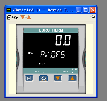

    按图上左边第一个键3-5秒, --> 按上下键选择所要进入的等级-->,输入密码,(level1:1 ;    level2  :2;    level3:3,   config:  4)
(在LEVEL3或者 config级别下都可以修改.)-->先按左边第一个键进入所要修改的输入值(input1等)----->再按左边第二个键进入画面所显示参数,修改就可以了.记得修改完后退回到以前的等级.
