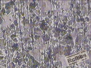

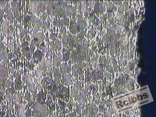

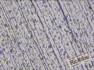

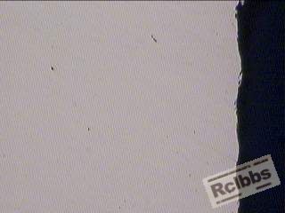

锻件,横向切割后,表面2.0mm处总是出现条状的P+F ,中碳钢及低碳钢都会出现这个问题,个人认为是这带状组织,是由毛坯成形后经过精整及偏析造成,但总感觉不全面,大家讨论下。另外了让大家确认制样没问题,我拍了腐蚀前后照片做对比。 7.jpg    9.jpg    20CrMnTi 100X.jpg

网状铁素体+珠光体!

是带状组织,并且比较明显,网状F+P,这种组织是不合格的.

明显的带状组织

我认为不是带状组织,是机械加工所致,看图片2晶粒已被拉长变形。

很明显能看出带状组织,但带状组织那张是否是纵向取样,取样方向很重要,另外两张,是明显的网状铁素体+珠光体

带状组织存在,但是经过锻压也有变形的!

补充一下,这个取样我是横向取的,不是纵向取样的,以前有做过对比,结果是一样的,这个组织边缘处晶粒都是变形的,中心位置的是完整的晶粒度,并且很细的。

标准的带状组织。
可能照片3倍数不同。照片3应该是里面的。

制样有问题。

横向试样通常不会有这种情况,应重新制样观察后再定论。
