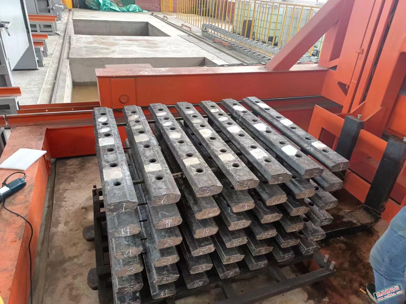

工件材质55号钢,
工件尺寸,厚50,宽100,长900,
摆码6层,层间隔60,块间隔35,
工艺840度,保温2小时,水淬,每块硬度都不均,硬度波动HRC30-60。
新手请问什么原因。

发表于 2023-4-27 20:01:03 | 显示全部楼层
怎么入水的,水槽有没有搅拌,硬度不均匀是怎么发布的?

发表于 2023-4-28 09:07:19 | 显示全部楼层
从图片上看水池子有点不给力啊,装炉量与水量不成比例

 楼主| 发表于 2023-4-28 12:23:17 | 显示全部楼层
淬火池长4米,3米,深3米,有2个搅拌泵,一块试验没问题,硬度HRC60-63,批量就不行
签到天数: 8 天
 楼主| 发表于 2023-4-28 12:25:01 | 显示全部楼层
自动叉车,整体入水,上下叉车运动。
签到天数: 8 天
 楼主| 发表于 2023-4-28 12:28:58 | 显示全部楼层
使用便携式里式硬度计,硬度分布无规律
签到天数: 8 天
 楼主| 发表于 2023-4-28 12:33:33 | 显示全部楼层
取软点与硬点金相,都是灰色马氏体+黑色托氏体

发表于 2023-4-28 18:25:24 | 显示全部楼层
装炉量大了,去掉两层,再去淬火试试
签到天数: 8 天
 楼主| 发表于 2023-4-28 19:27:52 来自手机 | 显示全部楼层
只有搅拌没有冷却水循环,计划用无机淬火介质代替水淬,双池循环,如果55号钢淬火达标,计划再次试验40Cr材质的,但试验了7次,对搅拌泵更换了三次位置仍然硬度波动大
签到天数: 8 天
 楼主| 发表于 2023-4-28 19:37:42 来自手机 | 显示全部楼层
怀疑是否工件摆码间隔不够,冷却能力不足,工件加料架共重1400㎏
